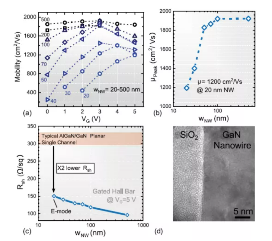

南方科技大学电子与电气工程系助理教授马俊团队与瑞士洛桑联邦理工大学(EPFL)和苏州晶湛半导体有限公司合作研发了一种多沟道氮化镓电力电子器件技术,可用于开发高能效的电能转换系统。
相关论文于2021年3月以《用于高效功率转换的多沟道纳米线器件》(Multi-channel nanowire devices for efficient power conversion)为题发表在 Natural Electronics。
热度不减的氮化镓的图1
多沟道纳米线中的电子传输(图片来源:Natural Electronics)
该技术解决了两个电子器件中基础性、原理性的挑战。第一,怎么降低器件的电阻,但又不损失电子的迁移率。第二,如何在低电阻的情况下实现高击穿电压。据介绍,研究人员通过材料结构的设计和外延工艺的提升,在 100-200 纳米的多沟道内,堆叠了 4 至 5 个导电沟道。此外,从器件设计方面,研究人员使用了原创的三维场板结构,并申请了专利。

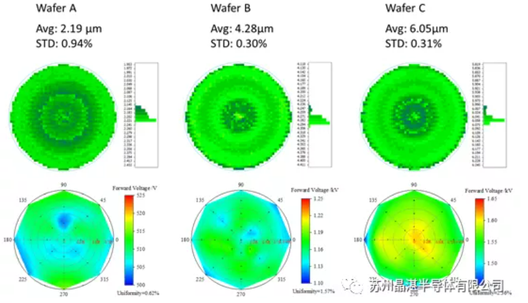

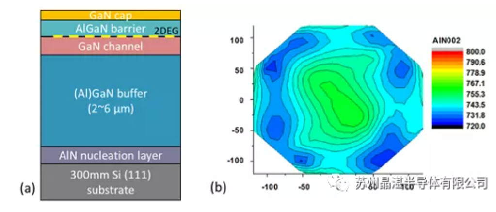

除了上述提到的技术外,晶湛半导体在2021年9月成功将其AlGaN/GaN HEMT外延工艺转移到300mm Si衬底上,同时保持了优异的厚度均匀性和50µm以内的低晶圆翘曲。据了解,这是继2014年成功推出商用200mm GaN-on-Si HV HEMT外延片后,晶湛半导体的又一次突破。垂直电压击穿测量表明,300mm尺寸的晶圆同样适合于200V、650V和1200V功率器件应用。
热度不减的氮化镓的图2
图片来源:晶湛半导体
为解决GaN外延中的晶圆开裂/弯曲和高晶体缺陷等关键问题,晶湛半导体采用了如图(a)所示的外延结构,外延生长从AlN形核层开始,然后是应力弛豫缓冲层、GaN沟道层、AlGaN势垒层和GaN帽层。如图(b)所示,窄的XRD AlN(002)峰和良好的半高宽均匀性表明整个300mm晶圆的晶体质量较高。

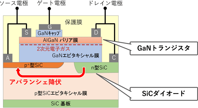

·AIST开发全球首颗GaN HEMT与 SiC SBD的集成单芯片原型
12月12日,日本先进工业科学技术研究所(AIST)宣布,成功开发了全球首颗GaN HEMT与 SiC SBD的集成单芯片原型。据介绍,为解决GaN HEMT的可靠性问题,AIST进行了混合晶体管的研究和开发,在同一衬底上,将GaN晶体管和SiC二极管集成在一起(即单片化)。
热度不减的氮化镓的图4
图片来源:AIST
而开发氮化镓和碳化硅的混合晶体管,需要建设开发氮化镓和碳化硅集成器件原型的环境,所以AIST扩建了一条SiC功率器件的4英寸原型线,将其作为SiC和GaN的共享原型线,并用于开发混合晶体管原型。
