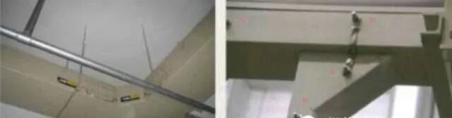

1.桥架截断处两桥架拼接处应平滑无毛刺;接缝应严密,接地应良好,连接螺栓不能穿反,跨接线须大于4mm2,进出桥架的管路应跨接地线。
2.垂直桥架应与地面保持垂直,无倾斜现象,垂直度偏差不应超过3mm。

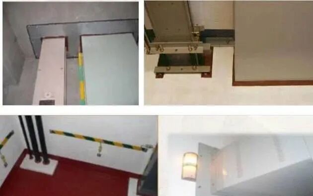

3.电缆桥架的吊架保持吊杆垂直,成行成线。
4.水平安装桥架应加装防晃支架,钢制电缆桥架直线段长度超过30m设置伸缩节,电线导管和桥架在建筑物变形缝处应有补偿装置。

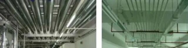

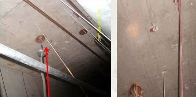

5.电气管、电缆桥架、封闭式母线水平穿越防火隔墙或垂直穿越楼板(包括电气竖井内)的所有孔洞作防火密闭封堵与隔离。
6.桥架不应在楼板中连接,盖板应错开楼板200~300mm,以便防火封堵。穿越楼板时周围应加防水台保护,高度不小于50mm。
7.非镀锌电缆桥架间的连接板的两端应跨接铜芯接地线,接地线最小允许截面积不小于4mm²
8.桥架跨接地线双侧连接,截面积不应小于16m²
9.桥架在进出箱、柜拐角、转弯和变形缝两端及丁字接头的三个端点500mm 以内应设支撑点,且吊杆距线槽接缝距离一致。
弱电工程桥架施工质量通病,不得不关注!的图1
电缆桥架接头处跨接连接

桥架管线吊杆平行,间距合理;不足:电缆桥架布置在管道下方。

电缆桥架水平穿越防火隔墙、电缆桥架垂直穿越楼板

防火封堵

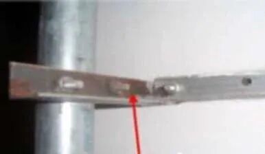

支架制作不规范,未刷油漆

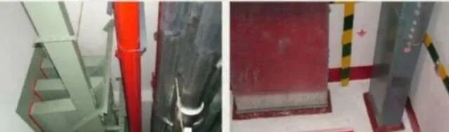

金属线盒盖板脱落、未安装线盒盖板封闭不严
