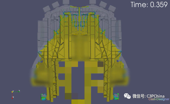

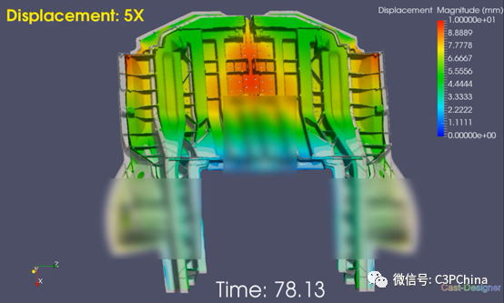

一体化车身
尺寸:1872 * 1508 * 408
平均厚度:3.4mm
并行计算:16CPU
充型凝固计算时间:19000+秒≈5.3小时
应力变形计算时间:≈10小时

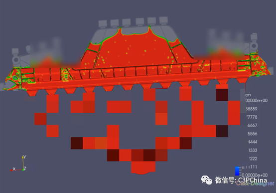

电池包下壳体前支架:
总总量:29kg
材料:AlSi10MnMg
压铸机吨位:4400吨
尺寸:1520 * 1058 * 145 mm
平均厚度:3mm
并行计算:8CPU
充型凝固计算时间:7965秒≈2.3小时

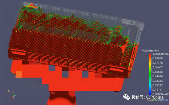

大型5G通讯壳体:
总总量:56.5kg
材料:AlSi9Cu3
压铸机吨位:4000吨
尺寸:895 * 822 * 245 mm
平均厚度:2.5mm,散热片高度:120mm,最薄:2mm
并行计算:16CPU
充型凝固计算时间:24454秒≈ 6.8小时
