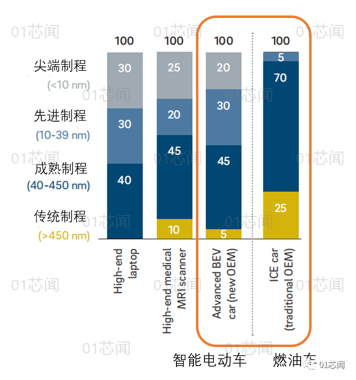

汽车芯片采用的前道工序工艺仍然为40纳米以上的成熟工艺和传统工艺,这两者占到燃油车用汽车芯片95%。这些芯片产品主要包括汽车分布式电子架构中用到的各类微处理器、电源芯片、数据链芯片和接口芯片等。智能电动汽车的出现使得先进制程和尖端制程的芯片用量大增,但是考虑到当前智能电动汽车的市占率,汽车产业对芯片的需求还是以成熟工艺和传统工艺为主。
汽车芯片短缺,为何发生,何时缓解,怎么解决?的图1
汽车行业对芯片制程的需求(来源:罗兰贝格)

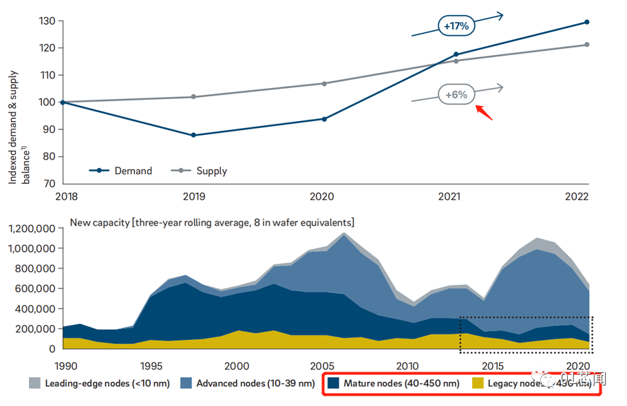

在生产端, 半导体产业的产能扩充比较谨慎,年增长率只有6%左右。晶圆厂资本支出集中在40纳米之下的先进制程和尖端制程,并且为12寸产线,这部分的年复合增长率在2020-2022年达到26%。而对于汽车芯片所依赖的成熟制程和传统制程晶圆生产线,半导体供应商的扩产更为保守,例如传统制程的产能增长速度中只有2%。
对此英飞凌科技首席执行官Reinhard Ploss解释到,汽车行业习惯于用低价采购芯片,导致(半导体供应商)没有动力扩大产能。安森美半导体首席执行官 Hassan El-khory也有类似的表述,整车厂大多采用Just-in-Time准时化管理模式,要求芯片供应商被动的配合——半导体厂商花几年时间,几亿到数十亿美元建立的芯片产能,可能在生产前30天时间被整车厂取消订单。因此,半导体厂商对产能的扩充慎之又慎。
以笔者的经历为例,管理层不仅要求扩产的投资回报率ROI在18个月之内,并且要求产品线经理对客户需求预测的信心水准(Confidence Level)在80%以上,否则宁愿放弃从客户额外需求中可能获得的收益。即使同意投入,也至少要每半年或每个季度审查客户需求是否仍然存在。如果情况有变,需要立即施行应急计划,包括且不限于找到替代客户、转移产能至其他产品或产品线、取消扩产计划等。
汽车芯片短缺,为何发生,何时缓解,怎么解决?的图2
半导体行业总产能的变化,以及成熟制程和传统制程历年来的扩充情况 (来源:罗兰贝格)

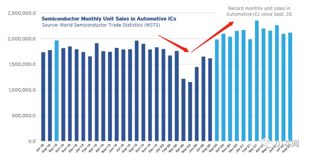

在消费端,2020年以来半导体需求猛增,增速达到17%,远远超过产能的扩充速度。原因主要是疫情导致的居家办公极大的促进了对个人电脑和云计算/存储的需求。与此同时,2020年整车厂取消大批芯片订单,使得晶圆代工厂和半导体IDM将产能,特别采用先进制程的汽车微处理器芯片的产能,转移到给消费电子和数据中心等。
但是2020年下半年汽车市场的回暖远远超过汽车行业的预期,整车厂试图恢复之前规划的汽车产量,并加大芯片用量更大的电动汽车的投资。因此,对汽车芯片的需求在2020年和2021年演绎了一场V形复苏,甚至超过了疫情前水平。但是之前划拨走的产能却没有恢复,这导致半导体供应链各方汽车芯片的库存都远低于正常水平。这导致了芯片采购部门的过度订购(Double Ordering),甚至客户间的短缺博弈,由此产生的牛鞭效应(bull whip effect)使得半导体供应链的每一级都或多或少放大订单需求,造成了短期内需求的快速增加。
汽车芯片短缺,为何发生,何时缓解,怎么解决?的图4
汽车芯片每月销量变化(来源:SIA)

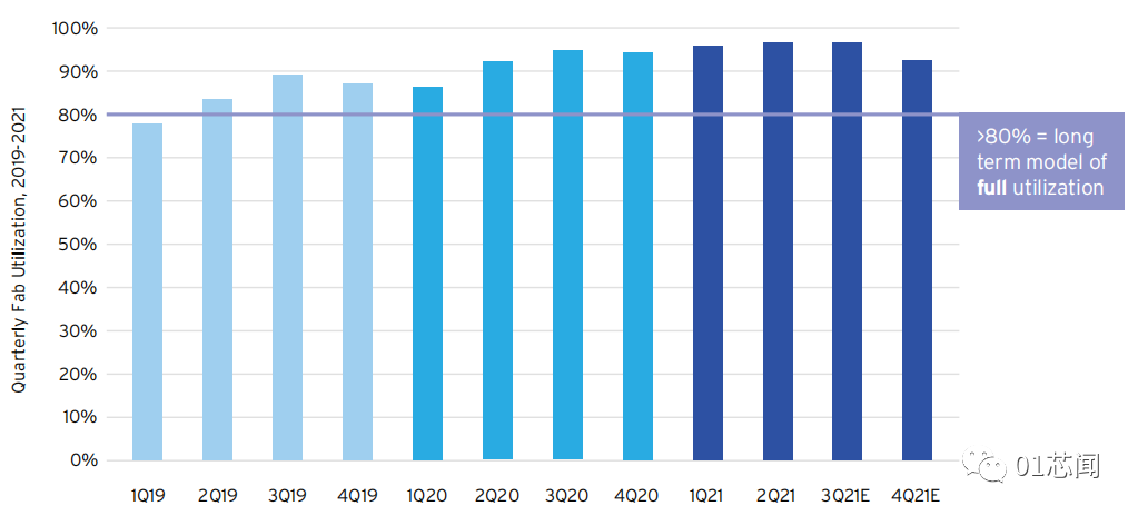

半导体IDM和晶圆代工厂的前道工序产能利用率是一个重要的生产端指标,表明某个时间段生产线上产出的晶圆总量与产线安装产能的比例。半导体供应商通常在季报中或其后的财报电话会议中提供该数据,根据芯片产品一般生产周期,这个数据可以反映未来3-4个月时芯片的供应情况。
一般来说,产能利用率在80%以上就算是晶圆制造产线得到比较充分的利用。但是自疫情以来,这个数据一直在90%以上,有的晶圆厂接近100%,甚至个别产线通过高强度加班生产,产能利用率达到100%以上。然而太刚则折,产能利用率迟早会回到正常水平。因此,这个指标可以判断短期内芯片供应情况。
汽车芯片短缺,为何发生,何时缓解,怎么解决?的图5
2019年以来的晶圆生产线产能利用率 (来源:SIA)

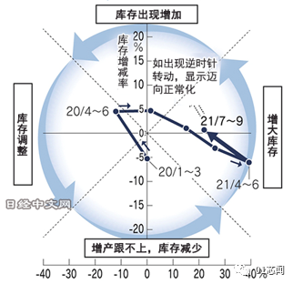

芯片库存水平
芯片库存水平是另一个在半导体公司季度财报中会提及的数据,一般可以通过Days Sales of Inventory (DSI)库存周转数据来了解。半导体行业是一个周期性行业,通常走势为行业景气,营收增加、库存减小。继而营收增长速度到顶后开始减慢,但是随着厂商扩产,库存增加。随后芯片逐渐供过于求,价格下跌,营收减少,行业进入低谷期。半导体企业也随之暂停扩产或者淘汰落后产能,等待销量增加速度超过生产速度,消化库存。最后因为芯片消费量的增加,行业又转入景气。
因此,出现营收增速减缓或者持平,但是库存增加就可能是需求已经见顶而产能逐渐赶上的迹象。例如,在芯源系统(MPS)近期的季报中,库存周转天数增加到134天,公司管理层认为2022年底将达到供需平衡
汽车芯片短缺,为何发生,何时缓解,怎么解决?的图6
5家半导体领军企业(瑞萨、NXP、英飞凌、意法和德州仪器)的库存周转和营收变化情况,营收增减率为横轴,库存周转率为纵轴(来源:日经中文网)

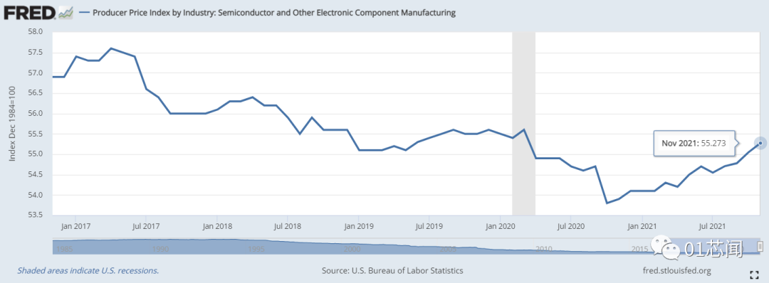

美国联邦储备银行经济数据库也提供半导体和其他电子元件制造业的生产价格指数PPI,可供了解芯片价格变化趋势。此外,一些代理商也能提供交期的汇总情报,如安富利的Abacus交期指南。
汽车芯片短缺,为何发生,何时缓解,怎么解决?的图7
半导体和其他电子元件制造业的生产价格指数(来源:FRED)

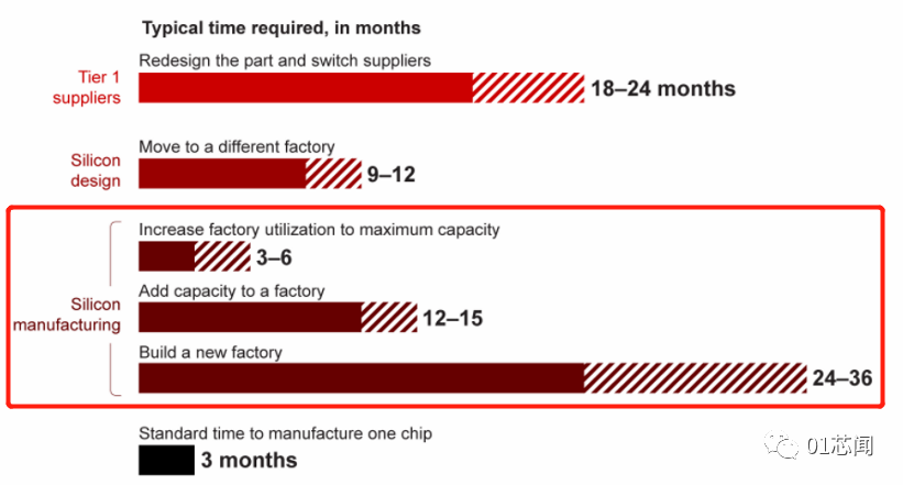

半导体前道工序是目前芯片短缺的主要瓶颈之一,因此,任何重要的晶圆制造扩容都会在未来影响芯片的供应。按照项目大小和投资多寡,前道工序的扩产动作包括建设崭新的晶圆生产线,在现有产线上通过购买设备扩容,或是增加人力,提高现有产线的产能利用率。在目前产能利用率高企的情况下,前两者成为主要的扩产手段。
汽车芯片短缺,为何发生,何时缓解,怎么解决?的图8
现有晶圆产线提高利用率,增加产能,以及建设新晶圆生产线所需的时间(来源:贝恩资本)
但是无论是建设新晶圆生产线或是购买设备扩充现有产线,都会涉及到固定资产投资,内部审批严格。即使获得批准,目前半导体设备交期也动则半年以上,加上安装,调试和试生产所用时间,耗时更长。建设全新晶圆生产线或是购买设备扩容平均所需的时间为2-3年和1-1.5年。

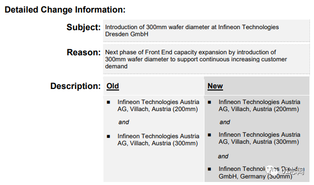

不过,半导体企业公布的产品/工艺变更通知(PCN)能够提供中短期内产能的信息。例如,英飞凌2020年6月发布的一则产品/工艺变更通知中,就提到OptiMOS 5系列产品将在3个月后开始从德累斯顿12寸晶圆厂出货,这意味着该产品产能有潜力在短期内大幅提高。
汽车芯片短缺,为何发生,何时缓解,怎么解决?的图9
英飞凌2020年关于OptiMOS 5的产品/工艺变更通知中提到的产品主要变化 (来源:英飞凌)

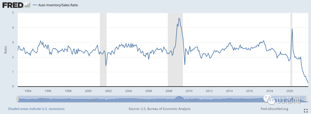

汽车销量反映了汽车芯片的终端需求,如果这个数据还保持增长趋势且增速未见减缓,则意味着短时间内对汽车芯片的需求还将高企。这个也可以通过美国联邦储备银行经济数据库中的汽车存货与销量之比来了解。这个指标历史平均为2-3之间,但是最近的2021年11月数据只有0.24。
汽车芯片短缺,为何发生,何时缓解,怎么解决?的图10
美国汽车市场存货与销量之比(来源:FRED)

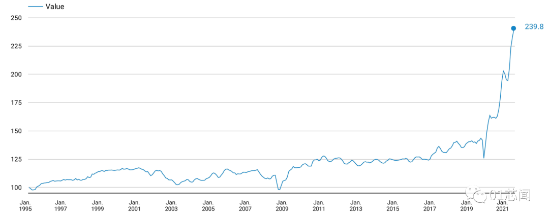

另外,还可以参考每半月更新的曼海姆二手车价值指数(Manheim Used Vehicle Value Index),这也是方舟投资(ARK  Investment)常用来分析汽车芯片需求状况的指标。
汽车芯片短缺,为何发生,何时缓解,怎么解决?的图11
曼海姆二手车价值指数(来源:Cox Automotive)

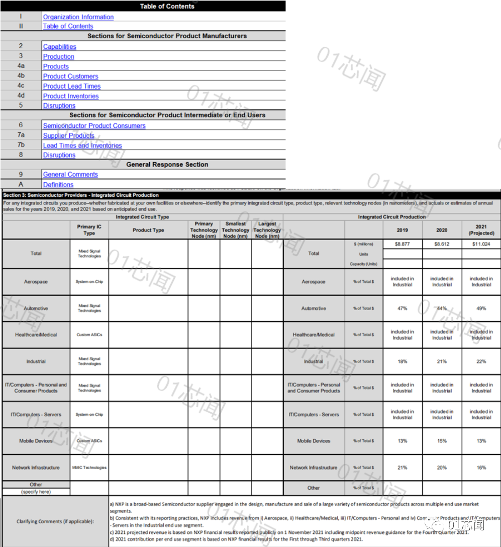

去年11月初是美国商务部向半导体企业索要其产品类型、制程与产能、库存、供应链等企业内部信息的最后期限。根据美国商务部下辖工业与安全局公布的信息,有上百家产业链相关企业提交了要求的资料,其中包括高通、苹果、台积电和思科等大部分行业重要参与者。虽然涉及企业商业机密的信息不对公众显示,但是在透露出的信息中,一些企业给出了自己的看法。
汽车芯片短缺,为何发生,何时缓解,怎么解决?的图12
美国商务部要求半导体相关企业提供的信息,以NXP公开的信息为例(来源:US BIS)
