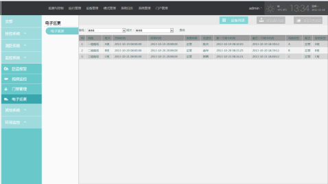

3、电子巡更系统
电子巡更系统采用webservice方式建立与集成平台的通信。
IBMS管理平台集成各子系统功能说明,含15个弱电系统的图5
通过智能化集成平台查询巡更记录,可按人名、时间、巡更班次、巡更路线对巡更人的工作情况进行查询,并可将查询情况生成报表打印成各种表格,如:情况总表、巡更事件表、巡更遗漏表等。
保安人员未按规定时间或程序进行巡察,平台发出报警,报告给相应的管理人员。
备注:实现以上集成功能需电子巡更统开放SDK接口协议及巡更点表。

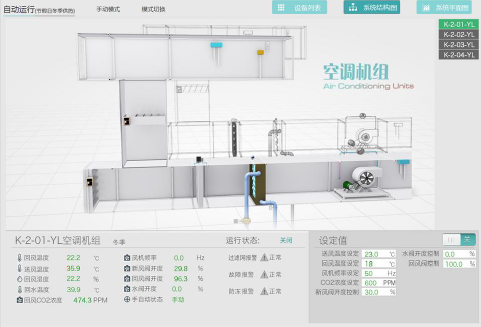

4、空调系统
空调系统提供OPC/BACNET/Modbus接口给智能化集成系统,智能化集成系统实现对新风机组、空调机组监控、空调冷热源监控送(排)风等设备监控。
IBMS管理平台集成各子系统功能说明,含15个弱电系统的图6
集成暖通空调控制系统应满足物业管理便捷实用的要求。管理内容包括:保证所有暖通空调设备集成在一个平台上;采用统一的操作界面;提供清晰的管理信息。并提供远程访问功能。
集成暖通空调控制系统应满足物业管理安全管理的需求。监控内容包括:集中监管所有的报警信息,集中显示重要设备的运行状态,以及运行时刻表;提供远程操作功能,使管理人员可通关过集成平台远程排查,监视各机电设备现场情况。
集成暖通空调控制系统应满足物业管理绿色运营的需求。通过预设的控制逻辑实现机电系统的自动节能运行。提供开放、灵活的编辑平台,使系统能够扩展、更新先进的节能优化控制策略。

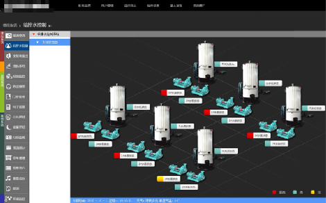

5、给排水系统
给排水系统提供OPC/BACNET/Modbus接口给智能化集成系统,给排水子系统能够向集中控制系统提供前述功能设计中各项监测、记录功能需求的数据,包括机电设备启停状态、系统运行参数、故障报警参数。
IBMS管理平台集成各子系统功能说明,含15个弱电系统的图7
IBMS管理平台集成各子系统功能说明,含15个弱电系统的图8
IBMS管理平台集成各子系统功能说明,含15个弱电系统的图9
1.给排水控制系统的监控范围包括:给水泵、排污泵、给水水池、污水井等内容。
2.兼容集成给排水控制系统应满足商业管理便捷实用的要求。包括:保证所有给排水设备集成在一个平台上;采用统一的操作界面;提供清晰的管理信息。并提供远程访问功能。
3.集成给排水控制系统能够满足商业管理安全管理的需求。包括:集中监管所有的报警信息,集中显示重要设备的运行状态,以及运行时刻表;提供远程操作功能,使管理人员可通关过集成平台远程排查,监视各机电设备现场情况。
4.集成给排水控制系统应满足商业管理绿色运营的需求。包括:通过预设的控制逻辑实现机电系统的自动节能运行。提供开放、灵活的编辑平台,使系统能够扩展、更新先进的节能优化控制策略。
集成给排水系统功能设计
(1)监测功能:
1)能够监测给水水池浮球阀状态。
2)能够监测变频给水泵、污水提升泵运行状态及加压给水系统的供水压力。
3)给水泵开启台数:显示正在运行的给水泵个数和给水泵总个数
4)排水泵开启台数:显示正在运行的排水泵个数和排水泵总个数

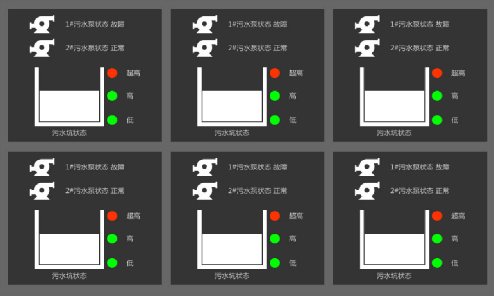

5)有故障报警集水坑个数:显示当前有故障报警的集水坑个数,和总集水坑个数。
(2)故障报警功能
6)监测给水泵出水压力,当低于设定值时,能够通过显示及声音提示方式,发出故障报警。
7)监测减压阀前后压力值,当偏离设定值时,能够通过显示及声音提示方式,发出故障报警。
8)监测给水系统定压点压力值,当压力偏离设定值时,能够通过显示及声音提示方式,发出故障报警。
9)监测给水池浮球阀状态,当浮球阀打开时,能够通过显示及声音提示方式,发出给水池水位偏低报警。
10)监测给水池高液位状态,当液位超高时,能够通过显示及声音提示方式,发出给水池溢水报警。
11)当隔油池液位超高时,能够通过显示及声音提示方式,发出隔油池异常报警。
12)当污水集水池液位超高时,能够通过显示及声音提示方式,发出污水井溢流报警。
13)当给水泵、污水提升泵运行故障时,能够发出报警。
(3)记录功能
1)能够记录给排水泵运行时间。
2)能够记录上述各项故障报警发生的内容和时刻。
备注:实现以上集成功能需给排水系统开放OPC/BACNET/Modbus接口协议。

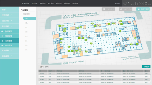

7、一卡通系统
智能化集成平台通过标准的OPC/WEB Server/ODBC通讯接口建立与一卡通系统数据通讯完成对门禁、消费系统的监视和控制管理。一卡通系统内的数据通过上层网络,按不同用户及用途建立相应的数据库。用户可根据授权查询各自数据,以使系统信息共享。
门禁系统
集成管理平台通过一卡通系统接口读取到门禁系统的数据信息集成平台可实现以下功能:
l建立一个完整统一的门禁分布监视画面,便于的集中管理。
l通过电子地图查询各门禁控制点实时状态,如:开/关门状态、实时布撤防状态等;
l集成平台能够对人员出入的刷卡情况进行记录、统计并生成报表。
IBMS管理平台集成各子系统功能说明,含15个弱电系统的图11
IBMS管理平台集成各子系统功能说明,含15个弱电系统的图12
l门禁系统与视频监控系统的联动,根据系统设定特定位置门禁有开启动作,集成平台将打开相应位置的摄像机,同时将此点图像可切换到指定画面;
l门禁系统与防盗报警系统的联结,当防盗报警探测器动作,通过IBMS集成软件的点定义,与门禁系统的电磁锁联动。
备注:实现以上集成功能需门禁系统开放标准的OPC/WEB Server/ODBC协议及门禁安装点表。

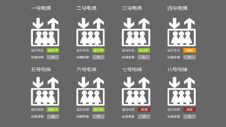

10、电梯系统
电梯系统与集成平台通过通讯板实现数据联结。集成平台采集梯控系统数据,可以实现对电梯系统的监视,如电梯运行状态,所到达楼层、上下行状态、开关门状态、报警信息等。
IBMS管理平台集成各子系统功能说明,含15个弱电系统的图15
电梯管理系统集成后可实现以下联动动作:
集成平台可在电梯出现故障时可在联动电梯内的监控系统,自动弹出电梯内的监控画面,并显示维修人员的联系方式,以备管理人员可以及时准确处理警情,保证乘梯人员安全。
备注:实现以上集成功能,需要电梯系统所开放通讯板并开放接口协议
