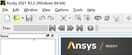

Update---基于离散元原理的颗粒流模拟软件Rocky 2021.R2.2的图1
这个笔记是对【基于离散元原理的颗粒流模拟软件Rocky 4.5.2】一文的更新与补充。Rocky初始是由Granular Dynamics International, LLC和Engineering Simulation and Scientific Software Company(ESSS)共同开发的基于离散元原理的软件,用来解决颗粒流的动力学问题。尽管现在Rocky是ANSYS的一部分,但仍然可以独立安装,不过版本号已经与ANSYS衔接在一起,最新版本为21.2.2 (11/16/2021)。

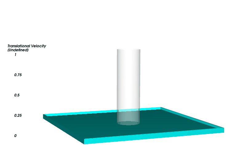

Update---基于离散元原理的颗粒流模拟软件Rocky 2021.R2.2的图3
3 计算流程
离散元是一种预测散装固体(bulk solid)行为的数值技术。散装固体是一个大的固体颗粒的集合,又称颗粒流介质。颗粒介质流动在矿业工程的典型例子是矿石通过移动的采矿机械设备运输。颗粒流的运动模拟比较复杂,因为这些流动可能是固体,也可能是液体,或两种行为的组合。例如沙子在沙漏的行为像一个液体,而沙子本身存在固体的应力应变关系。如同PFC的工作机理一样,Rocky是一种无网格的方法,不求解连续体问题的运动方程。因此,不需要材料的应力应变关系,相反,通过DEM模拟后的结果可以输出应力应变关系。每个颗粒的运动方程都通过时间进行积分。已知的总力是接触力(颗粒与边界之间)和体力, 典型的体力是重力、液体,静电力、电磁力等。Rocky的计算流程如下:(1) 建立几何模型;(2) 选择物理模型;(3) 指定运动方式;(4) 设置材料参数;(5) 设置颗粒相互作用参数;(6) 产生颗粒几何尺寸;  (7) 设置颗粒流动参数;(8) 设置求解参数;(9) 开始计算 。
