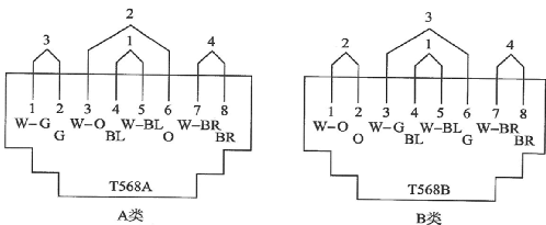

终接时,每对对绞线应保持扭绞状态,扭绞松开长度对于3类电缆不应大于75mm;对于5类电缆不应大于13mm;对于6类电缆应尽量保持扭绞状态,减小扭绞松开长度。
对绞线与8位模块式通用插座相连时,必须按色标和线对顺序进行卡接。插座类型、色标和编号应符合T568A/T586B的规定。
两种连接方式均可采用,但是在同一布线工程中,两种连接方式不应混合使用。本工程采用T586B的连接方式。
G:绿色;BL:蓝色;W:白色;BR:棕色;O:橙色;

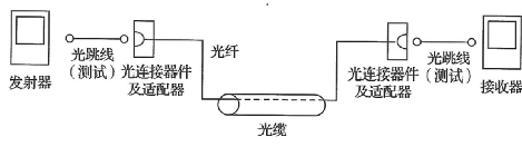

整个布线系统包括双绞线和光纤两种线路,每条链路我们都要用专用的测试仪测试。
测试的标准
双绞线连接:根据ISO/11801和TIA/EIA 568B六类测试要搭配相应厂商的适配模块。
光纤连接:根据ISO/11801国际标准Optical Class之要求制定。

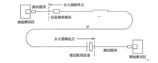

测试的模型
测试采用永久链路连接模型,链路连接图如下:
测试的指标

测试按下图进行连接。
在两端对光纤逐根进行双向(收与发)测试,连接方式见下图。
光缆可以为水平光缆、建筑物主干光缆和建筑群主干光缆。
光纤链路中不包括光跳线在内。
