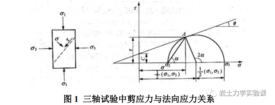

一般认为:土体的破坏条件用莫尔-库仑(Mohr-Coulomb)破坏准则表示比较符合实际情况。根据莫尔一库仑破坏准则,土体在各向主应力的作用下,作用在某一应力面上的剪应力岩土-三轴压缩试验的图1与法向应力之比达到某一比值(即土的内摩擦角正切值),土体就将沿该面发生剪切破坏,而与作用的各向主应力的大小无关。莫尔-库伦破坏准则的表达式为
岩土-三轴压缩试验的图2
三轴压缩试验的目的就是根据莫尔-库仑破坏准则测定土的强度参数,凝聚力和内摩擦力。
常规的三轴压缩试验是取3~4个圆柱体试样,分别在其四周施加不同的恒定周围压力(即小主应力岩土-三轴压缩试验的图3)岩土-三轴压缩试验的图4,随后逐渐增加轴向压力(即大主应力岩土-三轴压缩试验的图5),直至破坏为止。根据破坏时的大主应力与小主应力分别绘制莫尔圆,莫尔圆的切线就是剪应力与法向应力的关系曲线,通常以近似的直线表示,其倾角为中,在纵轴上的截距为岩土-三轴压缩试验的图6,如图1所示。

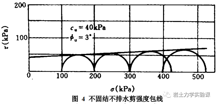

(1)不固结不排水试验
本试验是对试样施加周围压力后,即施加轴向压力,使试样在不固结不排水条件下剪切,该方法适用的条件是土体受力而孔隙压力不消散的情况,当建筑物施工速度快,土的渗透系数较低,而排水条件又差时,为考虑施工期的稳定,可采用UU试验。对非饱和土,如压实填土、未饱和的天然地层,这种土的强度是随岩土-三轴压缩试验的图11增加而增加,当岩土-三轴压缩试验的图12增加到一定值,空气逐渐溶解于水而达到饱和时,强度不再增加。强度包线并非直线,因此,用总应力方法分析时,应按规定的压力范围选用岩土-三轴压缩试验的图13。如非饱和的天然地层预计施工期可能有雨水渗入或地下水位上升,会使试样饱和,则试样应在试验前予以饱和。

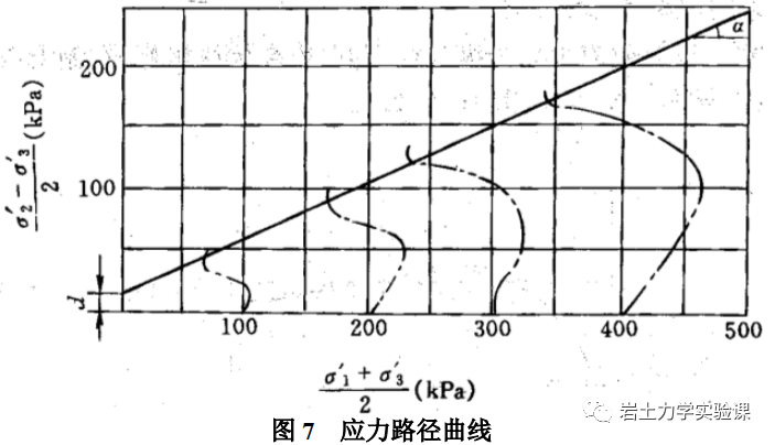

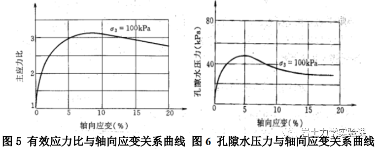

本试验是使试样先在某一周围压力作用下排水固结,然后在保持不排水的条件下,增加轴向压力直至破坏。在固结不排水试验中不测孔隙压力时,求得总应力强度参数岩土-三轴压缩试验的图14,可作为总应力分析的强度指标。若测量孔隙压力,求得土的有效强度参数岩土-三轴压缩试验的图15,以便进行土体稳定的有效应力分析。该方法相当于地基或土工建筑物建成后,本身已基本固结,但考虑到使用期间荷载的突然增加或水位骤降引起土体自重的骤增,或当土层较薄,渗透性较大,施工速度较慢的竣工工程以及先施加垂直荷载,而后施加水平荷载的建筑物地基(例如挡土墙,船坞、船闸等挡水建筑物)。
正常固结黏土的不排水强度与土层固结压力的比值岩土-三轴压缩试验的图16,对某种土来讲是一常数。因此,正常固结黏土的不排水强度的参数也可用表示岩土-三轴压缩试验的图17.在稳定分析中可直接用岩土-三轴压缩试验的图18代替岩土-三轴压缩试验的图19,在地基加固工程中,如知道土层固结压力,即可估算天然土层的强度。

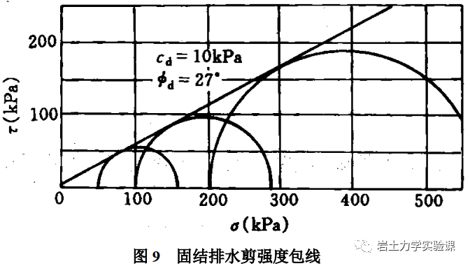

(3)固结排水试验
本试验是使试样先在某一周围压力作用下排水固结,然后在排水条件下缓缓增加轴向压力直至破坏,主要是为了求得土的有效强度参数岩土-三轴压缩试验的图20。排水试验所需时间较长,实用中常用岩土-三轴压缩试验的图21代替岩土-三轴压缩试验的图22实际上两种指标,严格来说是有区别的,前者在不排水条件下施加轴向压力的过程中测量孔隙压力,试样体积保持不变,而后者在剪切过程中,试样排水时导致体积变化,所以两者的应力应变关系是不会相同的,为此,应用有限元计算土工问题时,为了模拟实际工程的排水条件,需用固结排水试验成果。此法可用于研究砂土地基的承载力或稳定性,出可用于研究黏土地基的长期稳定问题。实践证明,用应方按制式三轴仅排水试验比用应变控制式三轴仪简便,除求得岩土-三轴压缩试验的图23外,还能用于测定变形指标。

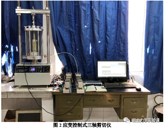

3. 仪器设备
(1)应变控制式三轴剪切仪(见图2).其主要部件有轴向加压设备、周围压力加压设备、受压室、体积变化和孔隙压力测定设备;
(2)附属设备,包括击实器、饱和器、切土器、分样器、切土盘或切土器、承膜筒和对开圆膜;
(3)天平,称量200g,最小分度值0.01g,称重1000g,最小分度值0.1g;
(4)橡皮膜,应具有弹性,厚度应小于橡皮膜直径的1/100,不得有漏气孔;
(5)其他设备及用品,包括测微表、橡皮膜、烘箱、秒表、天平、干燥器、称量盒、切土刀、钢丝锯、滤纸、卡尺等。

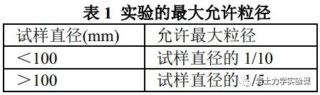

1)三轴实验采用的试样最小直径为35mm,最大直径为101mm,试样高度为试样直径的2~2.5倍,试样的最大允许粒径可参照表1。对于有裂缝、软弱面和构造面的试样,直径宜大于60mm。

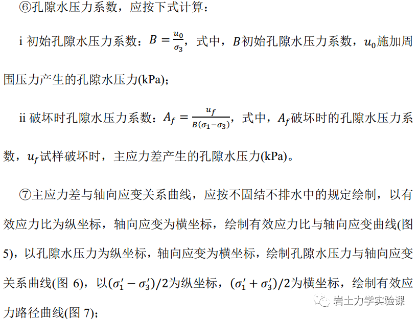

在操作时,先调周围压力至50kPa,将反压力调至30kPa,同时打开周围压力阀和反压力阀,再缓缓打开孔隙压力阀,待孔隙压力稳定后,测记孔隙压力和体变管读数,再施加下一级周围压力和反压力,算出本级周围压力下的孔隙压力增量岩土-三轴压缩试验的图31,并与周围压力增量岩土-三轴压缩试验的图32相比,如岩土-三轴压缩试验的图33,则表示试样尚未饱和,此时关闭所有阀门,继续按上述步骤施加下一级周围压力和反压力。当试样在某级压力下达到岩土-三轴压缩试验的图34,保持反压力不变,增大周围压力,若试样内增加的孔隙压力等于周围压力的增量,表明试样完全饱和。

1)不固结不排水试验
①在压力室底座上依次放上不透水板、试样、不透水板和试样帽,在试样外套上橡皮膜,并将橡皮膜两端与底座及试样帽用橡皮圈扎紧。放上压力罩,将活塞对准试样中心,并均匀地拧紧底座连接螺母。向压力室内注满纯水,拧紧排气孔,并将活塞对准测力计和试样顶部;
②施加周围压力,其大小应与工程实际荷载相适应;
③转动手轮并转动活塞,当测力计有微读数时,表示活塞与试样帽接触,将测力计和轴向位移计读数调至零位;

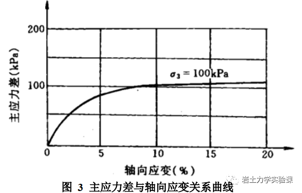

④选择剪切应变速率,每分钟应变0.5%~1.0%为宜。启动电动机,合上离合器,开始剪切。试样每产生0.3%~0.4%的轴向应变(或0.2mm变形量),测记一次测力计和轴向变形值。当测力计读数出现峰值时,剪切应继续进行到轴向应变为15%~20%;
⑤试验结束,关电动机,关周围压力阀,打开排气孔,排除压力室内的水,拆除试样,称量、测定试样含水率。

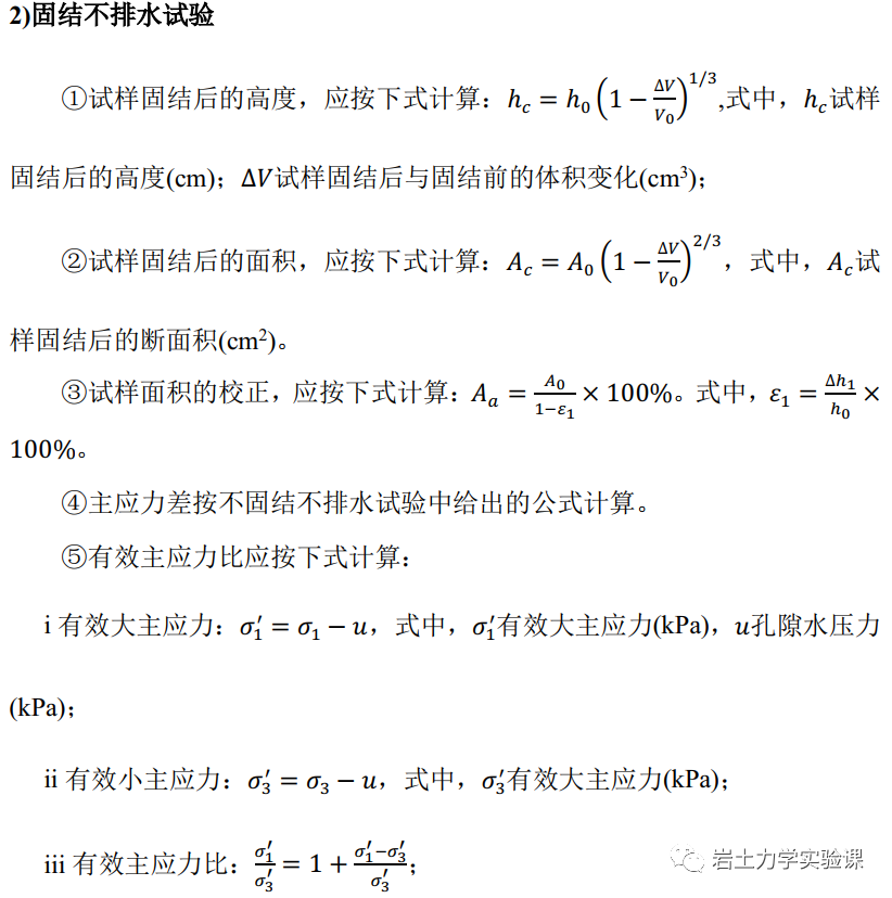

2)固结不排水试验
①开孔隙压力阀和量管阀,使压力室底座充水排气,并关阀。在底座上依次放上透水板、湿滤纸、试样、湿滤纸和透水板,在试样周围贴上滤纸条,并套上橡皮膜,将橡皮膜下端扎紧在底座上。打开孔隙压力阀和量管阀,使水缓慢地从试样底部流入,排除试样与橡皮膜之间的视频气泡,关孔隙压力阀和量管阀。打开排水阀,使试样帽充水,放在透水板上,将橡皮膜与试样帽扎紧,降低排水管,吸除试样与橡皮膜之间的余水,关排水阀。加上压力罩、充水、调整测力计读数与不固结不排水试验相同;
②调整排水管水面与试样高度的中心齐平,测记水面初读数。开孔隙压力阀,使孔隙压力等于大气压力,关阀,记下初读数。需要施加反压力时,按前面所述进行;
③将孔隙压力调至接近周围压力值,施加周围压力后,打开孔瞭压力阀,待孔压稳定后,测记孔隙压力值。打开排水阀,直至孔隙压力消散至95%以上。固结完成后,关排水阀,测记孔隙压力和排水量;
④转动手轮,并转动活塞,使活塞与测力计接触,测读轴向变形值。将测力计调至零位;
⑤选择剪切应变速率,黏土每分钟应变0.05%~0.1%;粉土每分钟应变0.1%~0.5%为宜。启动电动机,合上离合器,开始剪切,过程中按一定变形量测记测力计、轴向变形和孔隙水压力,剪切至轴向变形达15%~20%停止试验,关电动机,关各阀门,拆样、称量、测定试样含水率。

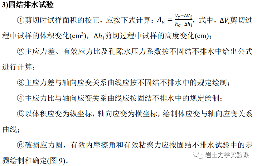

3)固结排水试验
试样的安装、固结、剪切与固结不排水实验相同,但剪切过程中应将排水阀门打开,剪切速率采用每分钟应变0.003%~0.012%。

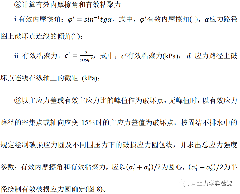

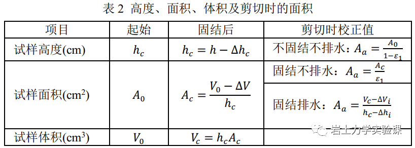

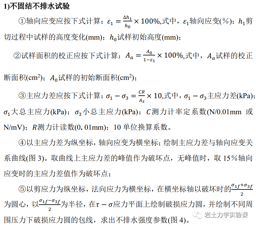

5.计算及制图
试样固结后的高度、面积、体积及剪切时的面积可按表2中的公式计算
岩土-三轴压缩试验的图36
岩土-三轴压缩试验的图37
岩土-三轴压缩试验的图38
岩土-三轴压缩试验的图39
岩土-三轴压缩试验的图40
岩土-三轴压缩试验的图41
岩土-三轴压缩试验的图42
岩土-三轴压缩试验的图43
岩土-三轴压缩试验的图44
岩土-三轴压缩试验的图45
岩土-三轴压缩试验的图46
岩土-三轴压缩试验的图47
岩土-三轴压缩试验的图48
岩土-三轴压缩试验的图49
岩土-三轴压缩试验的图50
岩土-三轴压缩试验的图51
岩土-三轴压缩试验的图52
岩土-三轴压缩试验的图53
岩土-三轴压缩试验的图54
