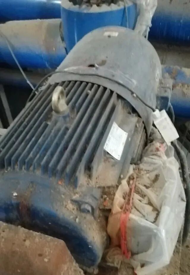

想当年它年轻的时候,每天早上8点就有一群年轻美丽的姑娘围在它身边给他擦洗,帮它打扫得干干净净,衣服外表光亮如新。还有一位特殊的小伙子手拿一根1米多长的铜棍,在它的四周左听听,右听听,生怕它生病了,每隔一段时间还给它加一下新鲜的润滑液,让它充满活力。但现在它老了,它的身上已经覆满了灰尘,再也没有人给它打扫帮它擦洗干净,周围再也没有人围着它,甚至路过它身边时,听到它刺耳的呼叫声音时,都避之不及!离的远远的绕过去。

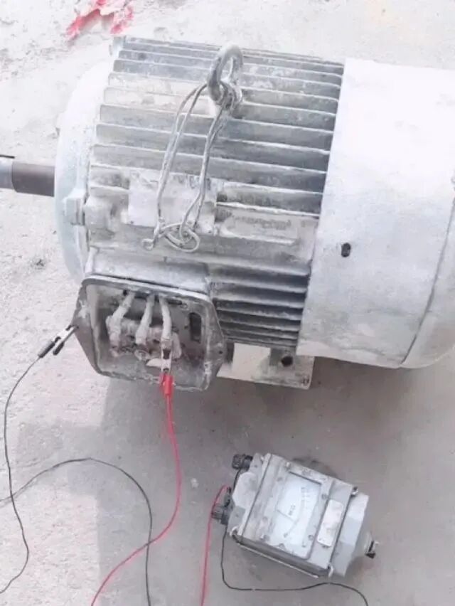

电动机在绝大部分的情况下,因发热对于润滑油寿命的影响更甚于加在轴承上的负载重量对机械寿命的影响。因此,以润滑油品质质量决定电动机寿命,对润滑油寿命影响最大的原因是温度,温度大幅地影响了电机寿命时间。
电动机本身质量原因也决定着电动机的寿命,对于新安装的电动机定子绝缘电阻应大于2MΩ,转子绝缘电阻应大于0.8MΩ;对使用中的电动机,定子绝缘电阻应大于0.5MΩ,转子绝缘电阻大于0.5MΩ,如达不到其中一项标准,应拆下来干燥;在烘干情况下定子绝缘电阻应大于等于1MΩ,转子绝缘电阻应大于0.5MΩ。
所以可以看出,电动机的一生是维护保养的一生,有了有规律良好的维护保养,电动机的一生会活的更长,为你也就能创造更多的财富。
电机的保养要注意:保持电机干净,没有灰尘;经常检查电机的外观,看是否有零件错位;经常的检查一下轴承进行更换或加油,还要检查进出线接线盒接线头。

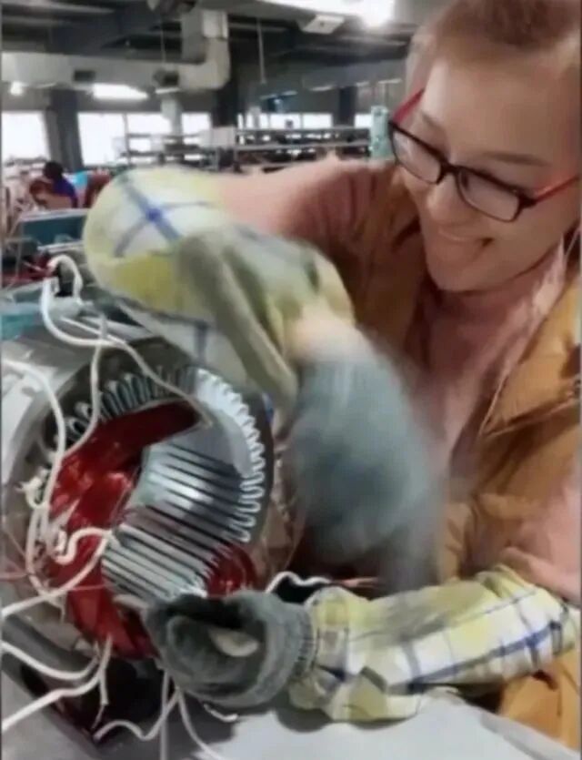

电机工作时,注意工作环境,不要处于太颠簸的状态,以防电机受到损坏或者是减少使用寿命。还要进行外观检查,风扇是否工作正常,是否有异常振动,联轴器连接是否可靠,底座固定是否紧固,听一听轴承工作是否正常声音,温度是否正常,有条件的话,最好用红外测温仪,电流是否正常,可以用钳型电流表经常测一测,也非常方便,另外绕线式电机还须检查碳刷和滑环。如果某一方面出现异常,就要赶快进行电机维修处理,否则,事态严重化之后就处理不了了,也就电动机一生寿命也就到了!
