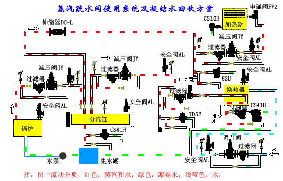

疏水阀是一种阀门,也称疏水器,排水阀,是将蒸汽系统中的凝结水、空气和二氧化碳气体尽快的排出,同时最大限度地自动防止蒸汽的泄漏。疏水阀的品种很多,各有不同的性能。
选用疏水阀时,首先应选其特性能满足蒸汽加热设备的最佳运行,然后才考虑其他客观条件,这样选择你所需要的疏水阀才是正确和有效的。

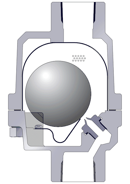

自由浮球式蒸汽疏水阀自由浮球式蒸汽疏水阀利用浮力原理,浮球根据凝结水量的多少,随水位的变化而作升降,自动调节阀座孔的开度,连续排放凝结水,当凝结水停止进入时,浮球降的底部,回到关闭位置,排水停止,由于排水阀座孔总是在凝结水位以下,形成水封、水、气自然分离,达到无蒸汽泄漏。

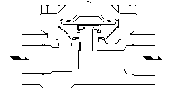

膜盒式蒸汽疏水阀
膜盒式蒸汽疏水阀的主要动作元件是金属膜盒,内充一种气化温度比水的饱和温度低的液体。
装置刚起动时,管道出现低温冷凝水,膜盒内的液体处于冷凝状态。阀门处于开启位置。当冷凝水温度渐渐升高,膜盒内充液开始蒸发,膜盒内压力上升,膜片带动阀心向关闭方向移动,在冷凝水达到饱和温度之前,疏水阀完全关闭,膜盒随蒸汽温度变化控制阀门开关,起到阻汽排水作用。

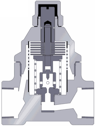

双金属片式蒸汽疏水阀
双金属片式疏水阀是由双金属片感温元件带动阀心进行开关阀门。
当装置刚起动时,管道出现低温冷凝水,双金属片是平展的,阀芯在弹簧的弹力下处于开启位置。当冷凝水温度渐渐升高,双金属片感温元件开始弯曲变形,并把阀心推向关闭位置。在冷凝水达到饱和温度之前,疏水阀完全关闭。阀前始终存有高温凝结水,无蒸汽泄漏,节能效果好。

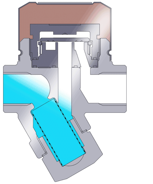

热动力式疏水阀
热动力式疏水阀是一种非常结实且工作方式简单的疏水阀。这种疏水阀靠闪蒸蒸汽经过疏水阀时产生的动力作用工作。
在启动阶段,由于压力的作用,碟片被顶起,冷凝水和空气越过内侧阀座经碟片下部从外围出口的三个小孔排出。热动力式疏水阀内有一个活动阀片,既是敏感件又是动作执行件。根据蒸汽和凝结水通过时的流速和体积变化的不同热力学原理,使阀片上下产生不同压差,驱动阀片开关阀门。
