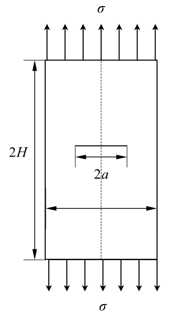

有限宽中心裂纹板及其闭合解
EX:
  Supposeaflat plate containing a central crack, as shown in Fig. 1, has geometricaldimensions of W=100mm,H=200mm,B=1.0mm,a=20mm.the modulus of elasticity and Poisson's ratio of the materialareE=2E5MPa and v=0.25respectively. the cracked plate is subjected to a uniform σ=30MPa.assuming plane stress conditions, apply Eqs.(a), (b), (c) to calculate the stress intensity factor.
基于单元应力的应力强度因子外推法的图2       基于单元应力的应力强度因子外推法的图3
图1 有限宽中心裂纹板模型

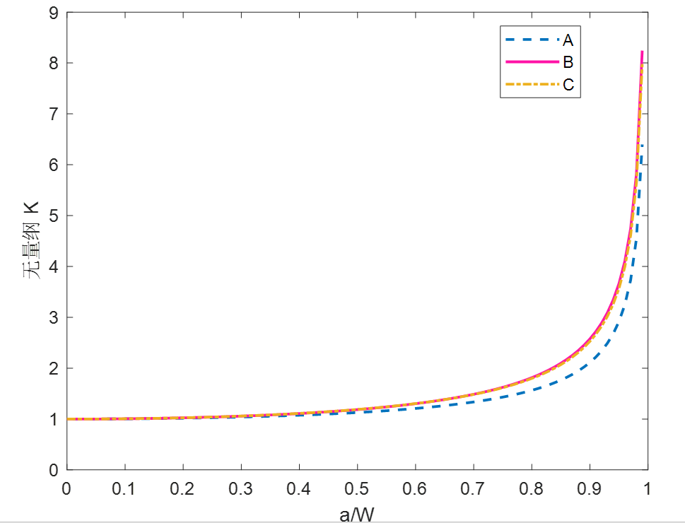

对应力强度因子K进行无量纲化处理,再对以上三个解析公式进行对比:
基于单元应力的应力强度因子外推法的图4
图2 不同计算公式的结果比较
选用B公式作为解析解:

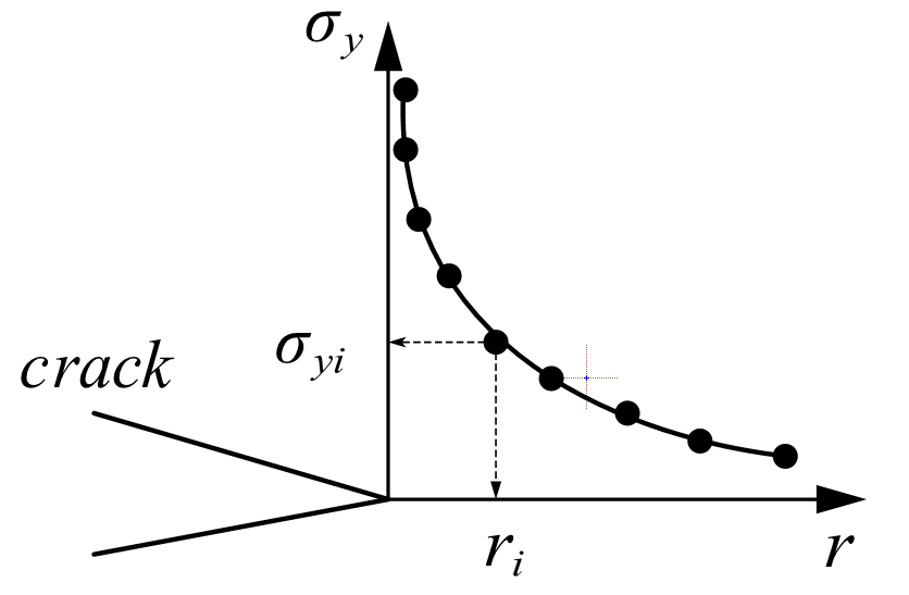

计算应力强度因子最为直接的方法是基于应力的外推法。裂尖前端应力分布如图所示,
基于单元应力的应力强度因子外推法的图5
图3  裂尖前端的应力分布示意图
距离裂尖   处的应力强度因子   ,运用最小二乘法拟合裂尖前端应力值,裂尖处的   ,接下来通过具体例题来说明计算过程。

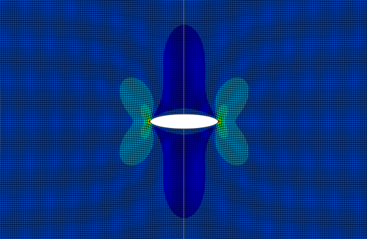

通过INP语句建立有限元模型,inp脚本以及Dat文件(输出的坐标,S22应力)在木木公众号(易木木响叮当)后台回复:应力外推法 即可自动获取。

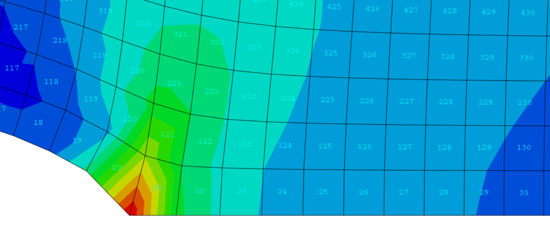

基于单元应力的应力强度因子外推法的图6
图4  有限元模型中裂尖前端的单元编号

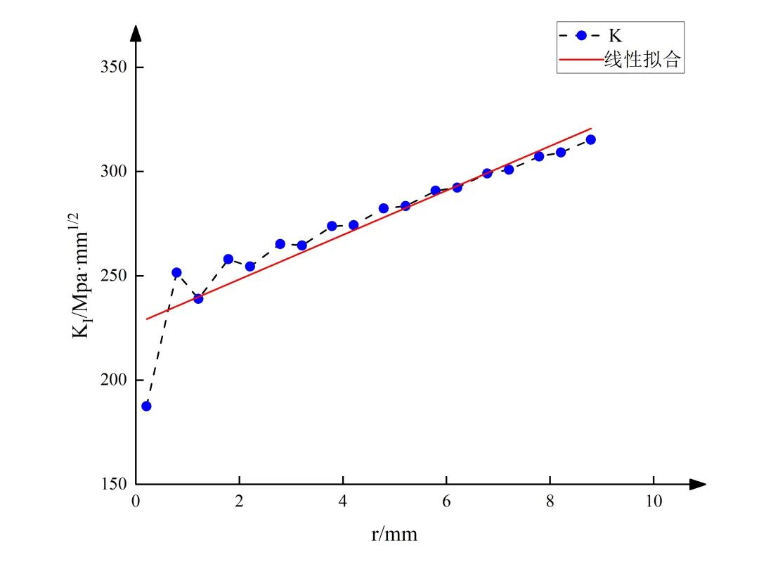

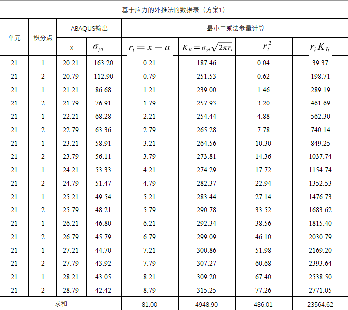

基于最小二乘法计算   ,与解析解   相比,相对误差为-6.8%。
表1 基于应力的外推法数据表
基于单元应力的应力强度因子外推法的图7
基于单元应力的应力强度因子外推法的图8
图5 基于应力的外推法计算应力强度因子
