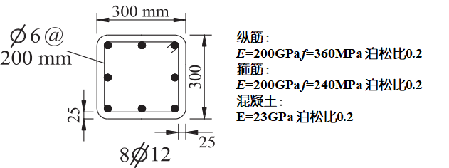

矩形柱截面及配筋如下图所示,其中柱高为900mm,倒角半径为10mm。为了简化计算,混凝土材料考虑为线弹性。

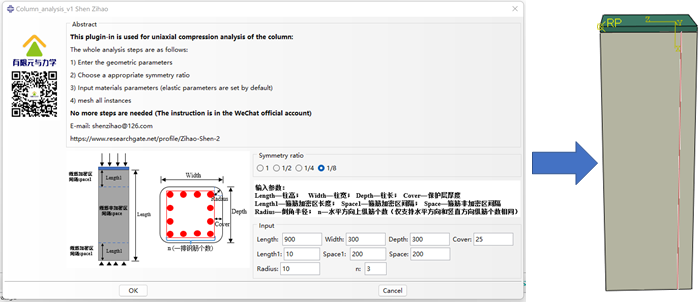

使用自编参数化建模软件Column_analysis分别建立完整模型、1/2模型、1/4模型、1/8模型。注意用户使用此插件输入的是完整模型的几何参数,对称模型根据输入参数进行相应的折减后生成,该插件已考虑了完整模型及对称模型的约束、边界条件、输出设置等,用户仅需更改默认的材料参数及网格划分即可提交运算。

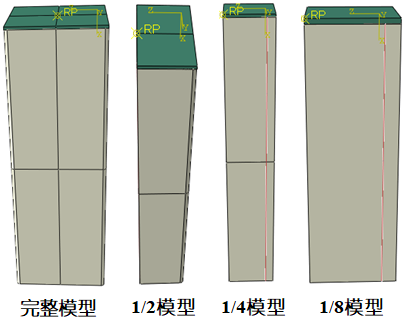

在有限元受力分析中,对完整模型、1/2模型及1/4模型中的压头施加强制位移1mm,对1/8模型中的压头施加强制位移0.5mm。计算完成后混凝土和钢筋应力云图如下所示。

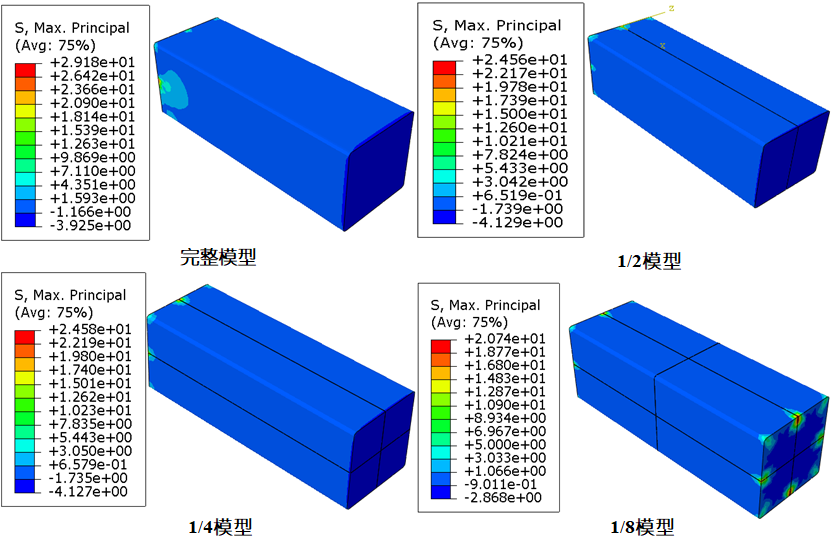

混凝土应力云图

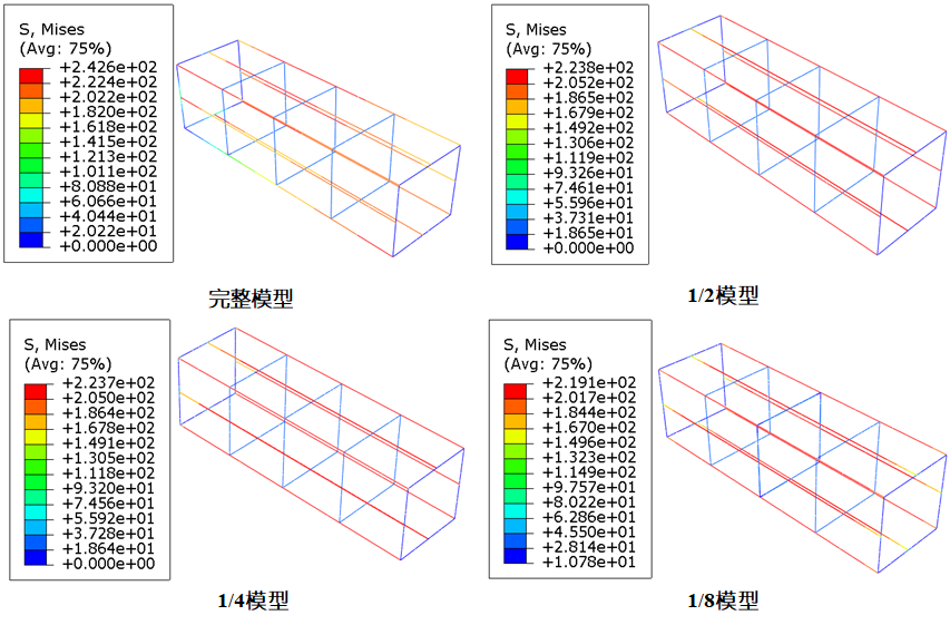

钢筋应力云图
1/2、1/4、1/8对称模型在矩形柱单轴压缩实例中应用探讨的图6
虽然单轴压缩矩形柱模型具有几何和材料对称特征,但从应力云图可看出完整模型并非沿某一平面对称,这可能和网格尺寸有关。对称模型中由于对称约束的存在,导致对称模型应力最大值小于完整模型,其中1/8模型偏差最大。对称模型中,1/2模型和1/4模型应力分布最为接近。

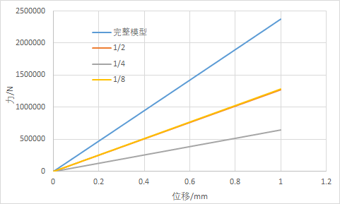

提取压头反力-位移曲线如下图所示,其中为了比较加载全阶段受力值,1/8模型力-位移曲线中力和位移采取了放大一倍的处理方式。
力-位移曲线
1/2、1/4、1/8对称模型在矩形柱单轴压缩实例中应用探讨的图7
从力-位移曲线可以看出,对称模型由于对称约束的存在相较于完整模型刚度降低,其中1/4模型刚度降低最多,1/2模型和1/8模型刚度值较为接近。
