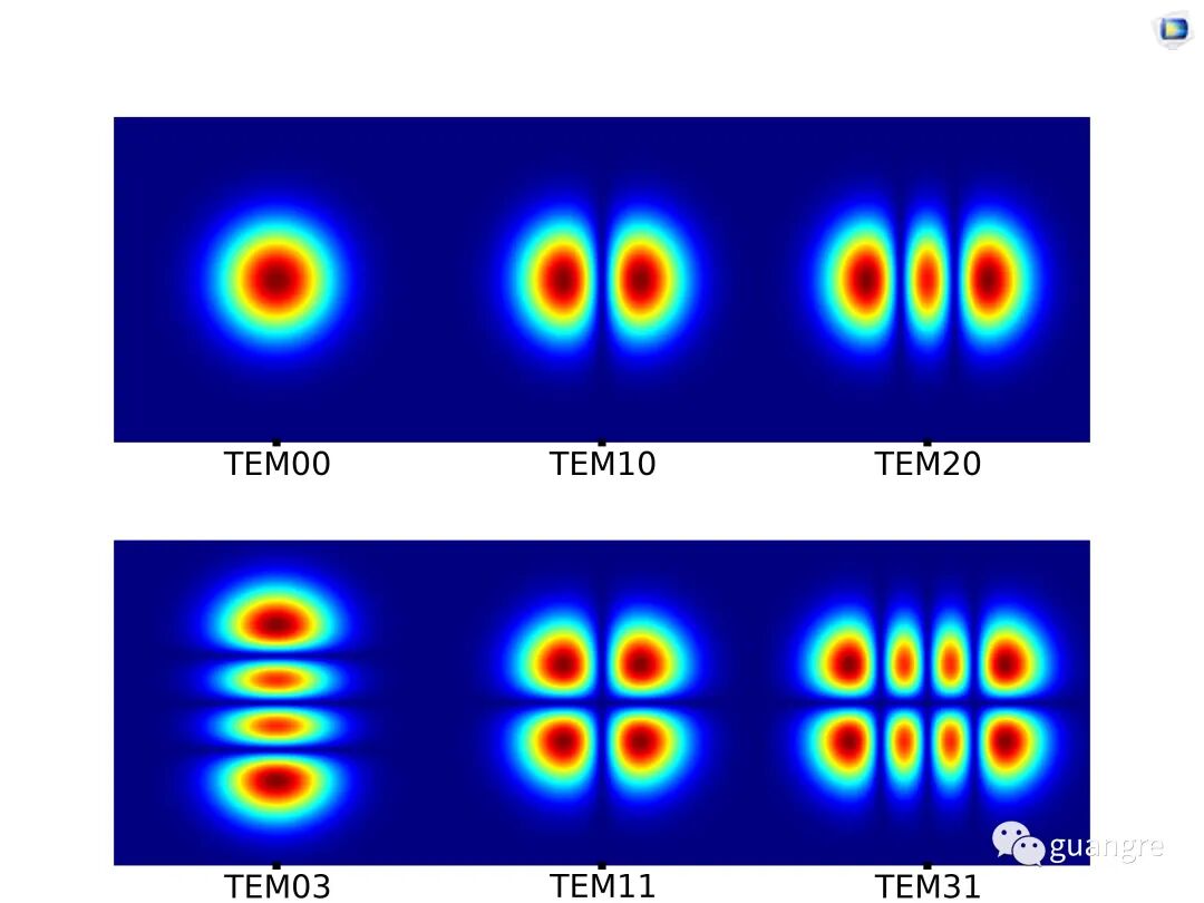

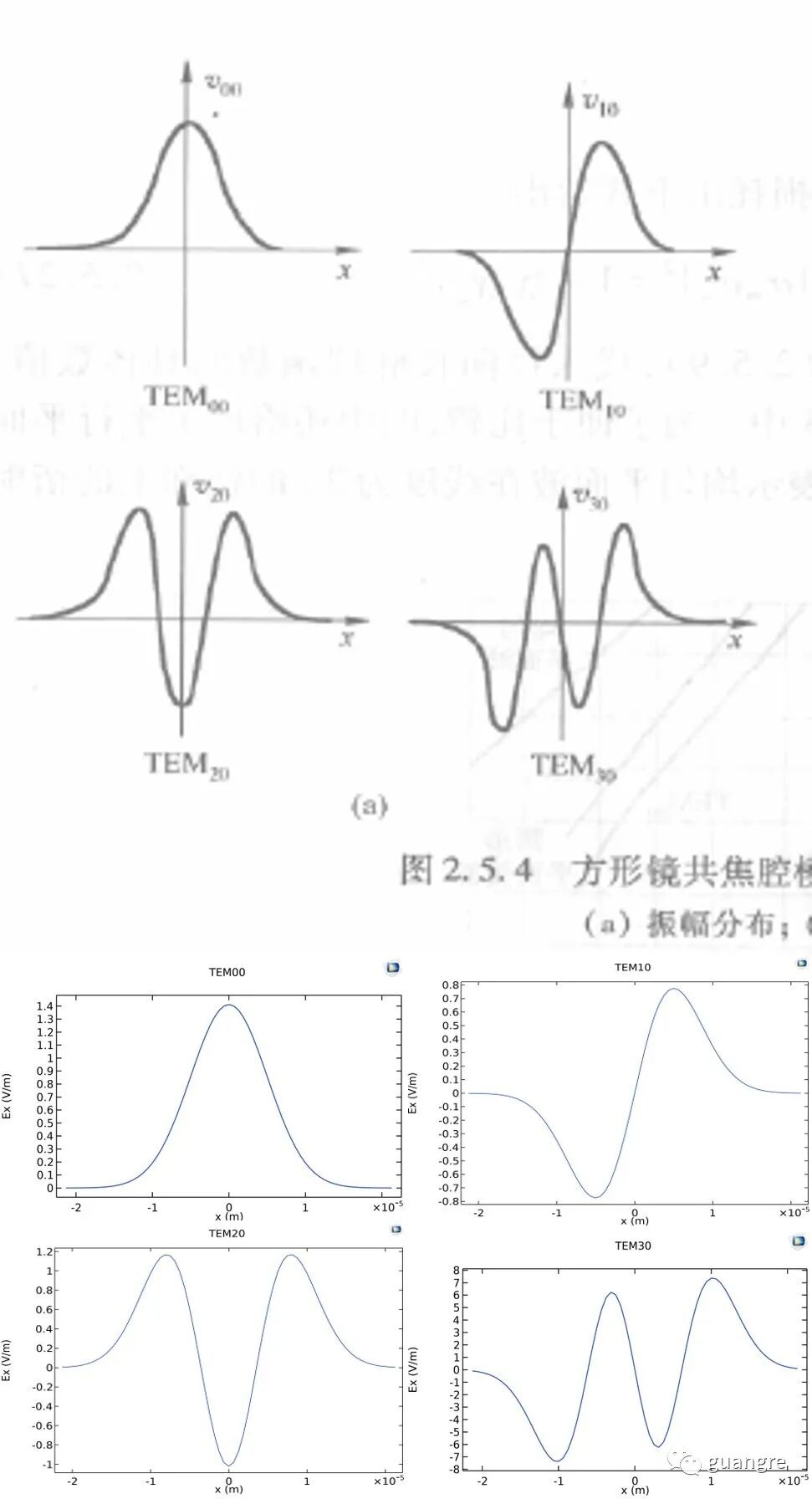

复现结果如下图
其中TEM20厄米特高斯光的传播动态图如下图所示

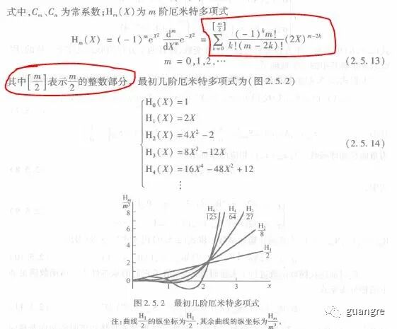

首先,厄米特高斯光束公式如下
1,comsol仿真厄米特高斯光束的图4

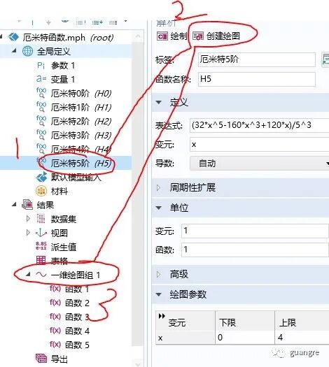

该公式的难点是厄米特高斯函数H的具体表达式。它如下图所示
1,comsol仿真厄米特高斯光束的图5

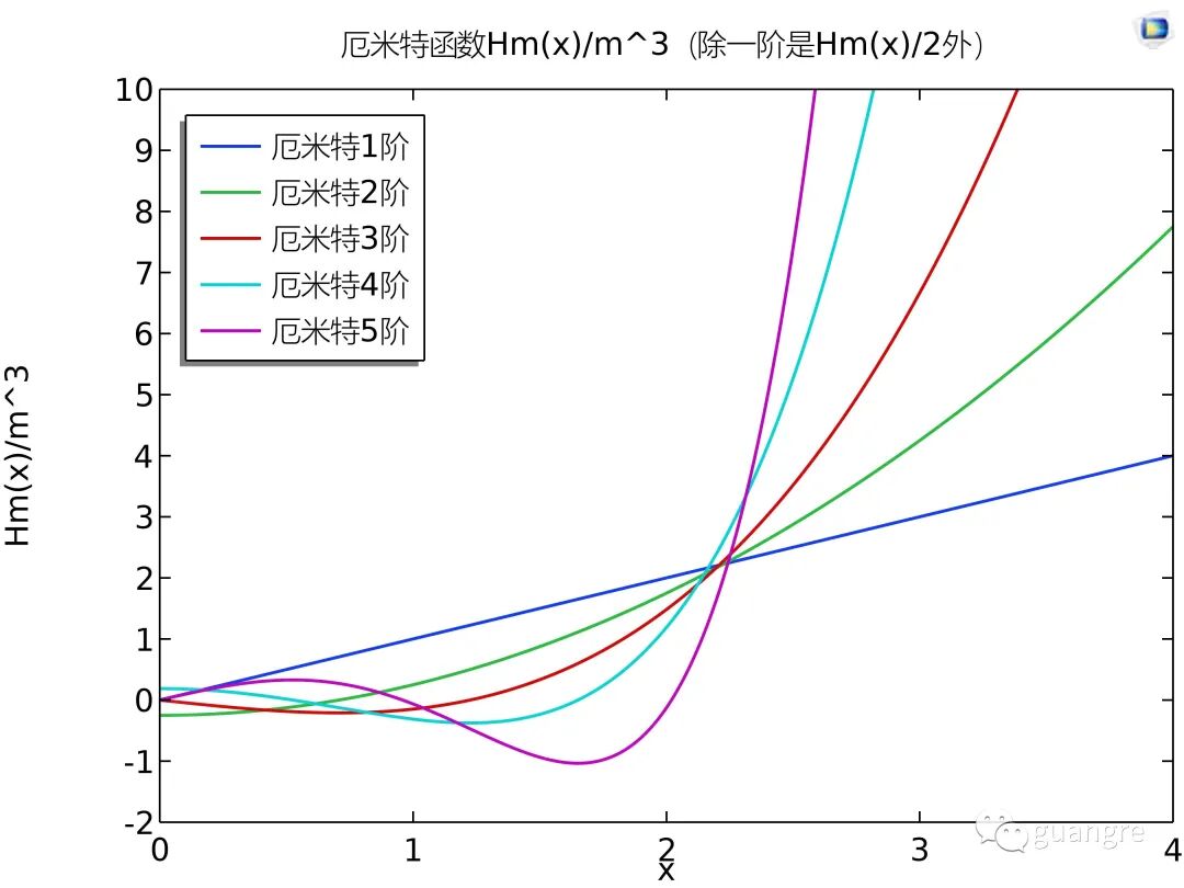

有了具体表达式,接下来需要的就是纸和笔以及耐心,将高阶厄米特函数推导出来,虽然上图中给出了低阶的厄米特函数,但还是推一推比较好。推好公式之后,输入到comsol中即可重复出上面的曲线图如下。
1,comsol仿真厄米特高斯光束的图6

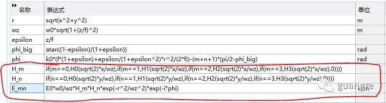

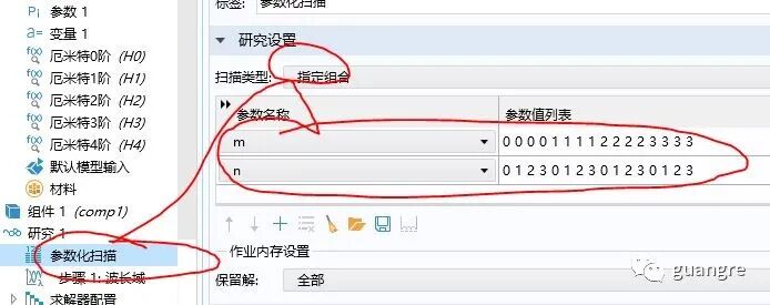

解决掉厄米特函数后,在光公式中存在两个厄米特函数Hm和Hn。想要参数化扫描m和n,就可以调用不同的厄米特高斯函数该怎么办呢?答案是用多层嵌套if语句即可。
1,comsol仿真厄米特高斯光束的图8
1,comsol仿真厄米特高斯光束的图9
如此一来,就不用手动一个一个替换厄米特公式,直接扫就完事了。

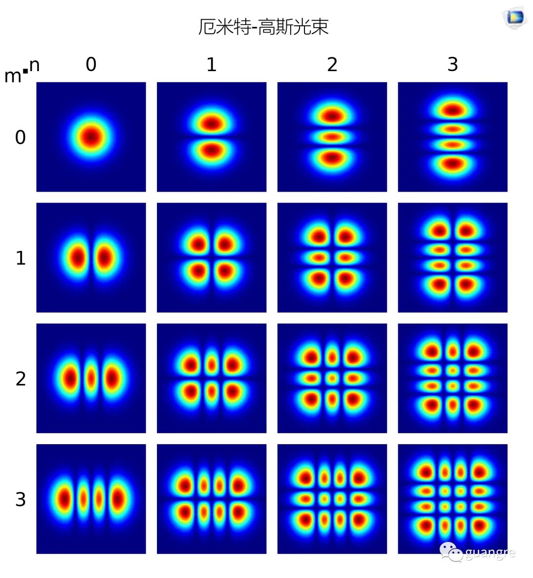

最后,能扫出16个厄米特高斯光束
1,comsol仿真厄米特高斯光束的图10
书本上只取了其中六个进行展示
1,comsol仿真厄米特高斯光束的图11
1,comsol仿真厄米特高斯光束的图12
可以看到重复的还是比较好的。书本上其他图重复出来也是没问题的。1,comsol仿真厄米特高斯光束的图13
