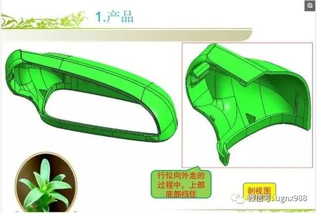

一、模具设计师技能提升必备结构:汽车后视镜二次行位——产品结构总体分析,
模具设计师技能提升 必备产品结构总体分析 汽车后视镜二次行位的图1

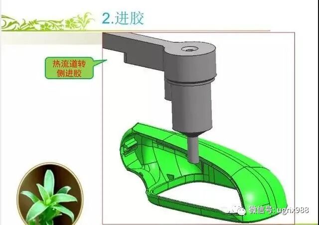

二、模具设计师技能提升必备结构:汽车后视镜二次行位——产品进胶分析
模具设计师技能提升 必备产品结构总体分析 汽车后视镜二次行位的图2

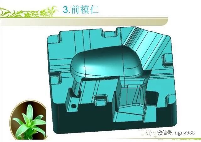

三、模具设计师技能提升必备结构:汽车后视镜二次行位——前模仁展示
模具设计师技能提升 必备产品结构总体分析 汽车后视镜二次行位的图3

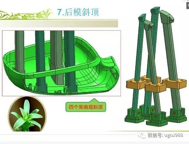

七、模具设计师技能提升必备结构:汽车后视镜二次行位——后模斜顶
模具设计师技能提升 必备产品结构总体分析 汽车后视镜二次行位的图7

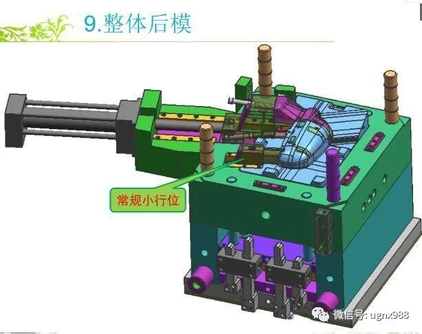

九、模具设计师技能提升必备结构:汽车后视镜二次行位——整体后模
模具设计师技能提升 必备产品结构总体分析 汽车后视镜二次行位的图9

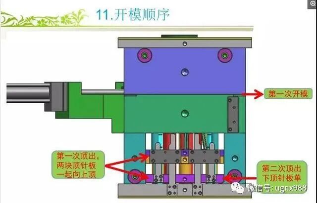

十一、模具设计师技能提升必备结构:汽车后视镜二次行位——开模顺序
模具设计师技能提升 必备产品结构总体分析 汽车后视镜二次行位的图11
