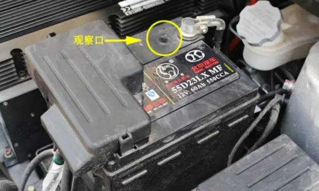

目前有超过80%的免维护电瓶中都带有电量观察口。观察口一般能看见的颜色分为三种:绿色、黄色和黑色。
绿色代表电量充足,黄色代表略微亏电,黑色则代表快报废了需要更换。
根据电瓶厂家的不同设计,还可能有其它的电量观察形式,具体可以参考电瓶上的标签提示。这里提示您注意,电瓶观察口的电量显示仅供参考,不能全信,还要根据其他方式的检查来综合判断电瓶的状态。

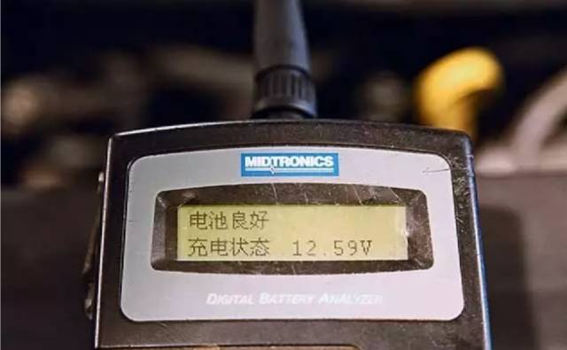

可通过电瓶测量仪或万用表来测量电瓶的电压。正常情况下,电瓶的空载电压在13伏左右,满载电压一般不会低于12伏。电瓶电压偏低,有可能就会出现车辆启动困难或无法启动的情况,如果电瓶长时间保持一个低电压状态,便会提早报废。
在检查电瓶电压的同时,我们还需要参考测量车辆发电机的发电量情况,一般里程数较高的车,发电机内部的碳刷会变短,发电量有所下降,无法满足电瓶的正常充电使用,这时则应考虑更换发电机碳刷来解决电压偏低的情况。

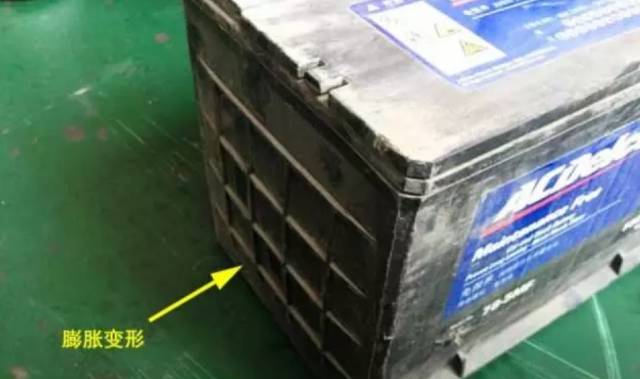

观察电瓶的两侧是否出现比较明显的膨胀变形或出现鼓包的情况。一旦出现这种情况,则代表电瓶的寿命已过了一半,这时就应该做好更换的准备了。
提示:电瓶在使用一段时间后有轻微的膨胀变形是正常现象,不用特别在意,但如果鼓包的比较明显了就需要更换,以避免车辆出现“趴窝”的情况。

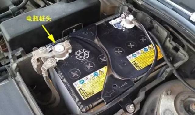

观察电瓶桩头四周围是否出现一些白色或绿色的类似粉末状的物体,其实那些是电瓶的氧化物,质量好的或者新的电瓶一般不会轻易出现这些氧化物,一旦出现了,就意味着电瓶的性能已经开始走下坡路了。
如果这些氧化物不及时清除的话,会引起发电机发电量不足,使电瓶处于亏电状态,严重时会引起电瓶的早期报废,或者是打不着车。
