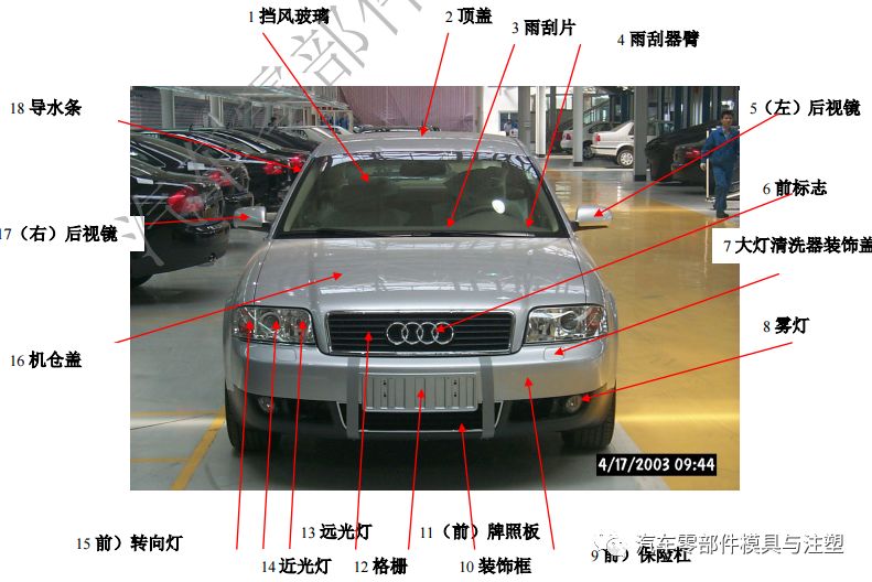

Tabelle----Aussen vorn 前部
不得不看的干货——汽车零部件全图解说明的图2

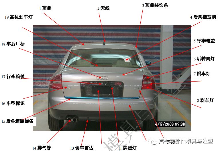

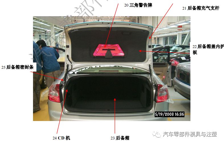

 Tabelle----Aussen hinten 后部
不得不看的干货——汽车零部件全图解说明的图3
不得不看的干货——汽车零部件全图解说明的图4

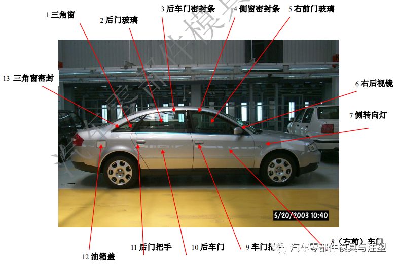

Tabelle----Aussen seite 侧面
不得不看的干货——汽车零部件全图解说明的图5

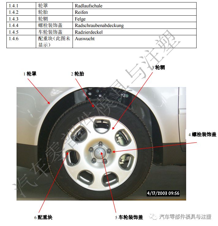

Tabelle----Rad 车轮部分
不得不看的干货——汽车零部件全图解说明的图6

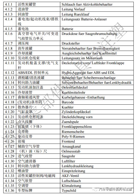

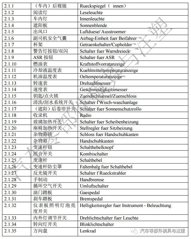

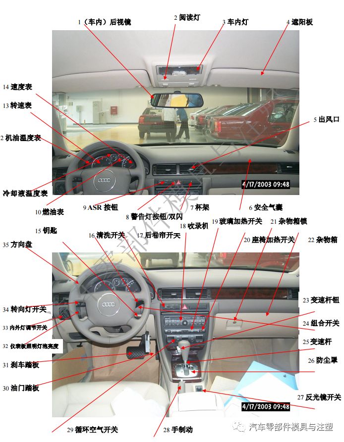

Tabelle----Innen vorn(内室前部)
不得不看的干货——汽车零部件全图解说明的图7
不得不看的干货——汽车零部件全图解说明的图8

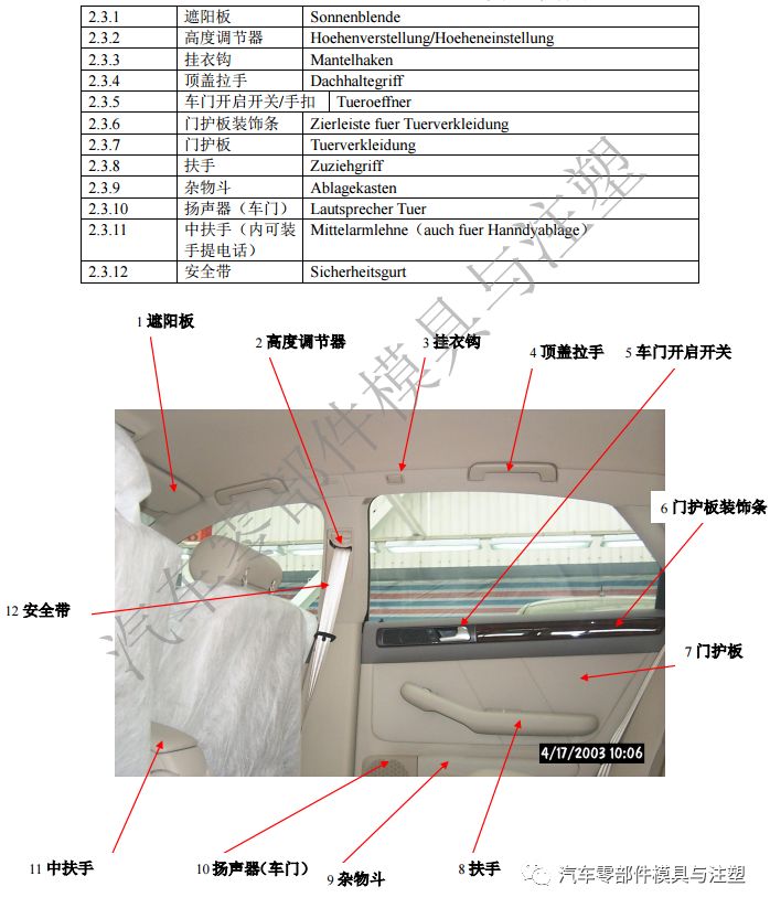

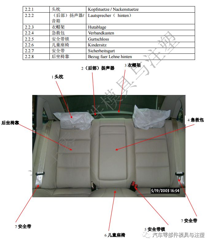

Tabelle----Innen hinten 内室后部
不得不看的干货——汽车零部件全图解说明的图9

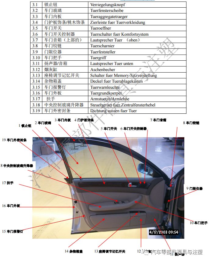

Tabelle----Tuer 车门部分
不得不看的干货——汽车零部件全图解说明的图11

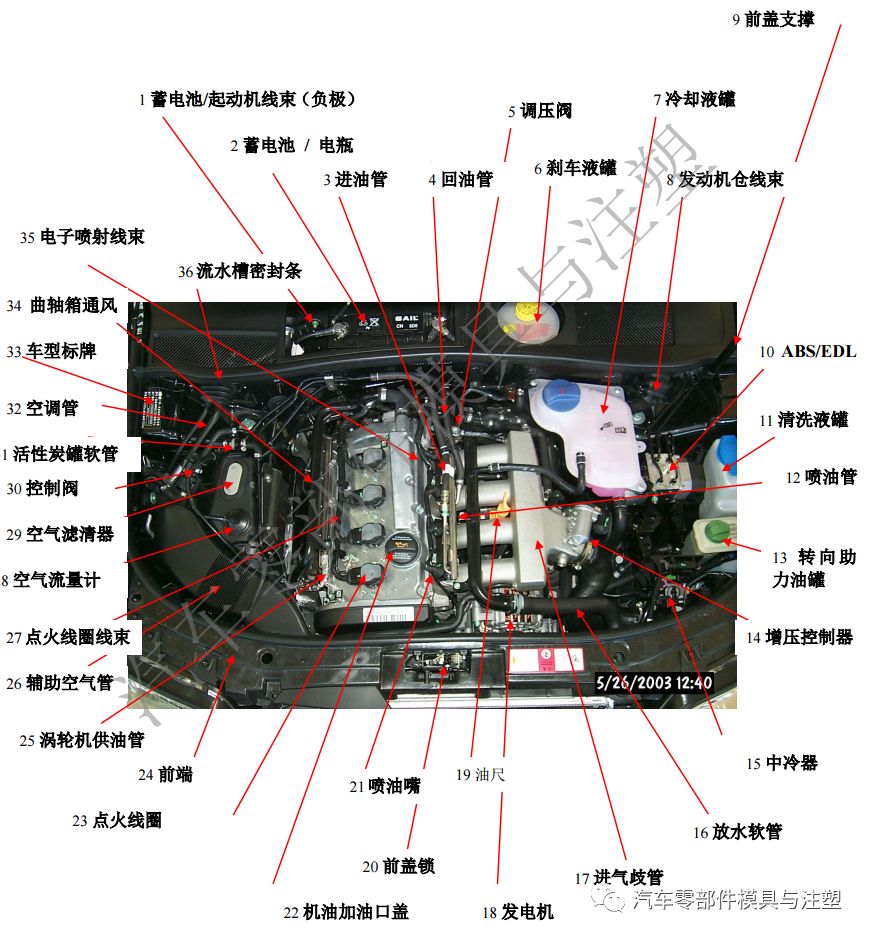

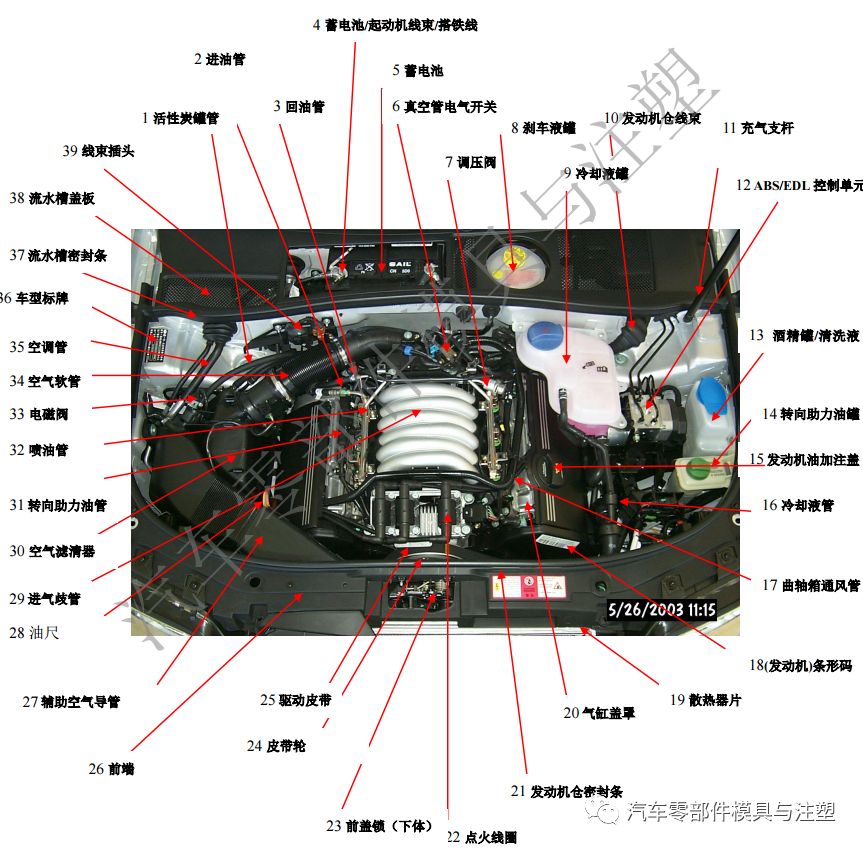

Tabelle----Motorraum 发动机仓
不得不看的干货——汽车零部件全图解说明的图12
不得不看的干货——汽车零部件全图解说明的图13
