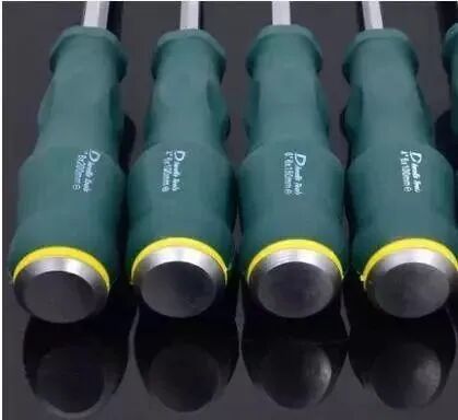

穿心螺丝刀是机修电工最常用的工具,可能其它工种的电工用的比较少,这种最大的特点是两头都金属相通的,一般我们机修电工用来敲击用的。因为工具都放在一起,有时我们检查线路的时候特别在带电作业,有时候会不经意拿到这种螺丝刀扭螺丝导致我们被电到,我以前就被电过一次,不知道还有其它人是否被电过。

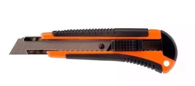

美工刀在电工中也是使用非常广泛的,一般用来在线路中削一个口接线,虽然刀柄有绝缘,但刀柄中间的口是没有绝缘保护,在带电作业的时候很容易触碰到刀身的导体。对于220V的电压来说可能没多大的问题,但对于高点的电压来说刀柄的绝缘也达不到要求,所以这是禁止使用的。市场上都有专卖的电工刀,也值不了几个钱,为了生命安全不要为了方便而使用。

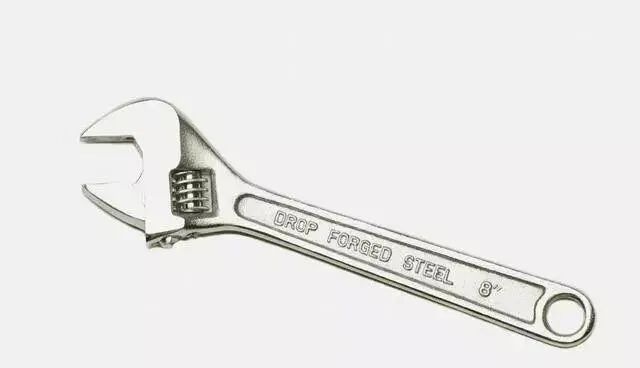

这种活动扳手稍有一点电基础的人都知道是绝不可以用的,会身都导电没有绝缘层,带电作业使用这个还不如直接用手去摸火线。
之所以拿这个说主要是因为前几天我写过一篇带电作业的文章里面有个图,图中有这种活动扳手,后来有人问我带电作业是不是要用这种扳手,对于这种误导在此和有些人说声对不起。

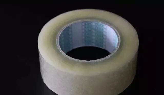

有时候电工作业的时候没有了电工胶布,又懒得去买就用透明胶布当电工胶布用,你不要以为这么低级的错误不会有人犯,在家庭电路维修中,本人见多了,小时候玩电的时候我也这么做过。透明胶布可以说没有什么绝缘等级,遇热很快就会融化掉造成线路故障甚至火灾,不管在任何情况下都不能用它来代表电工胶布。对于没有电工基础的在此希望你不要这样种做,这是非常危险的行为。
