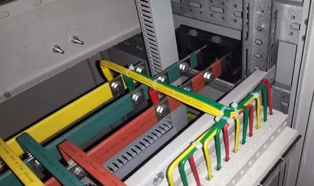

铜排在柜内的安装形式分为两种:平放和竖放,竖放载流量略大于平放;铜排载流量会随环境温度变化而变化。

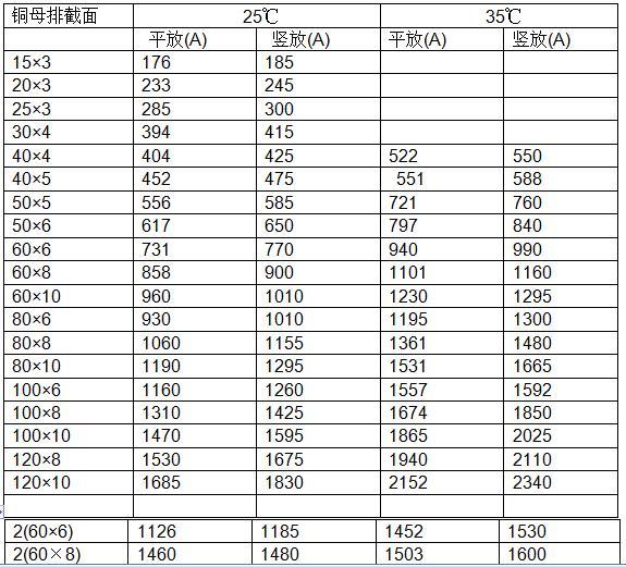

例如求TMY100*10载流量为:
单层:100*188=1800(A)[查手册为1860A];
双层:2(TMY100*10)的载流量为:1860*1.58=2940(A);[查手册为2942A];
三层:3(TMY100*10)的载流量为:1860*2=3720(A)[查手册为3780A]
以上所有计算均精确到与手册数据相当接近。

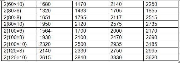

常用铜排的尺寸及载流量表
