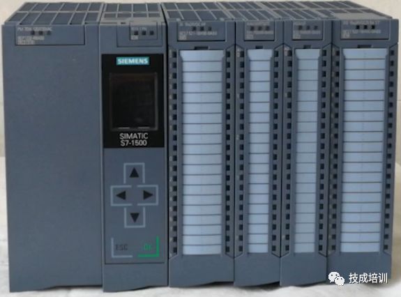

S7-1500PLC的常用模块及功能
今天给大家讲讲S7-1500PLC的常用模块,S7-1500PLC是模块化结构设计的PLC,各个单独模块之间可以进行广泛组合和扩展,它的主要组成部分有电源模块(PM/PS)、中央处理器模块(CPU)、导轨(RACK)、信号模块(SM)、通信模块(CP/CM)和工艺模块(TM)等。

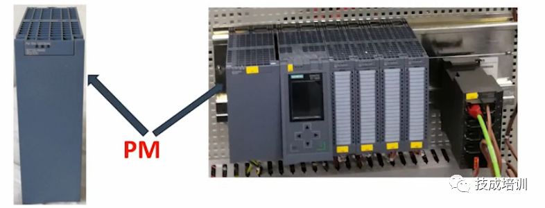

(1)、电源模块(PM/PS)
用于向CPU以及其扩展模块提供+24V DC电源。
PM:无背板总线、不占用槽位,无固件版本(类似PS307)
PS:有背板总线,占用槽位,有固件版本(类似PS407)

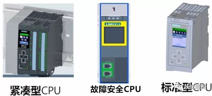

(2)、中央处理器模块(CPU)
主要包括标准CPU(比如:CPU1511-1PN)
紧凑型CPU(比如:CPU1512C-1PN)
分布式模块CPU(比如:CPU1510SP-1PN
工艺型CPU(比如:CPU1511T-1PN)
故障安全CPU模块(比如:CPU1511
F-1PN)
通过标红的字母可以区分是什么类型的CPU

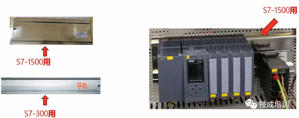

(3)、导轨(RACK)
是安装S7-1500各类模块的机架,是特制的异形板,标准长度为160/245...2000,可以根据实际选用。S7-300/1200/1500的导轨上无背板总线。但S7-400有背板总线,不可缺少。

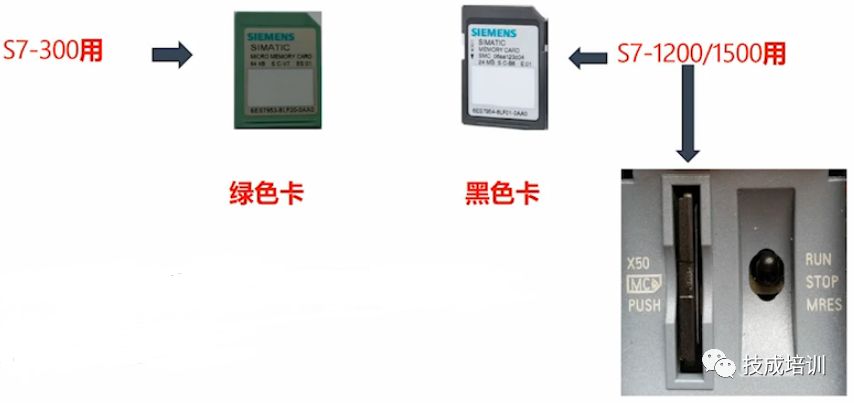

(4)、存储卡(SD)
用于存储PLC程序,可由PC直接读取,不支持热插拔。50万次读取寿命,最大32GB
注:S7-300的MMC,PC不能直接读取需用准用读卡器设备。
S7-1500PLC的常用模块及功能的图5

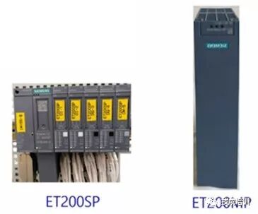

ET-200分布式外围设备模块
是西门子基于PRIFIBUS或PROFINET的分布式控制模块,应用很广。
1、ET200SP:是一种多功能的按位模块化的分布式I/O系统,体积比较小,要安装在控制柜里。
S7-1500PLC的常用模块及功能的图6
2、ET200MP:是一种多通道的分布式I/O系统,可以使用S7-1500的模块,要安装在控制柜内,使用广泛。(以上知识和图片为技成原创,如需转载请注明出处,违者必究!)
