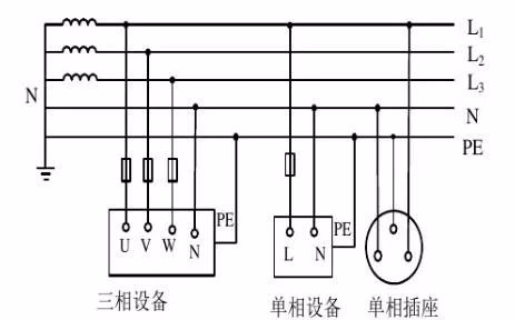

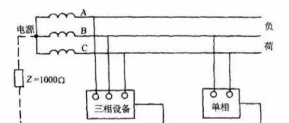

1、IT系统
(1)、IT系统就是电源中性点不接地,用电设备外露可导电部分直接接地的系统。IT系统可以有中性线,但IEC强烈建议不设置中性线。因为如果设置中性线,在IT系统中N线任何一点发生接地故障,该系统将不再是IT系统。
最全面的IT、TT、TN系统讲解,再看不懂真的没办法了!的图1
▲ IT系统接线图

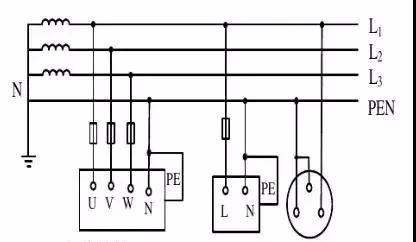

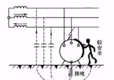

(2)、电源变压器中性点不接地(或通过高阻抗接地),而电气设备外壳电气设备外壳采用保护接地。
最全面的IT、TT、TN系统讲解,再看不懂真的没办法了!的图2
适用于环境条件不良、易发生一相接地或火灾爆炸的场所,如10KV及 35KV的高压系统和矿山、井下的某些低压供电系统。

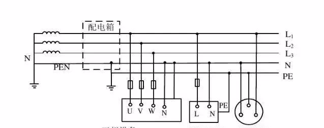

需注意:在IT系统中,当电气设备发生单相接地故障时,流过人体的电流主要是电容电流。一般情况下,此电流是不大的,但是,如果电网绝缘强度显著下降,这个电流可能达到危险程度。
最全面的IT、TT、TN系统讲解,再看不懂真的没办法了!的图3
IT系统特点:
IT系统发生第一次接地故障时,仅为非故障相对地的电容电流,其值很小,外露导电部分对地电压不超过50V,不需要立即切断故障回路,保证供电的连续性;-发生接地故障时,对地电压升高1.73倍;-220V负载需配降压变压器,或由系统外电源专供;-安装绝缘监察器。使用场所:供电连续性要求较高,如应急电源、医院手术室等。
IT 方式供电系统在供电距离不是很长时,供电的可靠性高、安全性好。一般用于不允许停电的场所,或者是要求严格地连续供电的地方,例如电力炼钢、大医院的手术室、地下矿井等处。地下矿井内供电条件比较差,电缆易受潮。
运用 IT 方式供电系统,即使电源中性点不接地,一旦设备漏电,单相对地漏电流仍小,不会破坏电源电压的平衡,所以比电源中性点接地的系统还安全。但是,如果用在供电距离很长的情况下,供电线路对大地的分布电容就不能忽视了。
在负载发生短路故障或漏电使设备外壳带电时,漏电电流经大地形成架路,保护设备不一定动作,这是危险的。只有在供电距离不太长时才比较安全。这种供电方式在工地上很少见。

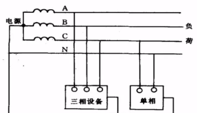

2、TT系统

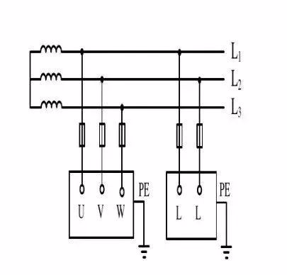

(1)、TT系统就是电源中性点直接接地,用电设备外露可导电部分也直接接地的系统。通常将电源中性点的接地叫做工作接地,而设备外露可导电部分的接地叫做保护接地。
TT系统中,这两个接地必须是相互独立的。设备接地可以是每一设备都有各自独立的接地装置,也可以若干设备共用一个接地装置。
最全面的IT、TT、TN系统讲解,再看不懂真的没办法了!的图4
▲TT系统接线图

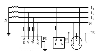

(2)、电源变压器中性点接地,电气设备外壳采用保护接地其金属外壳直接接地的与电源端接地点无关的接地级,简称保护接地或接地制。
最全面的IT、TT、TN系统讲解,再看不懂真的没办法了!的图5
TT系统的主要优点是:
(a)、能抑制高压线与低压线搭连或配变高低压绕组间绝缘击穿时,低压电网出现的过电压。
(b)、对低压电网的雷击过电压有一定的泄漏能力。
(c)、与低压电器外壳不接地相比,在电器发生碰壳事故时,可降低外壳的对地电压,因而可减轻人身触电危害程度。
(d)、由于单相接地时接地电流比较大,可使保护装置(漏电保护器)可靠动作,及时切除故障。
(e)、单相接地的故障点对地电压较低,故障电流较大,使漏电保护器迅速动作切断电源,有利于防止触电事故发生。
(f)、PT线不与中性线相联接,线路架设分明、直观,不会有接错线的事故隐患;几个施工单位同时施工的大工地可以分片、分单位设置 PT线,有利于安全用电管理和节约导线用量。
(g)、不用每台电气设备下埋设重复接地线,可以节约埋设接地线费用开支,也有利于提高接地线质量并保证接地电阻≤10Ω,用电安全保护更可靠。
TT系统的主要缺点是:
(a)、低、高压线路雷击时,配变可能发生正、逆变换过电压。
(b)、低压电器外壳接地的保护效果不及IT系统。
(c)、当电气设备的金属外壳带电(相线碰壳或设备绝缘损坏而漏电)时,由于有接地保护,可以大大减少触电的危险性。但是,低压断路器(自动开关)不一定能跳闸,造成漏电设备的外壳对地电压高于安全电压,属于危险电压。
(d)、当漏电电流比较小时,即使有熔断器也不一定能熔断,所以还需要漏电保护器作保护,因此TT系统难以推广。
(e)、TT系统接地装置耗用钢材多,而且难以回收、费工时、费料。
TT系统的应用:
TT系统由于接地装置就在设备附近,因此PE线断线的几率小,且容易被发现。
TT系统设备在正常运行时外壳不带电,故障时外壳高电位不会沿PE线传递至全系统。因此,TT系统适用于对电压敏感的数据处理设备及精密电子设备进行供电,在存在爆炸与火灾隐患等危险性场所应用有优势。
TT系统能大幅降低漏电设备上的故障电压,但一般不能降低到安全范围内。因此,采用TT系统必须装设漏电保护装置或过电流保护装置,并优先采用前者。
TT系统主要用于低压用户,即用于未装备配电变压器,从外面引进低压电源的小型用户。

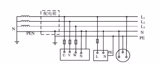

(一)、TN-C系统
最全面的IT、TT、TN系统讲解,再看不懂真的没办法了!的图6 ▲TN-C系统接线图
(1)、在TN-C系统中,将PE线和N线的功能综合起来,由一根称为PEN线的导体同时承担两者的功能。在用电设备处,PEN线既连接到负荷中性点上,又连接到设备外露的可导电部分。由于它所固有的技术上的种种弊端,现在已很少采用,尤其是在民用配电中,已基本上不允许采用TN-C系统。
