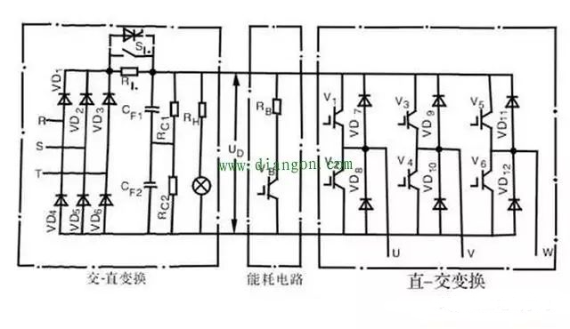

▲变频器基本电路▲
要想看懂电路图没有捷径,打好基础是关键
看电路图与其他技巧性的东西无关,需要你有一定的基础。就好比学奔跑,都是从会爬、会站、会走后才开始尝试奔跑的,做事循环渐进。想要更好的识读电路图也是如此:先从元器件的符号、参数及特性开始学习,之后了解基本电路的特征及其功能,慢慢的从中积累,刚开始看不懂没关系,其他人也是跟你一样,打好基础不可急躁。
要点:电子工程没有捷径,没有良好的积累会让你在后期遇到更大的困难,所有人都是这么过来的,你也可以!

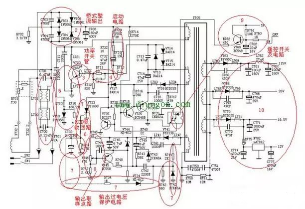

▲细分各个电路的功能及作用▲
从局部到整体突破,农村包围城市并未落后
大的图暂时无法看懂没关系,可以将复杂的电路图细分出来。电路图通常都是由一个或多个基本电路组成,挨个拆分基本电路,从局部去分析电路的原理及功能,之后尝试弄清楚各个电路模块之间的联系,弄明白后再把他们组合起来去看整体是不是就容易多了?
要点:整图看不懂不要沮丧,化整为零挨个突破,你的思维会更加清晰,庐山还不是一样远处看模糊吗?

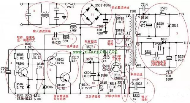

▲电子电路图要点及详解▲
从无序看有序,电子电路组成是相互联系的
电路图中的多个模块都不会是孤立存在,而是相互联系。因干扰及其他因素,电路的顺序或许不是依次排列。在分析此类电路图时,就需要找到相关联的线索,那么,如何查找?电子电路是处理信号的电路,既然知道这点,那么信号的流程即是线索,也是引线;电路的正常导通需要电源,那么,电源的供给则是另外一个线索,根据这两个线索去顺藤摸瓜,会让思路更加的清晰。
要点:A与B有联系、B与C有联系,那么从C就能找到A,反向逆推同样重要。
