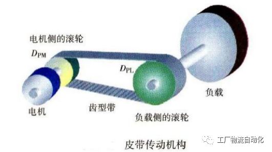

17)带式传动机构:
带式传送轮由两个圆盘滚轮和一条传送带组成。
机械设计常用计算公式锦集的图10
每个滚轮(滚轮可以看做是普通的圆盘,故可用圆盘惯量计算公式)的转动惯量计算公式为:
皮带重力惯量计算公式:
皮带传送系统的总惯量为:
J =J 电机转动惯量+J 电机侧滚轮转动惯量+J 对于电机轴而言的负载侧滚轮的转动惯量+J 对于电机轴而言的传送带转动惯量+J 对于电机轴而言负载转动惯量
1J 对于电机轴而言:负载转动惯量=
2J 对于电机轴而言的传送带转动惯量
3J 对于电机轴而言的负载侧滚轮的转动惯量
4)传动比
式中:
WB 一传送带所受的重力;
i 一传动比;
DPL 一负载侧滚轮直径;
DPM 一电机侧滚轮直径;
e 一机械效率;

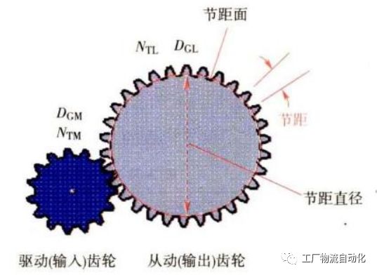

18)齿轮传动惯量计算:
机械设计常用计算公式锦集的图11
齿轮可以看做是轮盘。
齿轮转动惯量计算公式为:
齿轮传动系统(本例中,电机与齿轮直联),反映到电机转轴的总转动惯量为:
J =J 电机转动惯量+J 电机侧齿轮转动惯量+J 折合到电机轴的负载侧齿轮转动惯量+J 折合到电机轴的负载转动惯量
1J 折合到电机轴的负载侧齿轮转动惯量
2J 折合到电机轴的负载转动惯量
3i 传动比
式中:
e 一机械的效率;
i 一传动比;
DGL 一负载侧齿轮的直径;
DGM 一电机侧齿轮的直径;
NTL 一负载侧齿轮的齿数;
NTM 一电机侧齿轮的齿数;

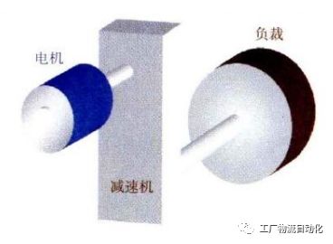

19)变速箱(减速机)的转动惯量
机械设计常用计算公式锦集的图12
变速箱在使用过程中,我们往往只关注其转动惯量、传输速率、效率和负载转动惯量、 变速箱和减速机的转动惯量计算方法和齿轮的计算方法一样:
J =J 电机转动惯量+J 变速箱转动惯量+J 折合到电机的负载转动惯量
1J 折合到电机的负载转动惯量
2)传动比 i
式中:
e 一机械效率;
i 一传动比;
