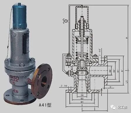

弹簧式安全阀
弹簧式安全阀是利用压缩弹簧的力来平衡作用在阀瓣上的力。
螺旋圈形弹簧的压缩量可以通过转动它上面的调整螺母来调节,利用这种结构就可以根据需要校正安全阀的开启(整定)压力。
优点:
弹簧式安全阀结构轻便紧凑,灵敏度也比较高,安装位置不受限制,而且因为对振动的敏感性小,所以可用于移动式的压力容器上。
缺点:
所加的载荷会随着阀的开启而发生变化,即随着阀瓣的升高,弹簧的压缩量增大,作用在阀瓣上的力也跟着增加。这对安全阀的迅速开启是不利的。
另外,阀上的弹簧会由于长期受高温的影响而使弹力减小。用于温度较高的容器上时,常常要考虑弹簧的隔热或散热问题,从而使结构变得复杂起来。
