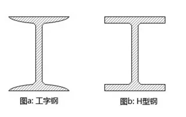

这里为大家做一个详尽的解答:很多人认为工字钢是国内的叫法,H型钢是国外的叫法,其实这个认知是错误的。H型钢和工字钢从形状上来说是不一样的,见下图:

工字钢
工字钢主要分为普通工字钢、轻型工字钢和宽翼缘工字钢。按翼缘与腹板高度比又分为宽幅、中幅、窄幅宽翼缘工字钢。前两者生产的规格为10-60号,即相应的高度为10-60cm。
工字钢和H型钢的异同的图2
在相同高度下,轻型工字钢翼缘窄、腹板薄、重量轻。宽翼缘工字钢又称H型钢,断面特点是两腿平行,且腿内侧没有斜度。它属于经济断面型钢,是在四辊万能轧机上轧制的,所以又称“万能工字钢”。普通工字钢、轻型工字钢已经形成国家标准。
工字钢如名所示,是一种“工”字形截面型钢,上下翼缘内表面有倾斜度,一般为1: 6,使得翼缘外薄而内厚,因此造成工字钢在两个主平面的截面特性相差巨大,在应用中难以发挥钢材的强度特性。 虽然工字钢市场上上也出现了加厚工字钢,但工字钢的结构已经决定了其抗扭性能短板。

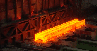

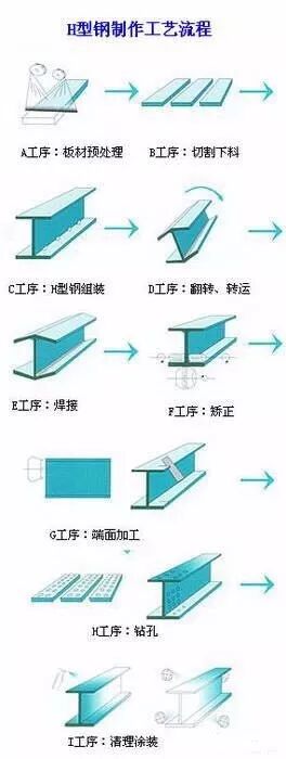

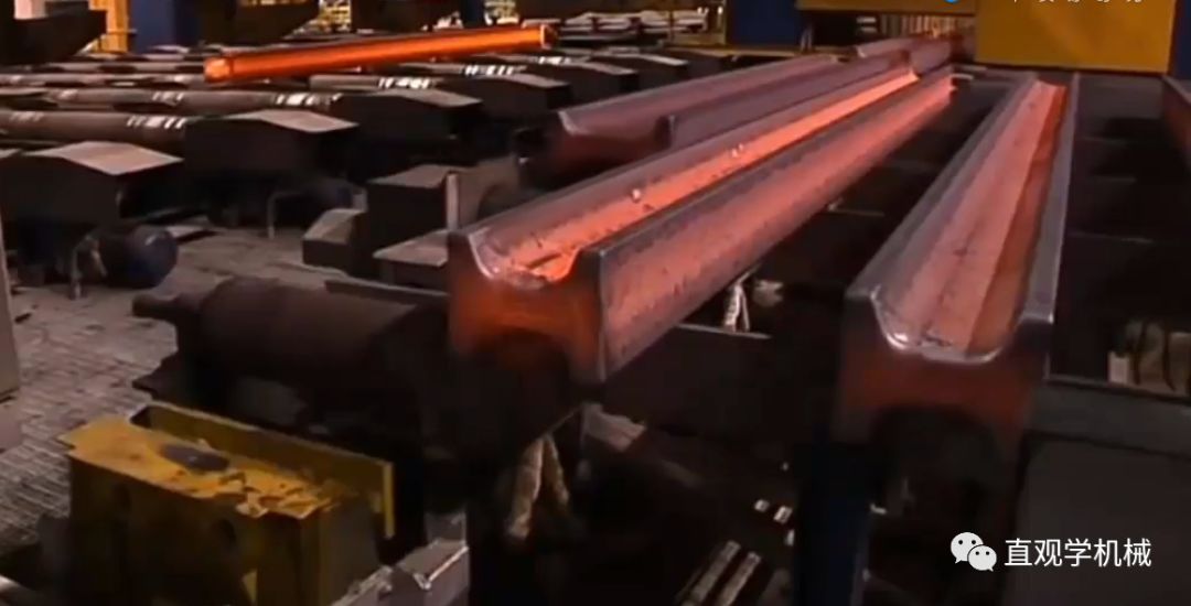

直观展示H型钢加工过程:

3、H型钢的翼缘都是等厚度的,有轧制截面,也有由3块板焊接组成的组合截面。 工字钢都是轧制截面,由于生产工艺差,翼缘内边有1: 10坡度。 H型钢的轧制不同于普通工字钢仅用一套水平轧辊,由于其翼缘较宽且无斜度(或斜度很小),故须增设一组立式轧辊同时进行辊轧,因此,其轧制工艺和设备都比普通轧机复杂。 国内可生产的最大轧制H型钢高度为800mm,超过了只能是焊接组合截面。
