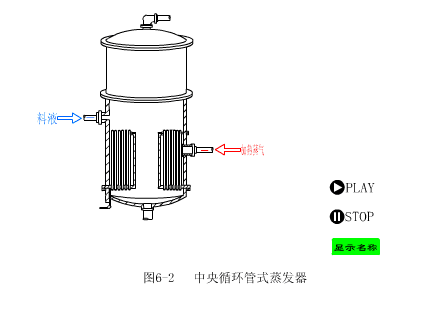

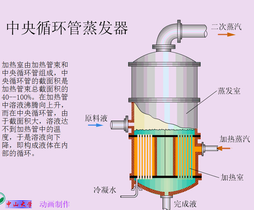

1、中央循环管式蒸发器
工业蒸发器动图,一看就懂...的图2
      中央循环管式蒸发器的结构如图片所示,其加热室由一垂直的加热管束(沸腾管束)构成,在管束中央有一根直径较大的管子,称为中央循环管,其截面积一般为加热管束总截面积的40~100%。当加热介质通入管间加热时,由于加热管内单位体积液体的受热面积大于中央循环管内液体的受热面积,因此加热管内液体的相对密度小,从而造成加热管与中央循环管内液体之间的密度差,这种密度差使得溶液自中央循环管下降,再由加热管上升的自然循环流动。溶液的循环速度取决于溶液产生的密度差以及管的长度,其密度差越大,管子越长,溶液的循环速度越大。但这类蒸发器由于受总高度限制,加热管长度较短,一般为1~2m,直径为25~75mm,长径比为20~40。
工业蒸发器动图,一看就懂...的图3
     中央循环管蒸发器具有结构紧凑、制造方便、操作可靠等优点,故在工业上的应用十分广泛,有所谓“标准蒸发器”之称。但实际上,由于结构上的限制,其循环速度较低(一般在0.5m/s以下);而且由于溶液在加热管内不断循环,使其浓度始终接近完成液的浓度,因而溶液的沸点高、有效温度差减小。此外,设备的清洗和检修也不够方便。

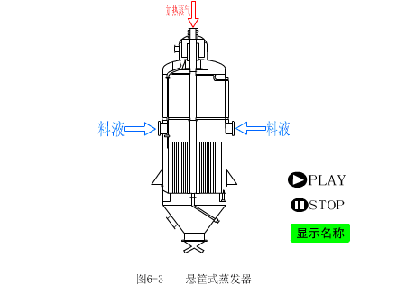

2、悬筐式蒸发器
工业蒸发器动图,一看就懂...的图4
      悬筐式蒸发器是中央循环管蒸发器的改进。其加热室像个悬筐,悬挂在蒸发器壳体的下部,可由顶部取出,便于清洗与更换。加热介质由中央蒸汽管进入加热室,而在加热室外壁与蒸发器壳体的内壁之间有环隙通道,其作用类似于中央循环管。操作时,溶液沿环隙下降而沿加热管上升,形成自然循环。一般环隙截面积约为加热管总面积的100~150%,因而溶液循环速度较高(约为1~1.5m/s)。由于与蒸发器外壳接触的是温度较低的沸腾液体,故其热损失较小。
      悬筐式蒸发器适用于蒸发易结垢或有晶体析出的溶液。它的缺点是结构复杂,单位传热面需要的设备材料量较大。

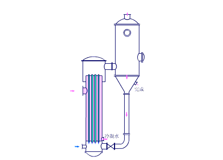

3、外热式蒸发器
工业蒸发器动图,一看就懂...的图5
工业蒸发器动图,一看就懂...的图6
外加热式蒸发器
      外热式蒸发器的特点是加热室与分离室分开,这样不仅便于清洗与更换,而且可以降低蒸发器的总高度。因其加热管较长(管长与管径之比为50~100),同时由于循环管内的溶液不被加热,故溶液的循环速度大,可达1.5m/s。

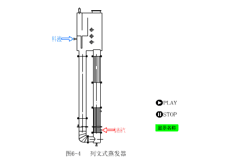

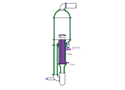

4、列文蒸发器
工业蒸发器动图,一看就懂...的图7
     列文蒸发器的特点是在加热室的上部增设一沸腾室。这样,加热室内的溶液由于受到这一段附加液柱的作用,只有上升到沸腾室时才能汽化。在沸腾室上方装有纵向隔板,其作用是防止气泡长大。此外,因循环管不被加热,使溶液循环的推动力较大。循环管的高度一般为7~8m,其截面积约为加热管总截面积的200~350%。因而循环管内的流动阻力较小,循环速度可高达2 ~3m/s。
      列文蒸发器的优点是循环速度大,传热效果好,由于溶液在加热管中不沸腾,可以避免在加热管中析出晶体,故适用于处理有晶体析出或易结垢的溶液。其缺点是设备庞大,需要的厂房高。此外,由于液层静压力大,故要求加热蒸汽的压力较高。

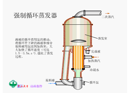

5、强制循环蒸发器
工业蒸发器动图,一看就懂...的图8
强制循环蒸发器
工业蒸发器动图,一看就懂...的图9
强制循环管式蒸发器
      上述各种蒸发器均为自然循环型蒸发器,即靠加热管与循环管内溶液的密度差引起溶液的循环,这种循环速度一般都比较低,不宜处理粘度大、易结垢及有大量析出结晶的溶液。对于这类溶液的蒸发,可采用强制循环型蒸发器。这种蒸发器是利用外加动力(循环泵)使溶液沿一定方向作高速循环流动。循环速度的大小可通过调节泵的流量来控制。一般循环速度在2.5m/s以上。
      这种蒸发器的优点是传热系数大,对于粘度较大或易结晶、结垢的物料,适应性较好,但其动力消耗较大。

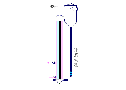

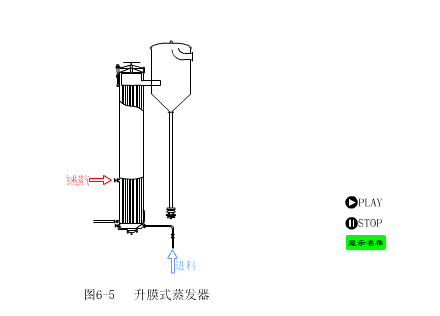

1、升膜蒸发器
      升膜式蒸发器其加热室由一根或数根垂直长管组成,通常加热管直径为25~50mm,管长与管径之比为100~150。原料液经预热后由蒸发器的底部进入,加热蒸汽在管外冷凝。当溶液受热沸腾后迅速汽化,所生成的二次蒸汽在管内高速上升,带动液体沿管内壁成膜状向上流动,上升的液膜因受热而继续蒸发。故溶液自蒸发器底部上升至顶部的过程中逐渐被蒸浓,浓溶液进入分离室与二次蒸汽分离后由分离器底部排出。常压下加热管出口处的二次蒸汽速度不应小于10m/s,一般为20~50m/s,减压操作时,有时可达100~160m/s或更高。
工业蒸发器动图,一看就懂...的图10
升膜蒸发
工业蒸发器动图,一看就懂...的图11
      升膜蒸发器适用于蒸发量较大(即稀溶液)、热敏性及易起泡沫的溶液,但不适于高粘度、有晶体析出或易结垢的溶液。

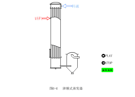

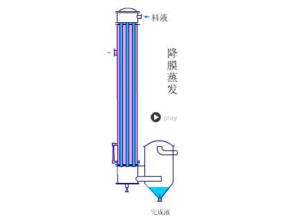

2、降膜蒸发器
      降膜式蒸发器与升膜蒸发器的区别在于原料液由加热管的顶部加入。溶液在自身重力作用下沿管内壁呈膜状下流,并被蒸发浓缩,汽液混合物由加热管底部进入分离室,经气液分离后,完成液由分离器的底部排出。
工业蒸发器动图,一看就懂...的图12
降膜蒸发
工业蒸发器动图,一看就懂...的图13
降膜式蒸发器

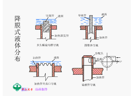

      为使溶液能在壁上均匀成膜,在每根加热管的顶部均需设置液体布膜器。布膜器的型式有多种。
工业蒸发器动图,一看就懂...的图14
      降膜蒸发器可以蒸发浓度较高的溶液,对于粘度较大的物料也能适用。但对于易结晶或易结垢的溶液不适用。此外,由于液膜在管内分布不易均匀,与升膜蒸发器相比,其传热系数较小。

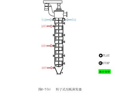

4、刮板薄膜蒸发器
      这种蒸发器是利用旋转刮片的刮带作用,使液体分布在加热管壁上。它的突出优点是对物料的适应性很强,例如对于高粘度、热敏性和易结晶、结垢的物料都能适用。刮板薄膜蒸发器的结构如图片(5-11)所示。它的壳体外部装有加热蒸汽夹套,其内部装有可旋转的搅拌刮片,旋转刮片有固定的和活动的两种。前者与壳体内壁的缝隙为0.75~1.5mm,后者与器壁的间隙随搅拌轴的转数而变。料液由蒸发器上部沿切线方向加入后,在重力和旋转刮片带动下,溶液在壳体内壁上形成下旋的薄膜,并在下降过程中不断被蒸发浓缩,在底部得到完成液。
工业蒸发器动图,一看就懂...的图15
      在某些情况下,可将溶液蒸干而由底部直接获得固体产物。
      这类蒸发器的缺点是结构复杂,动力消耗大,传热面积小,一般为3~4m2,最大不超过20m2,故其处理量较小。

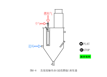

三、直接接触传热的蒸发器
      在实际生产中,除上述循环型和单程型两大类间壁式传热的蒸发器外,有时还应用直接接触传热的蒸发器。它是将燃料(通常是煤气或重油)与空气混合后燃烧产生的高温烟气直接喷入被蒸发的溶液中,高温烟气与溶液直接接触,使得溶液迅速沸腾汽化。蒸发出的水分与烟气一起由蒸发器的顶部直接排出。
工业蒸发器动图,一看就懂...的图16
      通常这种蒸发器的燃烧室在溶液中的深度为200~600mm,燃烧室内高温烟气的温度可达1000℃以上,但由于气液直接接触时传热速率快,气体离开液面时只比溶液温度高出2~4℃。燃烧室的喷嘴因在高温下使用,较易损坏,故应选用耐高温和耐腐蚀的材料制作,结构上应考虑便于更换。
      浸没燃烧蒸发器的特点是结构简单,传热效率高。该蒸发器特别适用于处理易结晶、结垢或有腐蚀性的物料的蒸发。目前在废酸处理和硫酸铵盐溶液的蒸发中,已广泛采用此种蒸发器。但它不适用于不可被烟气污染物料的处理,而且它的二次蒸汽也很难利用。

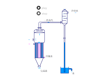

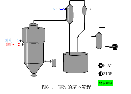

四、蒸发器工作流程
工业蒸发器动图,一看就懂...的图17
蒸发的基本流程

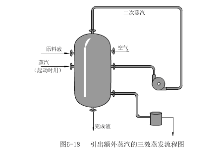

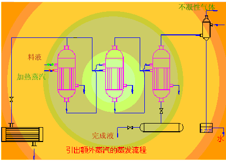

工业蒸发器动图,一看就懂...的图18
引出额外蒸汽的蒸发流程

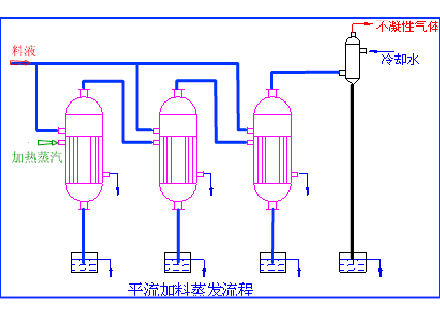

工业蒸发器动图,一看就懂...的图19
平流加料蒸发流程

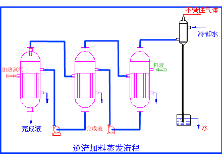

工业蒸发器动图,一看就懂...的图20
逆流加料蒸发流程

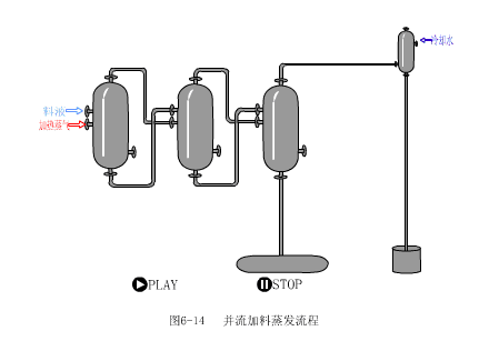

工业蒸发器动图,一看就懂...的图21
并流加料蒸发流程

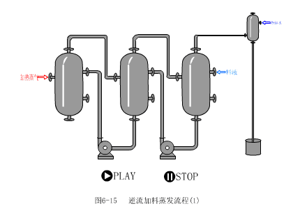

工业蒸发器动图,一看就懂...的图22
逆流加料蒸发流程(1)
