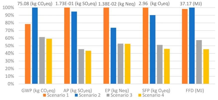

2020年,卡达尔基金会赞助了一项关于建筑混凝土3D打印应用对环境的影响的研究[1],项目考虑了四种不同的施工情景:
  1. 传统施工
  2. 钢筋混凝土的3D打印施工
  3. 无钢筋的混凝土3D打印施工
  4. 替代混凝土的混合物3D打印施工。
这研究的环境影响类别包括全球变暖潜能值(GWP)、酸化潜能值(AP)、富营养化潜能值(EP)、烟雾形成潜能值(SFP)和化石燃料耗损(FFD)。

图表 2:4种施工条件下建筑混
凝土3D打印应用对环境的影响
研究发现,与传统的施工方法相比,3D打印混凝土的3种情景能够在全球变暖潜能值(GWP)、酸化潜能值(AP)、富营养化潜能值(EP)、烟雾形成潜能值(SFP)和化石燃料耗损(FFD)方面显著降低环境影响。第四种通过混料增强方式的混凝土3D打印的施工方式显示出进一步降低环境影响的效果。这些发现为建筑业的未来制造方向提供了支持,建筑业下一步不仅要研究3D打印的基础设施,还要探索新型的可打印材料,以维护建筑结构的完整性并减少对环境的负面影响。

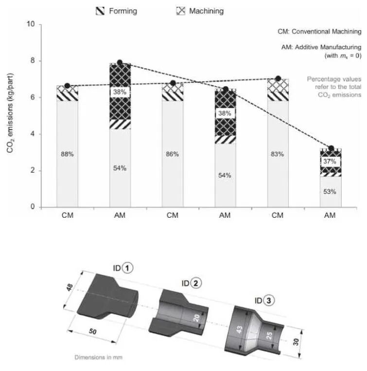

2020年11月,荷兰的TUDelft大学对比了常见的增材金属,如铝、不锈钢和钛合金传统工艺和增材工艺,考虑到材料的冶炼,工艺能源、后处理、成型失败导致的废弃、打印过程的有害排放、增材金属最终产品使用、打印产品的金属材料的回收和再利用的各个方面,得出结论:增材制造直接成型中,每公斤铝或不锈钢材料的碳足迹可能比传统工艺可能高10倍[2]
不同行业的最终产品可能会有不同的结论,如航空航天应用钛合金由于增材设计的减重效果明显,可能会碳足迹减少。但是汽车应用来讲,增材不一定有更好的碳足迹数据,主要的负面影响还是粉末材料生产过程产生的排放过高。研究最后也表明由于现在增材制造还没有足够的数据来建立可信的环境影响因子,需要有更全面和标准化的LCA计算方法,考虑增材产品全生命周期的各个环节,并且能够关联设计、材料、工艺参数、设备能源、完整生产技术、物流等各个环节。

图表 3:3种钛合金零件影响碳排放值,1号打印零件最高
(体现了无减重不增材的思想)

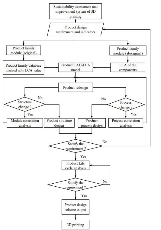

AMSE于2017年度增材大会上发布了一篇关于3D打印对环境的可持续影响的研究[3]。这项研究中突破性的引入了3d打印工艺可持续性评估和改进的要素最终回归至CAD文件,再结合生命周期评估LCA方法完成关联。研究的结论是:3D打印对环境的可持续发展有积极的作用,未来需要将3D打印材料制备生产环节、及打印成型过程细化,做出更合理的LCA基准数据;同时建议3D打印可持续评估建模需要考虑环境、经济、社会等更多维度的效应,与生命周期成本模型LCC方法挂钩;最后研究表明对3D打印工艺可持续发展影响最大的是环境友好型材料的开发,这才是突破性的因素。

图表 4:基于3d打印工艺的
CAD-LCA关联研究方法框架

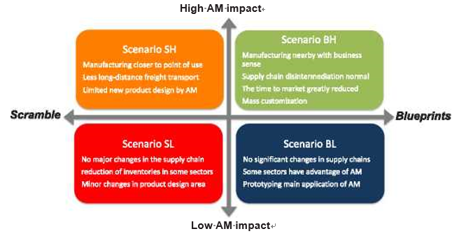

2017另一篇TUDelft发表在ELSEVIER的研究[4],以更高维度的模型,从下至上的建模方式来考虑2050年增材制造和全球能源需求的关联。研究使用了演绎探索性情景(Shell壳牌2008首创的对未来能源技术的假设理论)建立了4个场景,考虑全球对增材技术的合作态度,属于高度竞争(Scramble)还是高度合作(blueprint)。另外考虑了AM增材对整个社会活动周期渗透度的程度,分为低渗透(low AM impact=20%)和高渗透(high AM impact=80%)。研究针对航空业飞机产品的已有LCA数据分析,根据渗透程度不同,全球高竞争环境节能效果在5%-20%,全球合作环境节能效果可以提升到9%-25%。对建筑行业的计算结果类似,应用AM节能效果显著,而且建筑行业的节能效果主要体现在原材料的节约和建筑使用过程保温层的节能。最终这项研究将这套模型推演到整个工业领域,研究的结论是AM可以降低现有能源消耗的5%-27%,全球高度合作(blueprint)情景下节能潜力更为明显。

图表 5:基于演绎探索性情景研究
方法框架的4个增材技术未来场景
