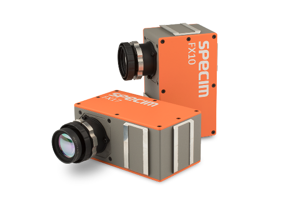

SPECIM FX17高光谱相机将成像技术与光谱技术相结合,采集目标的二维图像及一维光谱信息,获取高光谱分辨率的连续、窄波段的图像数据。SPECIM FX17高光谱相机采集到的图像的每个像素都包含900-1700nm全谱段的光谱信息。

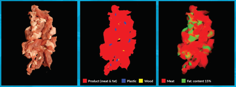

🔘 污染物的检测,例如:塑料、木材和骨头等;
🔘 化学和营养特性的定量,包括pH、糖、脂肪、水和盐含量。

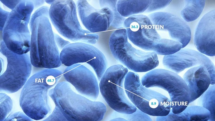

单靠高光谱成像并不能解决所有问题,但它可作为一项有效的补充技术应用于视觉检测方案,尤其是对X射线(X-Rays)技术的补充。高光谱成像无法穿透样品,而X射线可以检测隐藏在食品内部的污染物。由于X射线依靠密度变化进行检测,无法表征营养特性,也无法检测密度与产品相似的污染物,高光谱成像则可以实现这一目标。
【案例应用】 QuantumDesign中国 | 高光谱成像HSI和X-rays在食品行业的应用的图5
例如,X射线能够准确地识别出骨头,即使它位于肉沫的内部,而高光谱相机则无法识别它。但高光谱相机可对脂肪和蛋白质进行定量测量,而X射线将无法提供定量检测的相关数据。
