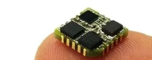

MEMS(Micro-Electro-Mechanical Systems)是指可批量制作的,集微型机械结构、微型传感器、微型执行器、通信等于一体的微型器件或系统。它体积小、重量轻、成本低、功耗低、可靠性高,适于批量化生产,易于集成和实现智能化,同时也能实现某些传统机械传感器所不能实现的功能。

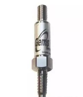

“2008年乔布斯就拿着手机晃了一晃,就带来了加速度传感器市场的爆发。”无锡感芯半导体(consensic)副总经理张毅对财新记者说。但是,在他看来,压力传感器的市场将会更大。
他说,压力传感器与其他传感器不同在于,市场应用高度碎片化。压力传感器上世纪70年代已经被开发出来,几十年里应用遍布世界各个角落,但是因为距离老百姓生活比较遥远,不那么广为人知。压力传感器在汽车的胎压监测、油压监测、一些高端家电上应用非常广泛,未来将在智能产品上获得更多应用。
随着技术的进步,让压力传感器的成本降得足够低,把过去应用于军事、工业上的高端传感器,最终将应用到智能终端上。
“很多传感器过去是用在飞机上的,现在用到了手机上,比如加速度传感器、磁力计、气压计、陀螺仪。”张毅说,随着iPhone 6和iWatch上实现了气压计的应用,压力传感器的市场被打开了,未来会有大幅度上升,未来五年会有10亿美元以上的增量。
有了气压计,人们所在之处的海拔高度就可以被精确识别;用于室内导航的话,就可以进行楼层识别;在为汽车导航的时候,就可以分辨汽车是在在高架上还是高架下,而且随着气压计更多的进入移动终端,就可以让每个人都成为气象终端,进行个性化的气象预报。
