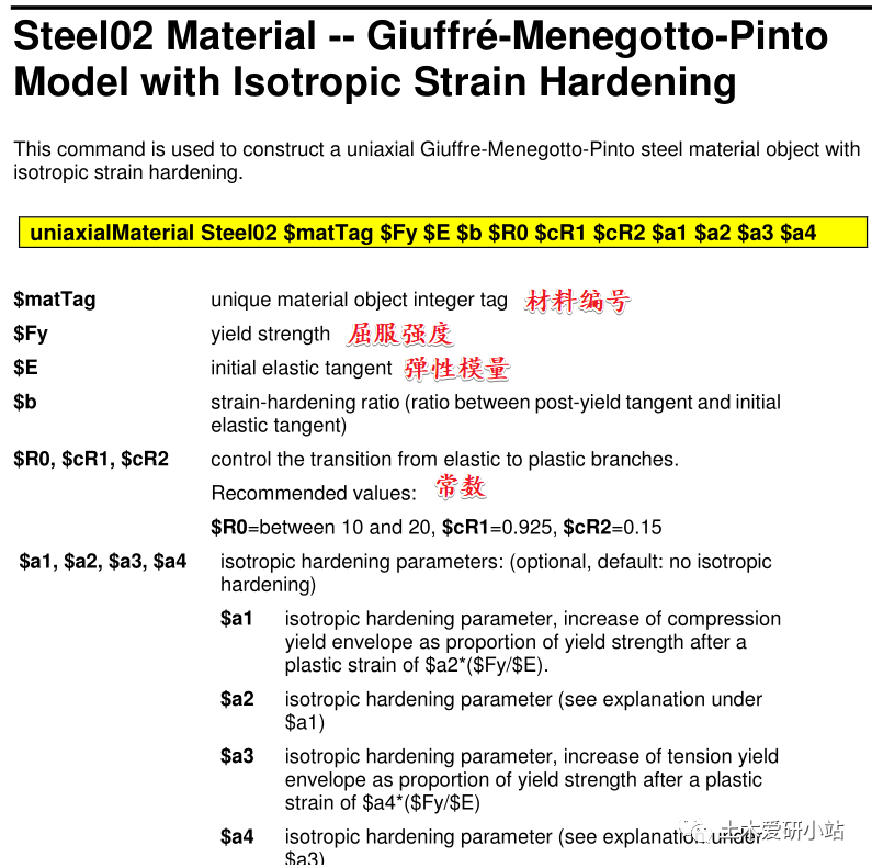

(1)steel02材料
命令格式如下图所示:
Opensees实例3—预应力筋的设置的图1

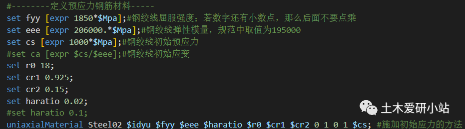

材料定义属性如下图所示(预应力的施加采用初始应力的方法):
Opensees实例3—预应力筋的设置的图2

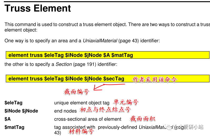

(2)桁架(truss)单元
命令格式如下图所示:
Opensees实例3—预应力筋的设置的图3

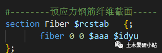

命令输入如下图所示:
Opensees实例3—预应力筋的设置的图4
Opensees实例3—预应力筋的设置的图5

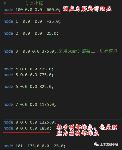

(3)建模方法
在预应力筋建模中,采用与柱子结点 共结点的方法,保证预应力筋能够与柱子协同作用而不会发生分离。
