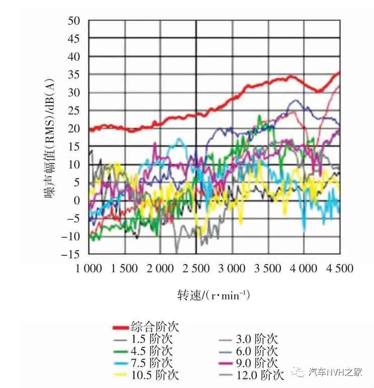

对存在敲击噪声的发动机和整车进行NVH 测试,经数据处理分析,得到不同转速与不同阶次下噪声幅值的变化情况,为NVH 性能的优化提供整改方向。
对NVH 主观评价存在敲击噪声的整车进行NVH 测试发现,噪声峰值出现在4.5、6、7.5、9 阶次,对应曲轴系统的弯曲振动频率约为280Hz。如图1所示。

图1 整车NVH 测试结果

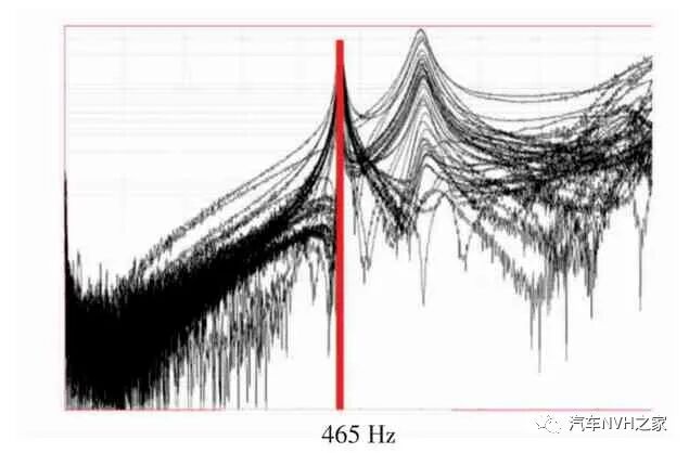

对所搭载的减振皮带轮(TVD)进行模态测试,实测弯曲频率为465Hz,与实测曲轴系统的弯曲频率相差比较大。根据动力消振器的工作原理可知,对发动机工作过程中产生的振动吸收效果较差,导致敲击噪声比较明显。如图2 所示。

图2 整改前TVD 模态测试结果

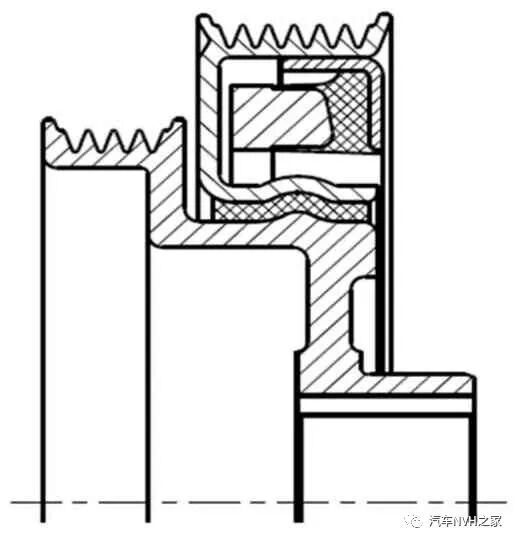

对减振皮带轮结构进行整改优化,采用双模结构,增加弯曲方向橡胶,增加惯性环惯量,优化弯曲频率至280Hz 左右。如图3 所示。

图3 双模TVD 结构

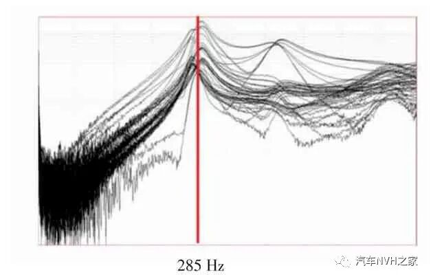

对按照整改方案制作的减振皮带轮样件进行模态测试,实测弯曲频率为285 Hz,如图4 所示。

图4 整改后双模TVD 模态测试结果

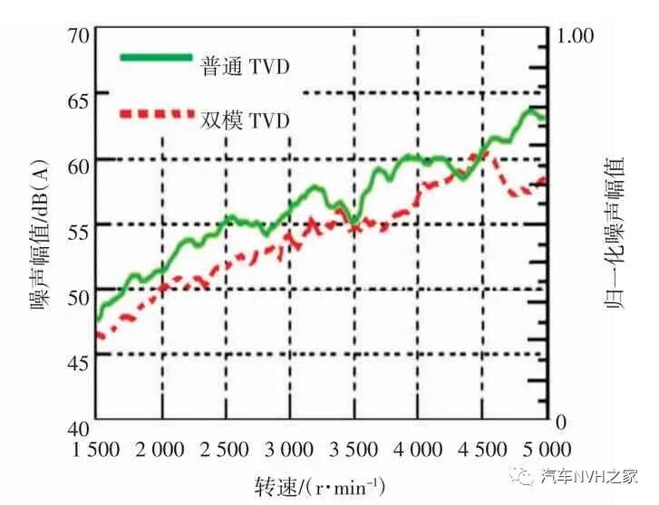

对按照整改方案制作的减振皮带轮样件搭载于整车进行NVH 测试,噪声幅值下降了2~4dB(A),如图5 所示。

图5 整改后双模TVD 整车NVH 测试结果
