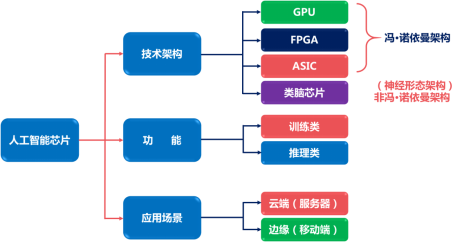

接着我们聊下芯片的分类,梳理分类首先要区分芯片的两个大类通用芯片(CPU, GPU, DSP等)和定制芯片(FPGA, ASIC等),这个大类划分很重要,两者有本质上的不同。同样用银行做比喻,通用芯片就是“银行柜员”而定制芯片就是“ATM机”。

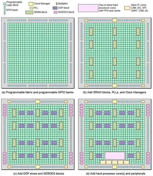

FPGA最早是从专用集成电路发展而来的半定制化的可编程电路,是高端的CPLD (Complex Programmable Logic Device复杂可编程逻辑器件)。FPGA可以实现一个DSP, GPU甚至是CPU的功能,就像之前说的把柜员业务固化为ATM机操作流程一样。但不是说FPGA可以代替CPU,这是设计目的上的大方向差异,反复强调。
FPGA是一堆逻辑门,通过硬件描述语言HDL把它转成电路连接,从最基本的逻辑门层面上连接成电路。虽然看起来像一块CPU,其实是完全硬件实现的。根据一个固定的模式来处理输入的数据然后输出。FPGA片上大部分都是计算单元,没有控制单元并不代表FPGA不会执行指令,事实上FPGA里控制单元的角色由单元和单元之间可编程逻辑连接线来完成的,通过HDL编程更改每个单元的运算逻辑和单元之间的连接方式,从而使其达到和一般的运行程序差不多的效果。由于省去了CPU的取指和译码两个步骤,FPGA重复运行相同代码的效率得到了极大的提高,也因此,其无法应对没有被编程过的指令。

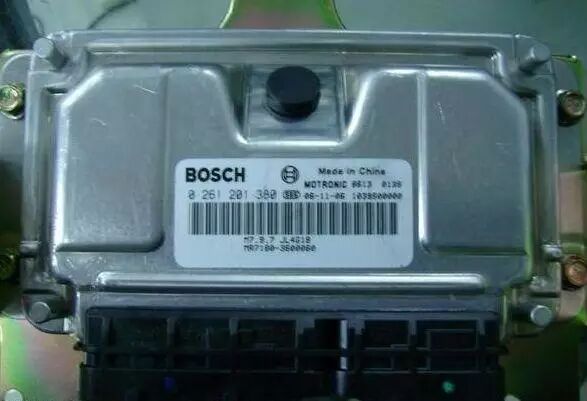

在PWM,AD等之上继续发展其外设也就形成了汽车行业熟悉的ECU即电子控制单元,同时泛指汽车上所有电子控制系统,可以是转向ECU,空调ECU等。
ECU一般由MCU,扩展内存,扩展输入和输出(CAN/LIN,AD,PWM等),电源电路和其他一些电子元器件组成,特定功能的ECU还带有诸如红外线收发器、脉冲发生器,强弱电隔离等元器件。整块电路板设计安装与一个铝质盒内,通过卡扣或者螺钉方便安装于车身钣金上。
