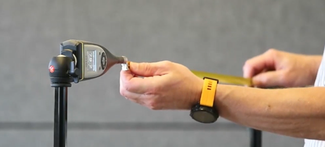

为了获得各种快门声音和声级,我们翻遍了我们自己的个人收藏,组装各种相机,从带有波纹管和光圈快门的老式中画幅相机到最新的无反数码相机。 为了确保每个相机的测量值具有可比性,每次测试,传声器和相机快门之间都 保持了相等的距离
相机的快门声有多大?的图2
测试在安静的房间里进行以保证 背景噪声足够低 ,且不会显著影响任何测试结果。 但重要的是,请注意这不是进行实验室标准测量,并且不应左右您的购买决定。 我们没有遵循任何特定的衡量标准,我们的个人相机可能无法代表某一类。
测量时,我们将使用Enviro Noise Partner移动应用程序,远程控制B&K 2245声级计,并将应用程序屏幕叠加到视频上。
我们决定测量显示为 LAFmax参数 。此参数使用“A”频率计权,以及“F”或快速时间计权,并记录测量期间出现的最大声级。这个参数应该能与人类感知相机响度的方式很好地对应,同时简单地用一个数字表示。

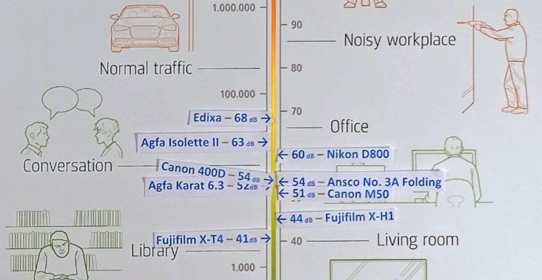

让我们看看结果如何,以及它们与我们日常生活中听到的其他声音的关系,并将它们放在我们的声压级海报上。
让我们从古老的胶卷相机开始。这台大型Ansco 3A折叠老式相机的声音约为 54 dB,仅仅略低于一般的对话声音。
Agfa Karat 6.3的声音约为52 dB,只比Ansco稍微安静一点,这可能是与Ansco的明显不同。
但是Agfa Isolette II的声音为 63 dB,比Ansco响了约10分贝。一般来说,10分贝的差异在主观上是声级的两倍或减半,所以这就与Ansco差异很大了。
接着是我们的最后一部胶片相机Edixa,它的声音约68分贝,明显高于另外五台相机。
接下来我们继续测试数码单反相机。
我们测试了佳能EOS 400D,它的声音约为54分贝,Ansco是同一级别的。但我想你会同意我的看法,它们的声音有非常不同的特征,这可能或多或少令人不安。
而尼康D800则为60分贝,如你所知,它的声音更响一点,但和佳能的声音特征也很不同。
接下来,我们将测试无反相机。
我们要测试的第一台是佳能M50,它的声音约51分贝,这是目前为我们测试到最安静的相机,你可能也猜到了,因为它没有反光镜拍打的声音。
接着是Fuji film X-H1,测量结果为44分贝。这也与佳能及Ansco相差10分贝,所以大约是我们主观声音的一半。
但这还不是最安静的,因为我们测到了Fujifilm X-T4,声音约为41分贝。
相机的快门声有多大?的图3
那么,相机的快门声音究竟有多大?
这在很大程度上取决于相机,如果相机有机械快门,那么在1米的距离上,它可能在40到60分贝之间。
