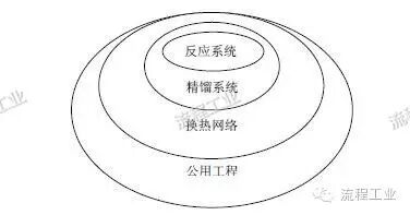

“洋葱头”模型(由史密斯、林霍夫提供的模型)
化工工艺设计如何做?一篇文章为你梳理思路!的图1
从图中可以看出设计的核心是反应系统的设计和开发。“洋葱头”模型强调过程开发和设计的有序和分层性质。

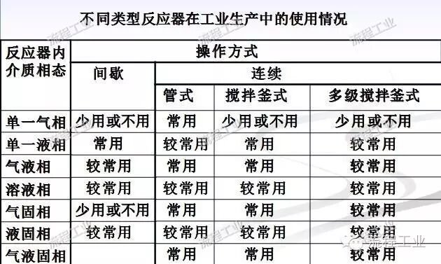

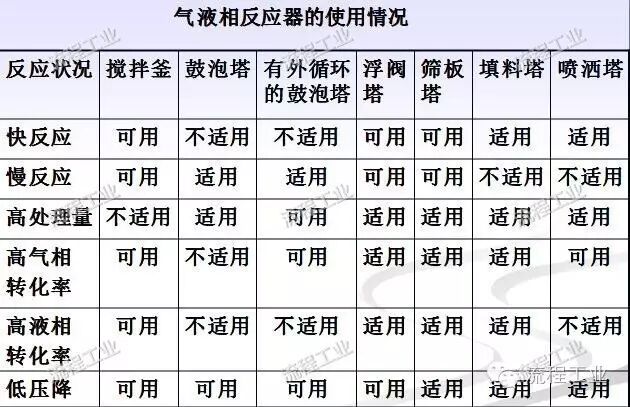

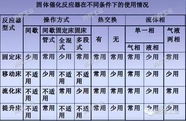

▲反应器
反应器的选择要根据物料性质、稳定性、反应复杂性、产品规模、反应时间、温度、压力等因素综合考虑。

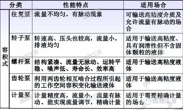

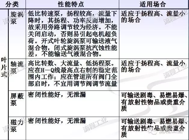

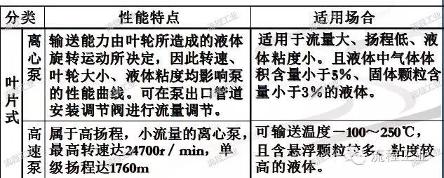

▲ 化工用泵
根据物料性质、物料的腐蚀性、易燃易爆、有毒、高温、高压、低温、粘度大小、挥发性、固体颗粒等因素综合考虑,此外还要考虑泵的安全性、可靠性和密封等要求。

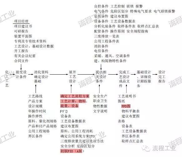

工艺设计工作程序
化工工艺设计如何做?一篇文章为你梳理思路!的图8

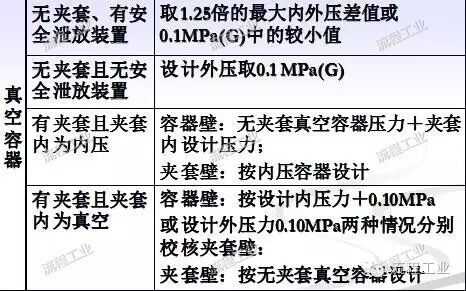

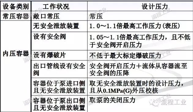

设备设计压力和温度的确定

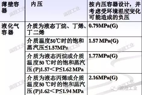

设备设计压力的确定
▲适用范围
1)压力容器的设计压力
  • 0.1 MPa(G) ≤设计压力≤35 MPa(G)
  • 真空度高于2kPa(200mmH2O)
2)常压容器的设计压力
  • 设计压力低于0.1MPa(G)
  • 真空度低于2kPa(200mmH2O)
设备设计压力一览表,见下图。
化工工艺设计如何做?一篇文章为你梳理思路!的图9
化工工艺设计如何做?一篇文章为你梳理思路!的图10
化工工艺设计如何做?一篇文章为你梳理思路!的图11
▲设备设计压力确定的原则
1) 设备的设计压力是设备和管道强度设计的主要依据,因此在确定设备设计压力时,应在满足设备长周期安全生产的基础上,做到既经济又合理。
2) 设备设计压力的确定不仅根据其正常工作情况下,容器顶部可能达到的最大压力,还应考虑该设备所处的系统附加条件(如系统压力变化、安全阀在系统中相对位置对设计压力的影响等情况)来确定该设备的设计压力。
3) 对承受多种不同工况的设备,如某些反应器要适应吹扫、试压、升温还原、化学反应、催化剂再生等多种化工过程的多种工作条件的变化,则该类设备设计压力应向设备专业说明各阶段工作压力及工作温度相应变化的情况。
4) 低压下蒸汽表面冷凝器按全真空条件设计。
5) 对下述特殊情况的设备,应根据具体情况,按特殊要求确定其设计压力。

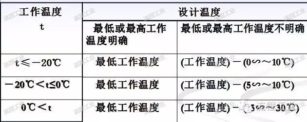

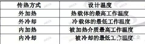

设备设计温度的确定
工艺专业经传热计算或参考同类装置相同设备的操作条件,确定该设备的工作温度,同时还要考虑容器内部介质在工作过程中可能出现的最高温度。
(1)容器内介质用蒸汽直接加热(如加热盘管)或被内置加热元件(如电热元件)间接加热时,设计温度取受热介质的最高工作温度。
(2)容器内介质间接加热或冷却时,设计温度根据下表选取。
化工工艺设计如何做?一篇文章为你梳理思路!的图12

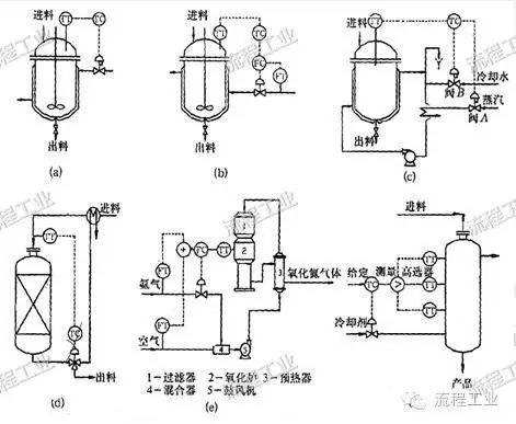

反应器
 反应控制的要求:
1)使反应达到规定的转化率或产品达到规定的浓度。
2)使处理量比较平稳。例如,在有物料循环的反应系统内,为保持物料平衡,应配置必要的辅助调节系统,如惰性物料的自动放空或排除等。
3)为防止工艺参数进入危险区或不正常工况,应配置一些报警、联锁或自动选择性调节系统,当工艺参数超出正常范围时发出信号,当接近危险区域时,把某些阀门打开、切断或者保持在限定位置。

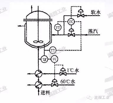

 反应控制方案:
  • 以反应转化率为控制变量,见下图。
化工工艺设计如何做?一篇文章为你梳理思路!的图14
  • 以反应工艺状态变量为控制对象,见下图。
化工工艺设计如何做?一篇文章为你梳理思路!的图15

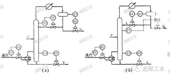

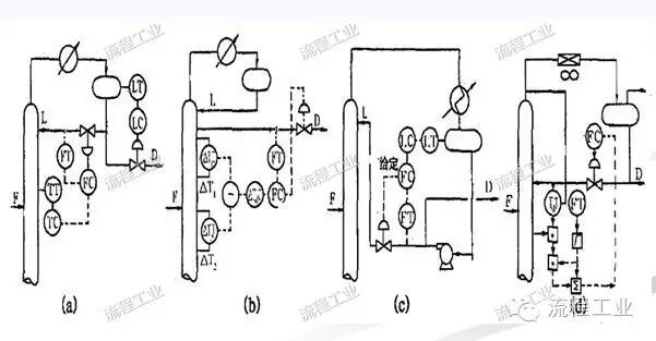

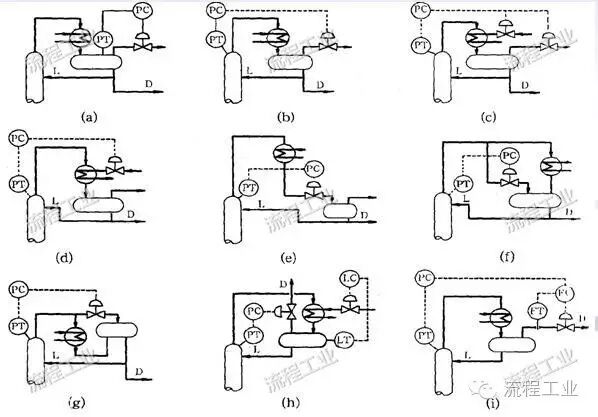

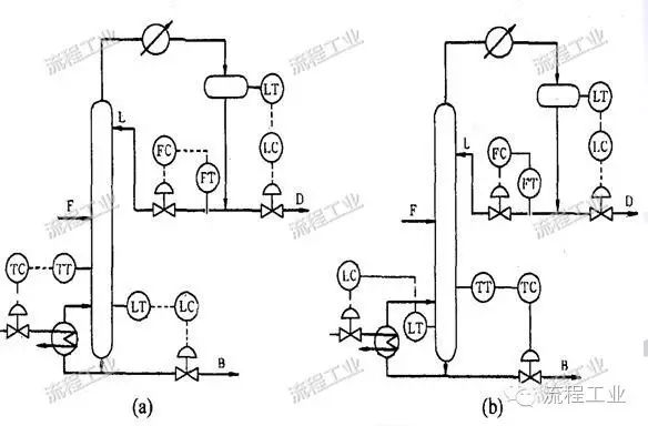

▲精馏
精馏是常见的液液分离方法,精馏控制主要目的是达到规定的分离要求。主要变量有进料量、组成、温度、操作压力、冷却和加热介质、压力及温度的变换。精馏控制可分为:
  • 按精馏段指标的控制方案 见下图。化工工艺设计如何做?一篇文章为你梳理思路!的图16
  • 按提馏段指标的控制方案,见下图。
    化工工艺设计如何做?一篇文章为你梳理思路!的图17

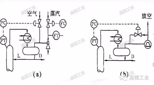

  • 塔顶压力控制方案,见下图。
    化工工艺设计如何做?一篇文章为你梳理思路!的图18
  • 真空度控制方案,见下图。
    化工工艺设计如何做?一篇文章为你梳理思路!的图19
  • 其它控制方案 ,见下图。
    化工工艺设计如何做?一篇文章为你梳理思路!的图20

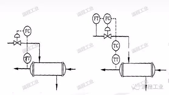

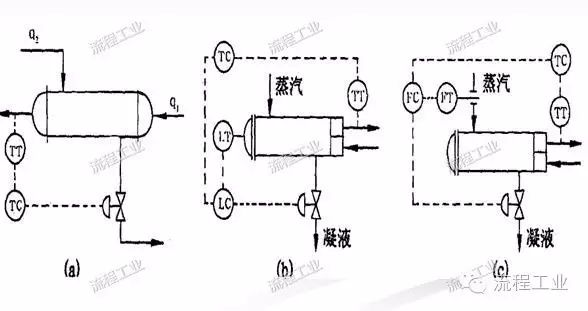

  ▲传热设备
  • 控制载体的流量,见下图。
    化工工艺设计如何做?一篇文章为你梳理思路!的图21
  • 控制传热面积,见下图。
化工工艺设计如何做?一篇文章为你梳理思路!的图22

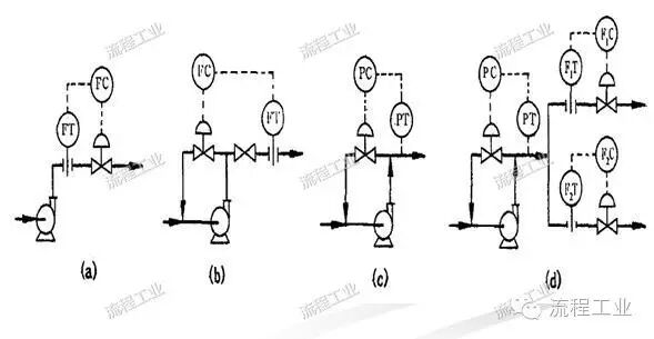

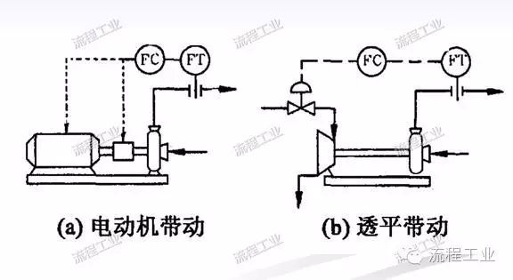

  ▲流体输送设备
  • 离心泵控制方案,见下图。
化工工艺设计如何做?一篇文章为你梳理思路!的图25
  • 改变转速的控制方案,见下图。
化工工艺设计如何做?一篇文章为你梳理思路!的图26

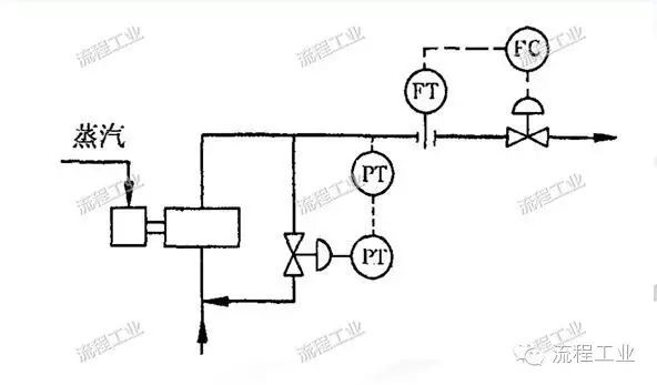

  • 往复泵(位移式旋转泵)的控制方案,见下图。
化工工艺设计如何做?一篇文章为你梳理思路!的图27
