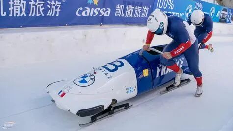

雪橇可以说是冬奥会的高科技项目,因为成绩并不仅仅取决于运动员,尤其是有舵雪橇。雪橇通常采用玻璃纤维等复合材料制成,时速高达130公里,可谓是雪地上的高速赛车。因此,全球很多国家的雪橇队使用的雪橇均来自于汽车制造商,例如:德国雪橇队的雪橇是宝马设计制造的,而意大利国家队的雪橇来自于法拉利。

Bontaz:最初的目标是为Bontaz制造雪橇壳体,这是一个纯粹的机械问题——Bontaz在这方面拥有丰富的专业知识。购买玻璃纤维体,扫描所有零件,并使用设计软件在3D中重现它们。法国官方团队还就不同部件的改进提出了建议或想法,以便将其集成到一个“原型”中,并在计算机上完成 雪橇的组装、检查 ,以确保所有部件都可以装配在一起,而不会发生碰撞。组装完成后,为了改善雪橇的性能,对雪橇的 每个部分进行了测试 ,例如小车专用的 刹车片 、使其更符合人体工程学,以及能使运动员获得更好转向感觉的 张紧器

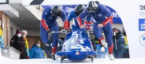

Bontaz:HBK与法国滑雪联合会(FFS)在很早就开始合作对 推送把手 进行优化了,以便找到在比赛开始时就领先对手的最佳技术,因为对于雪橇来说,推送大约占据 最终性能的1/3 (除驾驶和长橇外),必须解决的复杂性是——如何同时协调4名推送员。因为有三种不同类型的手柄,每一种都有其特殊性:例如跟随杠杆臂的弯曲的 先导手柄 ,在轴上扭转与雪橇体相连的 侧手柄 ,以及观察材料压缩情况的两个 后手柄 。应变计是所有这些测量的理想工具。应变计安装很容易,因为所有手柄系统都采用可拆卸设计,在Astrym的支持下,使用测功机在Bontaz场地进行校准。通过 Catman软件 ,可以图形化地表示每个手柄所经历的过程,并将其与视频关联起来,以改进运动员的技术。

Bontaz:除了雪橇外,Bontaz还提供了 “车轮”套件 ,供运动员夏季训练时使用;该设备尽可能与实际比赛中使用的设备相匹配。例如,手柄与雪橇上的手柄相同,以及与跑道的高度相同,因此它们可以轻松地在不同季节之间转换。此前,他们使用的是一辆无法驾驶的加重车,车把手呈简单的管子形状。而现在所有四名运动员都可以登入,对每一个推步进行改进。在训练过程中,通过中央采集系统进行记录了,并在修改推压技术(水平或有角度、双手紧握或摊开)的同时进行了拍摄。晚上,工作人员对整个过程进行了分析,看看哪些有效,哪些无效,以避免在比赛中减慢雪橇的速度。

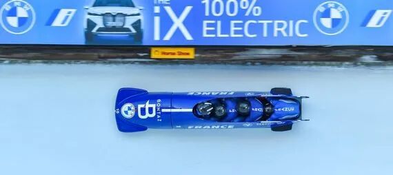

Bontaz:由于配备了新设备,雪橇运动员不得不重新考虑他们的训练方法,通过信息收集和分析,这使我们能够确定运动员 在哪个位置 表现更好 。从计时结果来看,单靠推力成绩提高了 0.01秒到0.1秒 ;这也会对比赛中的最大速度产生影响,额外节省0.1秒的时间。
