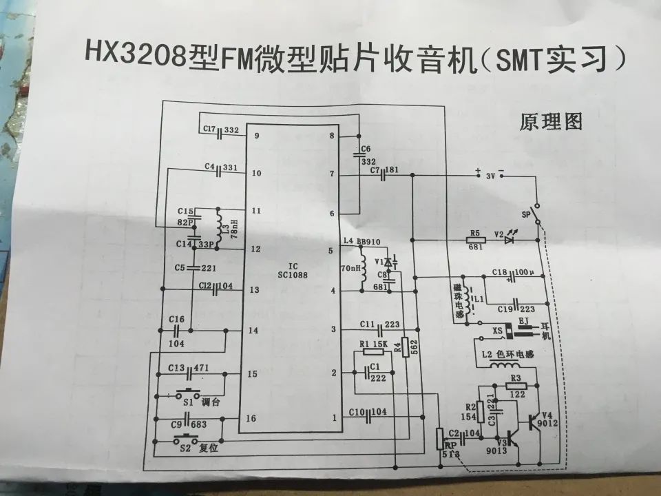

今天,我们就来做一台简易的FM微型贴片收音机话不多说,先来看一下电路图吧!
自己动手做一个简易的FM收音机,寻找童年的回忆~的图1

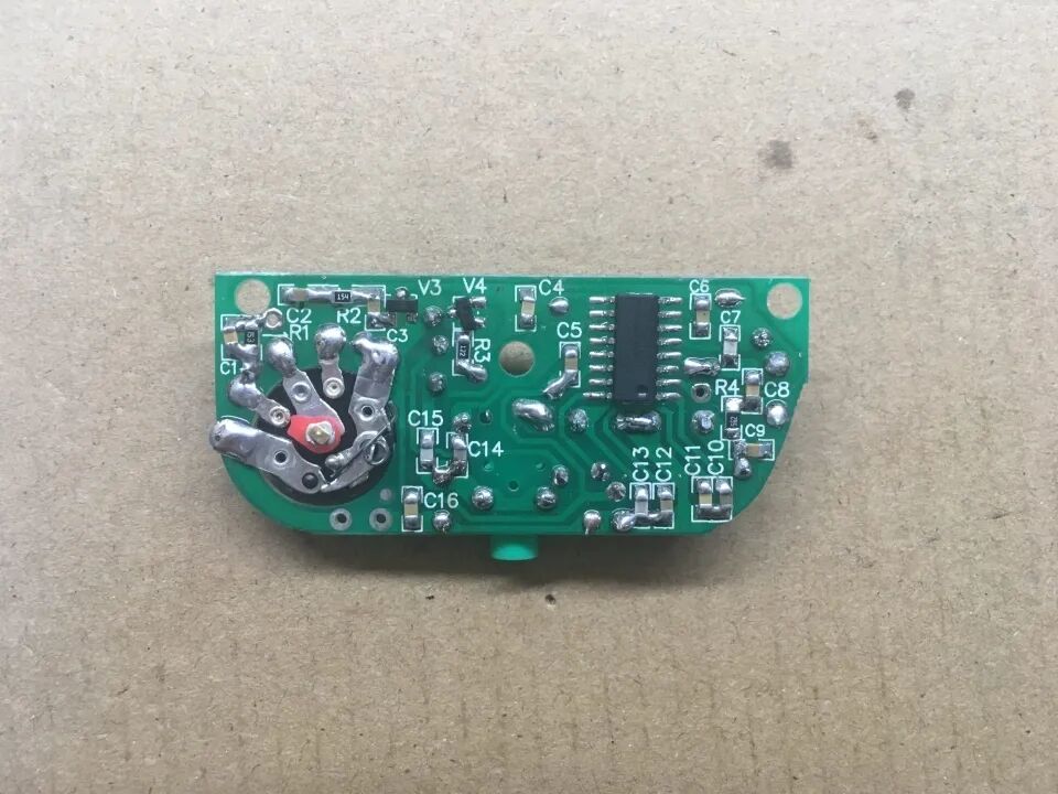

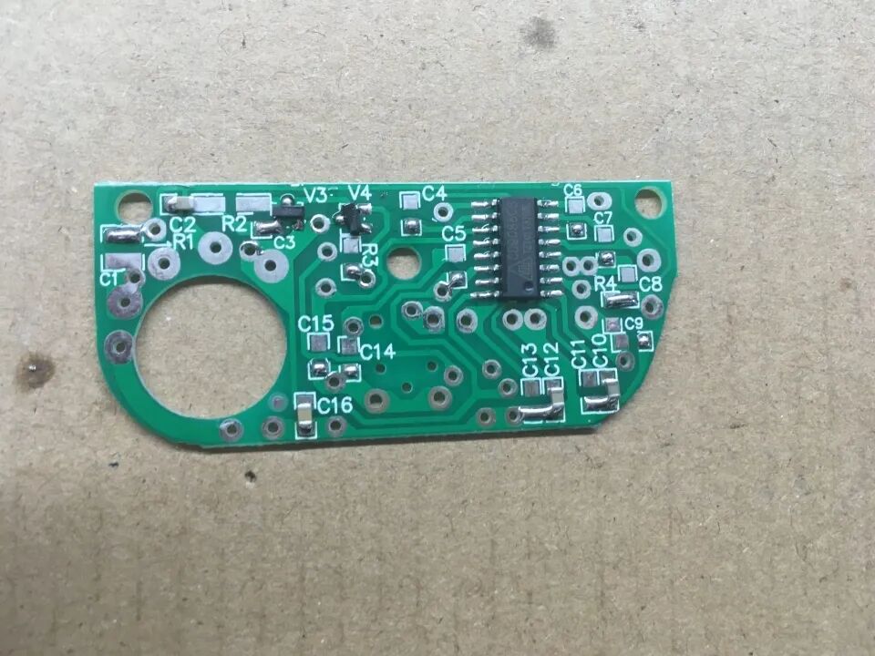

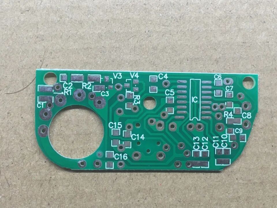

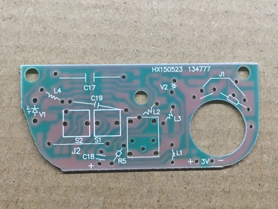

如下图所示,电路板非常的小,这在焊接上要费一点功夫了。
自己动手做一个简易的FM收音机,寻找童年的回忆~的图2
自己动手做一个简易的FM收音机,寻找童年的回忆~的图3

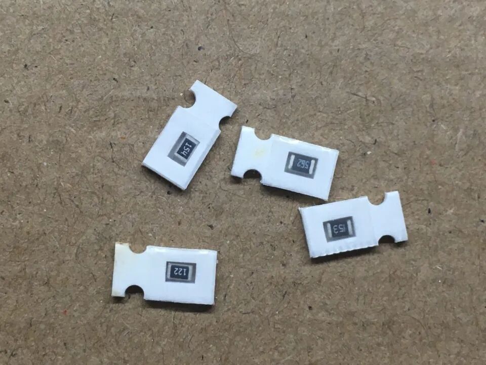

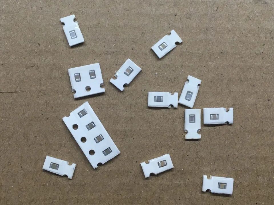

下面这是贴片电容,0805的。这种大小已经到我的焊接极限了,要是再小一点,就需要用显微镜来进行辅助焊接了。如果再小的话, 焊盘会比元件更小,那时候连焊盘都看不到在哪……
自己动手做一个简易的FM收音机,寻找童年的回忆~的图4
自己动手做一个简易的FM收音机,寻找童年的回忆~的图5

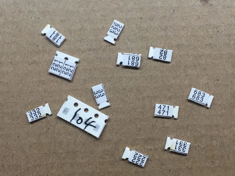

贴片电阻选用的是0805的:
自己动手做一个简易的FM收音机,寻找童年的回忆~的图6

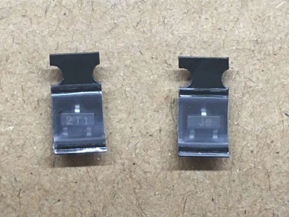

贴片三极管选用的是9012,PNP型,以及9014,NPN型。
自己动手做一个简易的FM收音机,寻找童年的回忆~的图7

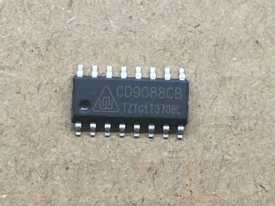

下面这是芯片,CD9088CB( FM收音芯片)。
自己动手做一个简易的FM收音机,寻找童年的回忆~的图8

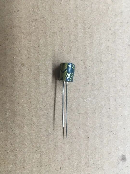

如下图所示,这是35V 100UF电解电容。
自己动手做一个简易的FM收音机,寻找童年的回忆~的图9

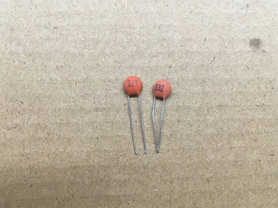

下面这张图是陶瓷电容223和332。
自己动手做一个简易的FM收音机,寻找童年的回忆~的图10

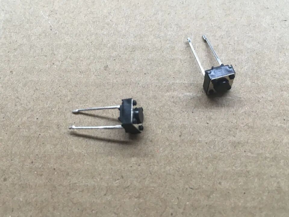

另外,我们还需要准备2个轻触开关。
自己动手做一个简易的FM收音机,寻找童年的回忆~的图11

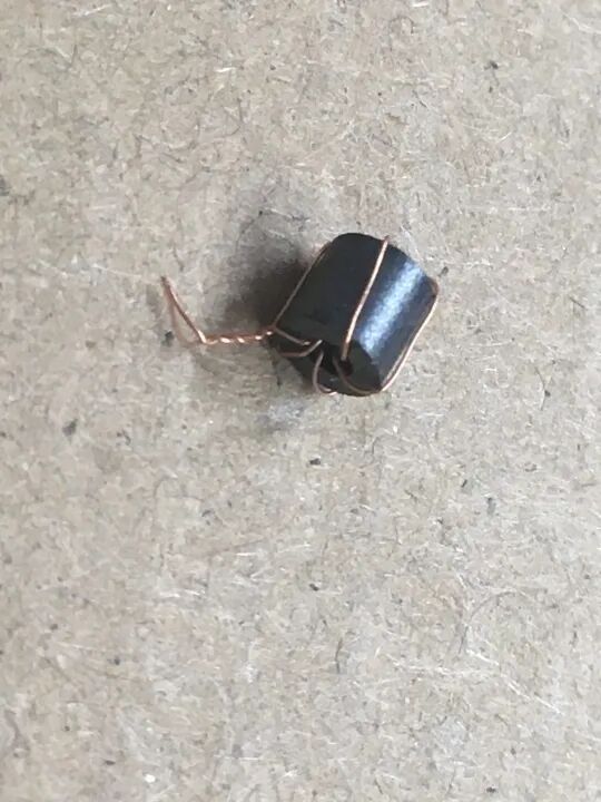

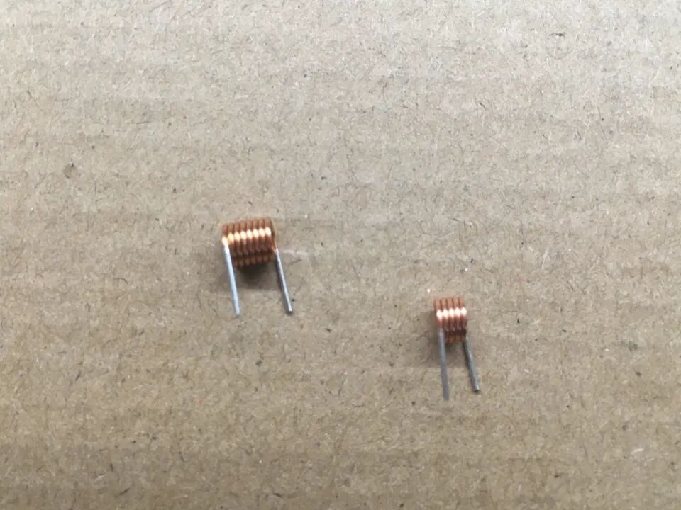

还要准备2个空心电感,一个8圈,一个5圈。
其中,8圈的电感量为78nh,5圈的电感量为70nh。
自己动手做一个简易的FM收音机,寻找童年的回忆~的图12

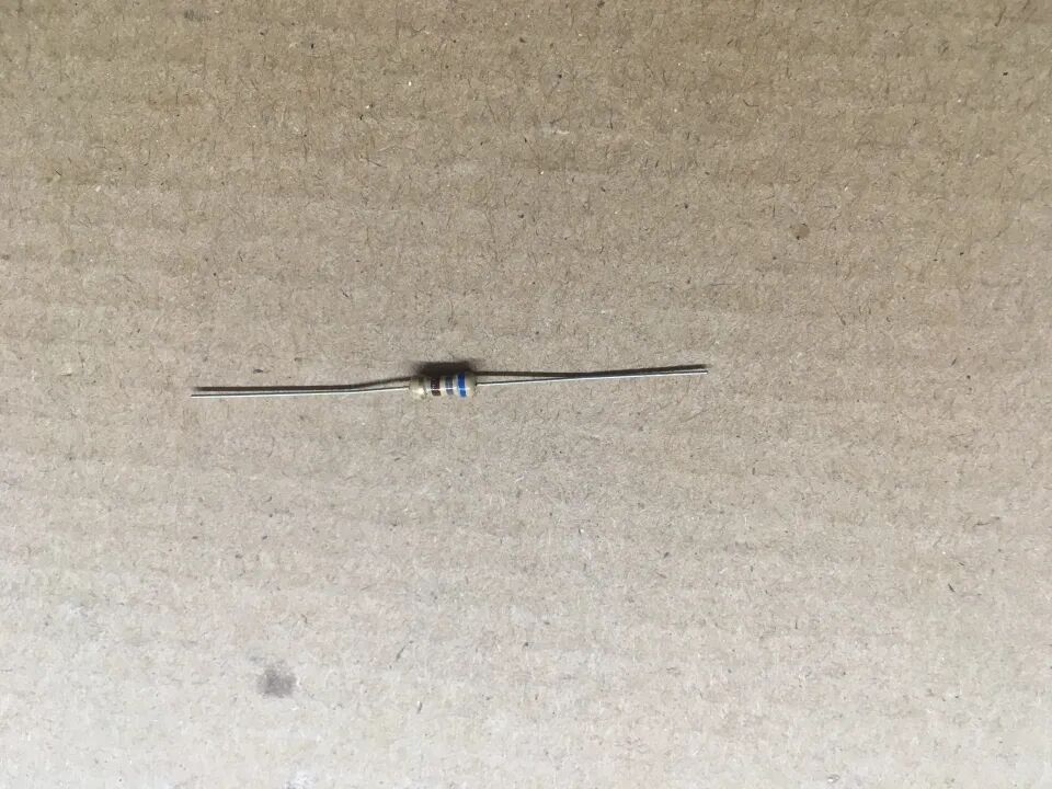

插件电阻选用的是680欧姆:
自己动手做一个简易的FM收音机,寻找童年的回忆~的图15

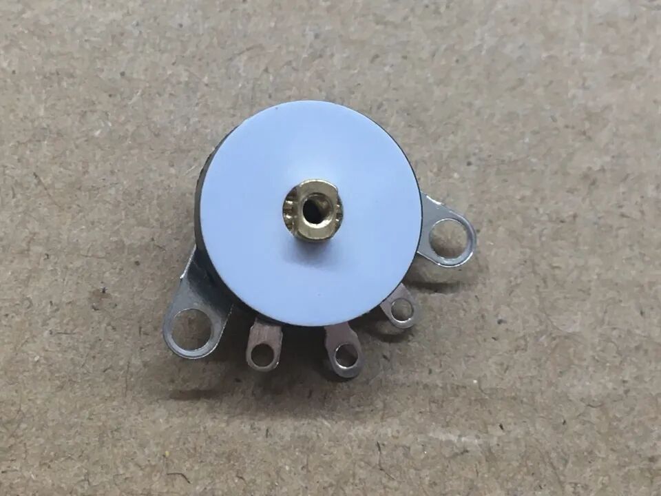

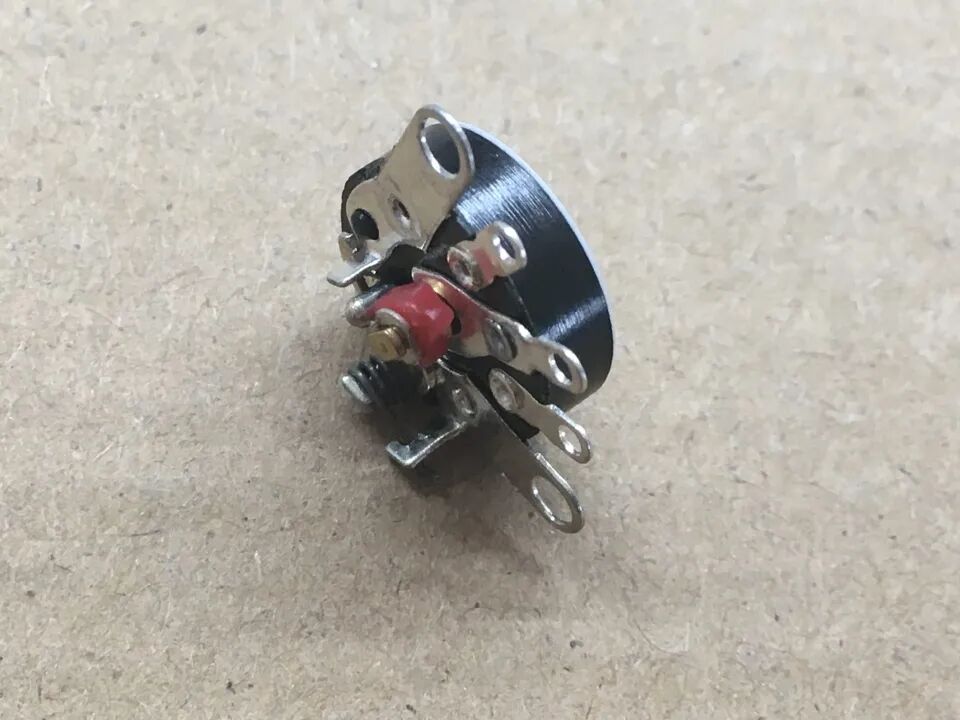

电位器选用的是51k:
自己动手做一个简易的FM收音机,寻找童年的回忆~的图16
自己动手做一个简易的FM收音机,寻找童年的回忆~的图17

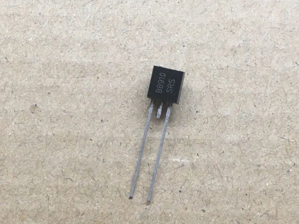

然后是BB910二极管:
自己动手做一个简易的FM收音机,寻找童年的回忆~的图18

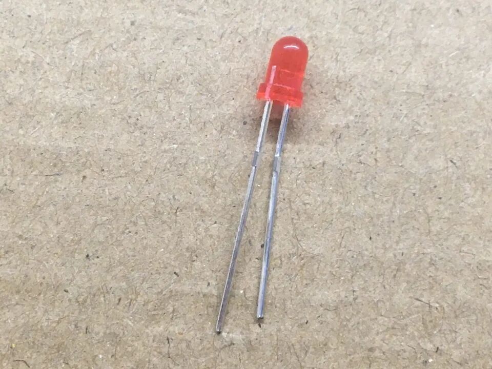

以及红色发光二极管:
自己动手做一个简易的FM收音机,寻找童年的回忆~的图19

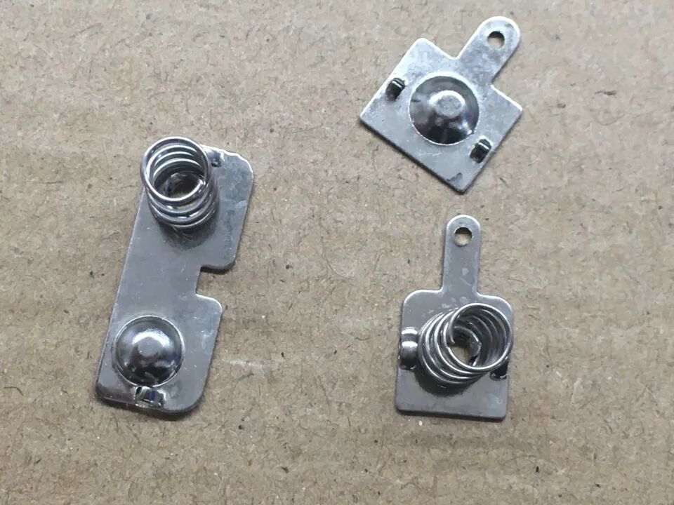

还有一些电池连接片:
自己动手做一个简易的FM收音机,寻找童年的回忆~的图20

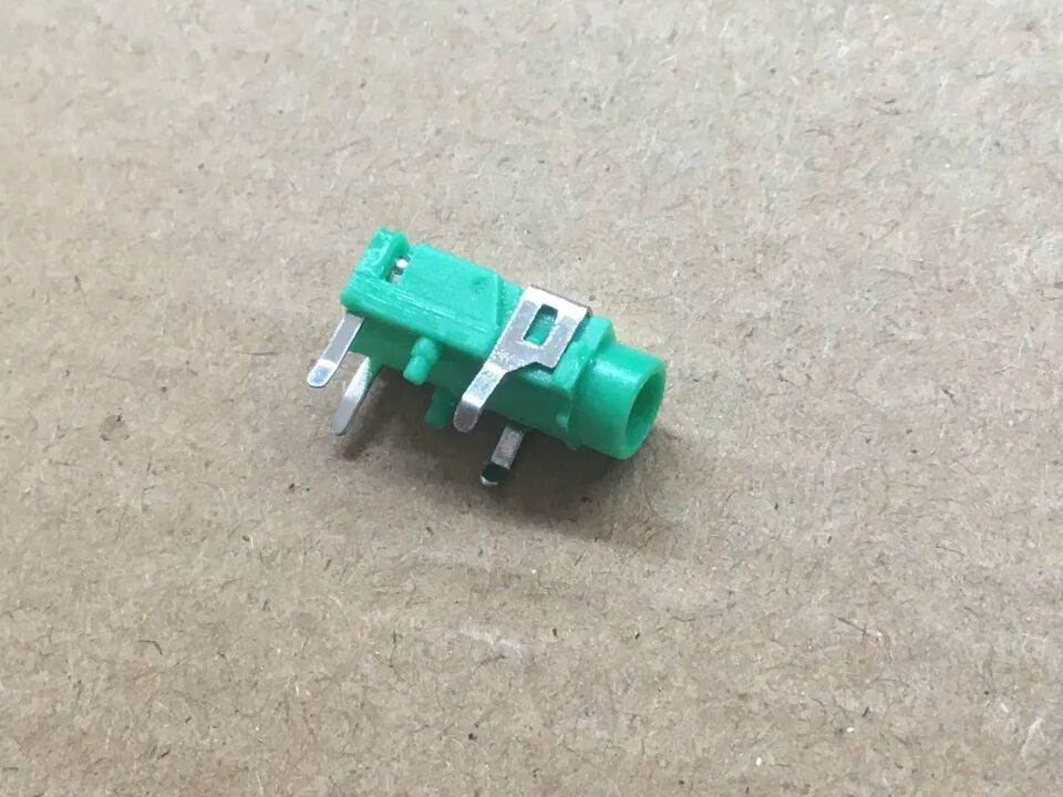

3.5mm耳机插座:
自己动手做一个简易的FM收音机,寻找童年的回忆~的图21

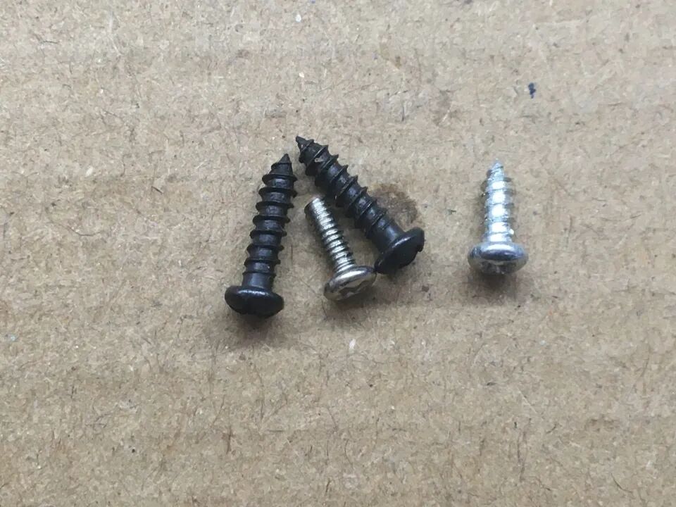

螺丝若干:
自己动手做一个简易的FM收音机,寻找童年的回忆~的图22

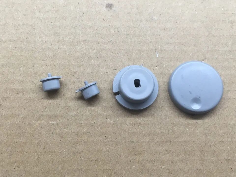

旋钮和按钮:
自己动手做一个简易的FM收音机,寻找童年的回忆~的图23

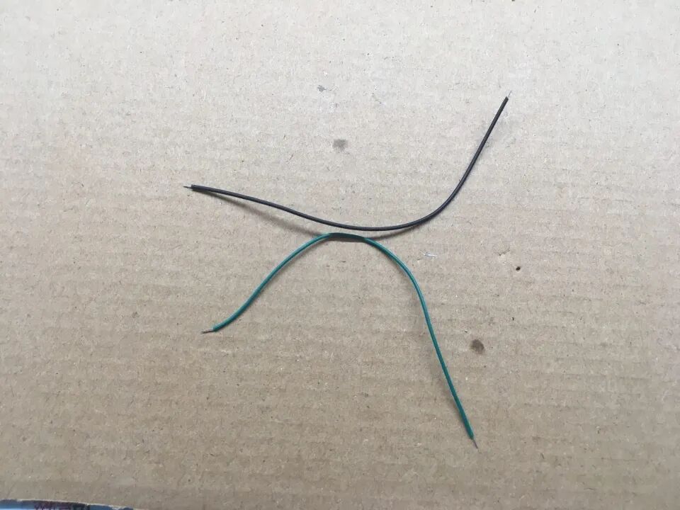

电池导线:
自己动手做一个简易的FM收音机,寻找童年的回忆~的图24

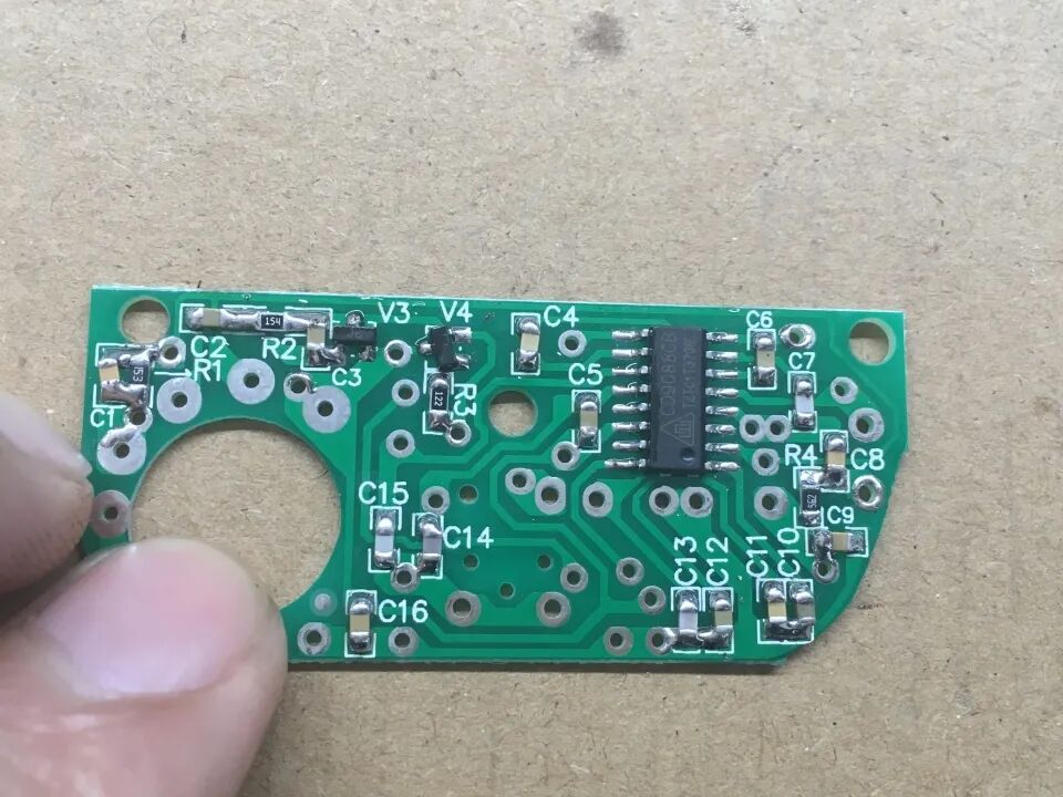

准备好以上材料后,接下来就是焊接了。
先焊贴片的元件:
自己动手做一个简易的FM收音机,寻找童年的回忆~的图25
自己动手做一个简易的FM收音机,寻找童年的回忆~的图26

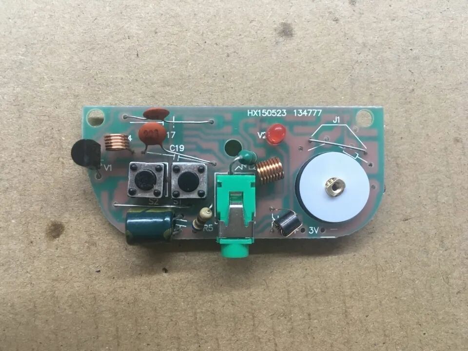

然后焊接插件元件:
自己动手做一个简易的FM收音机,寻找童年的回忆~的图27

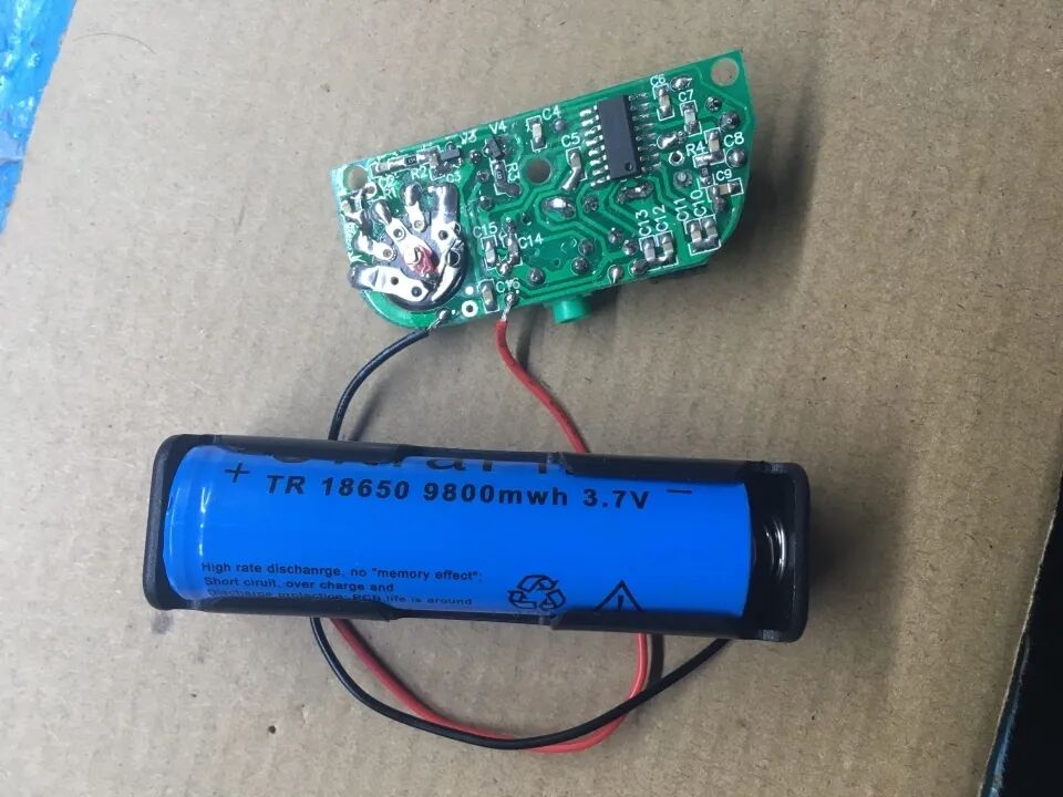

焊接完之后,我们再检查一下电路和焊接的元件,看看有没有错误的。
自己动手做一个简易的FM收音机,寻找童年的回忆~的图28

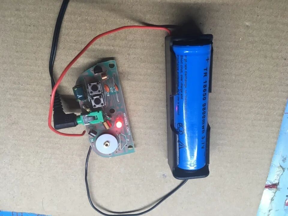

确认无误后,就可以上电进行测试了。
自己动手做一个简易的FM收音机,寻找童年的回忆~的图29
自己动手做一个简易的FM收音机,寻找童年的回忆~的图30
最后,插上耳机试试。
收音机工作正常,可以正常收台…… 至此,我们的FM收音机就完成了。 怎么样,非常简单吧!
