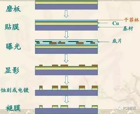

二、内层干膜(INNER DRY FILM)
内层干膜是将内层线路图形转移到PCB板上的过程。在PCB制作中我们会提到图形转移这个概念,因为导电图形的制作是PCB制作的根本。所以图形转移过程对PCB制作来说,有非常重要的意义。
内层干膜包括内层贴膜、曝光显影、内层蚀刻等多道工序。内层贴膜就是在铜板表面贴上一层特殊的感光膜,就是我们所说的干膜。这种膜遇光会固化,在板子上形成一道保护膜。曝光显影是将贴好膜的板进行曝光,透光的部分被固化,没透光的部分还是干膜。然后经过显影,褪掉没固化的干膜,将贴有固化保护膜的板进行蚀刻。再经过退膜处理,这时内层的线路图形就被转移到板子上了。其整个工艺流程如下图:

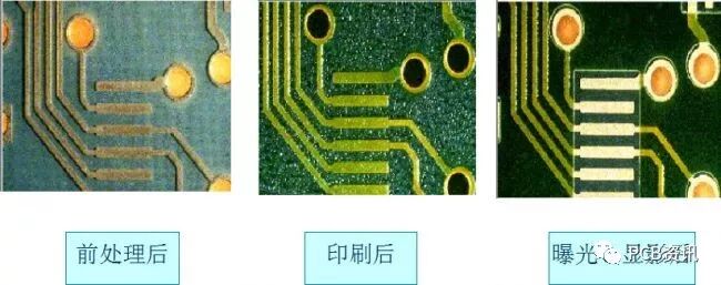

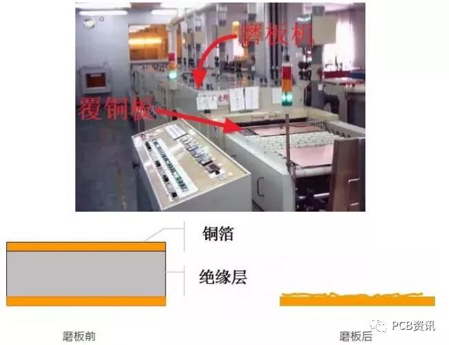

1、前处理:磨板
磨板的主要作用:基本前处理主要是解决表面清洁度和表面粗糙度的问题。去除氧化,增加铜面粗糙度,便于菲林附着在铜面上。
关于PCB工艺流程,这篇终于讲透了!的图2

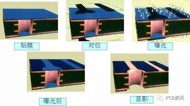

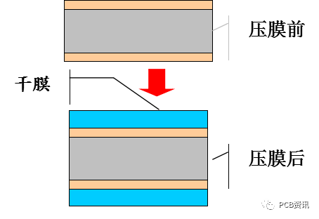

2、贴膜
将经过处理的基板通过热压或涂覆的方式贴上干膜或湿膜 ,便于后续曝光生产。
关于PCB工艺流程,这篇终于讲透了!的图3

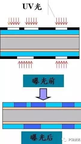

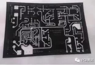

3、曝光
将底片与压好干膜的基板对位,在曝光机上利用紫外光的照射,将底片图形转移到感光干膜上。
关于PCB工艺流程,这篇终于讲透了!的图4
底片实物图
关于PCB工艺流程,这篇终于讲透了!的图5

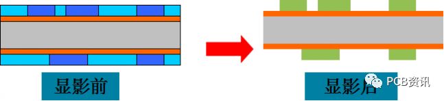

4、显影
利用显影液(碳酸钠)的弱碱性将未经曝光的干膜/湿膜溶解冲洗掉,已曝光的部分保留。

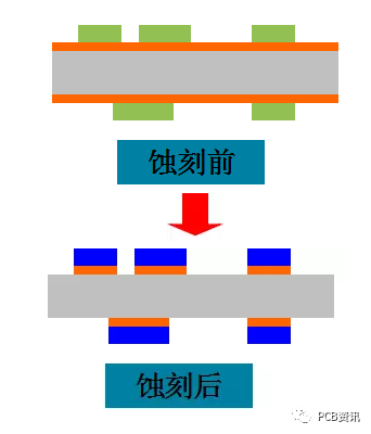

5、蚀刻
未经曝光的干膜/湿膜被显影液去除后会露出铜面,用酸性氯化铜将这部分露出的铜面溶解腐蚀掉,得到所需的线路。
关于PCB工艺流程,这篇终于讲透了!的图7

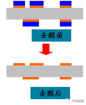

6、退膜
将保护铜面的已曝光的干膜用氢氧化钠溶液剥掉,露出线路图形。
关于PCB工艺流程,这篇终于讲透了!的图8

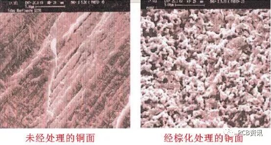

三、棕化
目的:是使内层铜面形成微观的粗糙和有机金属层,增强层间的粘接力。
流程原理:通过化学处理产生一种均匀,有良好粘合特性的有机金属层结构,使内层粘合前铜层表面受控粗化,用于增强内层铜层与半固化片之间压板后粘合强度。
关于PCB工艺流程,这篇终于讲透了!的图9

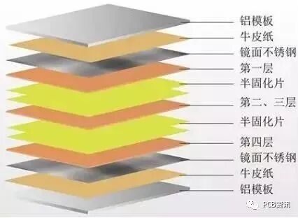

四、层压
层压是借助于pp片的粘合性把各层线路粘结成整体的过程。这种粘结是通过界面上大分子之间的相互扩散,渗透,进而产生相互交织而实现,将离散的多层板与pp片一起压制成所需要的层数和厚度的多层板。实际操作时将铜箔,粘结片(半固化片),内层板,不锈钢,隔离板,牛皮纸,外层钢板等材料按工艺要求叠合。
关于PCB工艺流程,这篇终于讲透了!的图10
对于设计人员来说,层压首先需要考虑的是对称性。因为板子在层压的过程中会受到压力和温度的影响,在层压完成后板子内还有应力存在。因此如果层压的板子两面不均匀,那两面的应力就不一样,造成板子向一面弯曲,大大影响PCB性能。
另外,就算在同一平面,如果布铜分布不均匀时,会造成各点的树脂流动速度不一样,这样布铜少的地方厚度就会稍薄一些,而布铜多的地方厚度就会稍厚一些。
为了避免这些问题,在设计时对布铜的均匀性、叠层的对称性、盲埋孔的设计布置等等各方面的因素都必须进行详细的考虑。

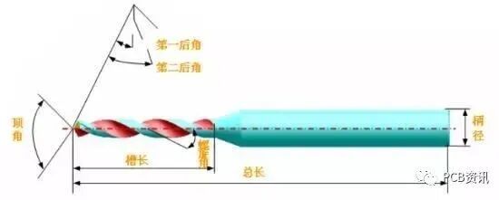

传说中的钻刀
关于PCB工艺流程,这篇终于讲透了!的图12

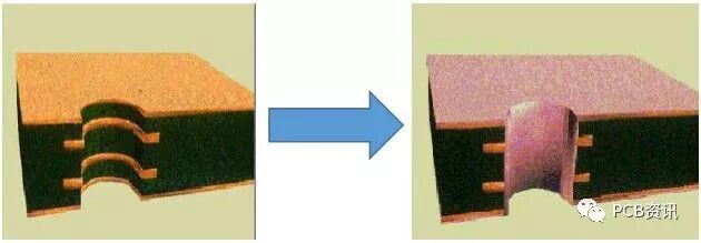

六、沉铜板镀
1、沉铜
也叫化学铜,钻孔后的PCB板在沉铜缸内发生氧化还原反应,形成铜层从而对孔进行孔金属化,使原来绝缘的基材表面沉积上铜,达到层间电性相通。
关于PCB工艺流程,这篇终于讲透了!的图13

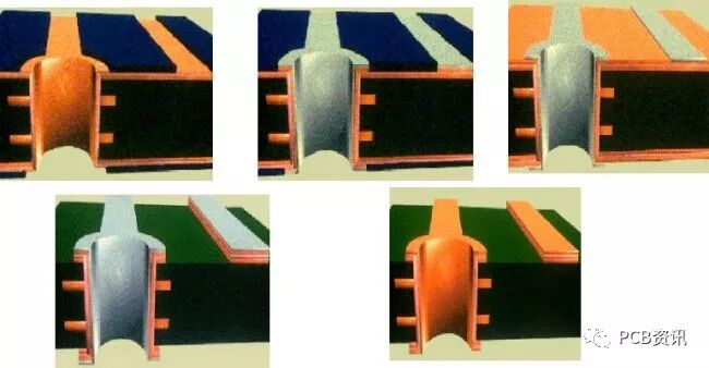

八、外层图形电镀 、SES
将孔和线路铜层加镀到一定的厚度(20-25um),以满足最终PCB板成品铜厚的要求。并将板面没有用的铜蚀刻掉,露出有用的线路图形。

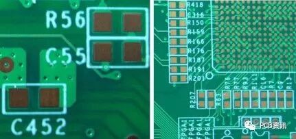

九、阻焊
阻焊,也叫防焊、绿油,是印制板制作中最为关键的工序之一,主要是通过丝网印刷或涂覆阻焊油墨,在板面涂上一层阻焊,通过曝光显影,露出要焊接的盘与孔,其它地方盖上阻焊层,防止焊接时短路。

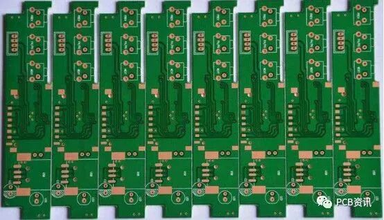

十二、成型
将PCB以CNC成型机切割成所需的外形尺寸。
