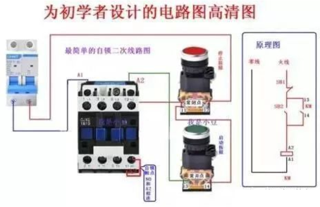

交流接触器原理是得电吸合,主触点闭合导通,电机运行,本文介绍交流接触器自锁电路,什么是接触器自锁?首先我们来看下图片。
交流接触器自锁原理,一看就懂!的图1
停止按钮
停止按钮接线要接常闭触点,什么叫常闭?你们可以这样理解,停止按钮如果我们不按它,停止按钮一直是通的,按下停止按钮断开,松开停止按钮还是通的,这样很好理解吧!
启动按钮
启动按钮我们接线要接常开触点,常开你也可以跟停止按钮一样理解,启动按钮我们不按一直是断开的,按动启动按钮,线路通,松开以后线路断开,启动按钮和停止按钮也就是一瞬间的断开和连通,这样理解!
熔断器
你可以把它当作一个保险丝,很好理解吧!

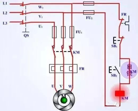

原理介绍:
图中我们可以看到断路器,接触器,两个按钮,一个停止按钮,一个启动按钮,既然是接触器自锁电路,我们用到启动按钮,既然能启动肯定要停止,所以我们用到停止按钮常闭。

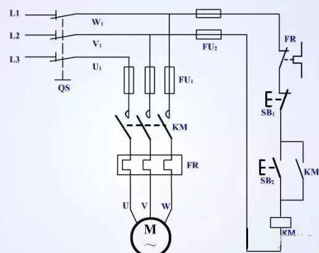

接线步骤:
断路器2p的,蓝色零线进接触的线圈A1,火线进红色按钮=停止按钮常闭,作用停止电路,经过停止按钮是常闭出来两根线,一根进接触器的辅助触点常开NO(这里说明接触器L1--L2---L3接触器主触点)。经过辅助触点常开NO进到线圈A2,另一根进启动按钮的常开,作用启动。启动按钮常开出线进接触器的线圈A2。

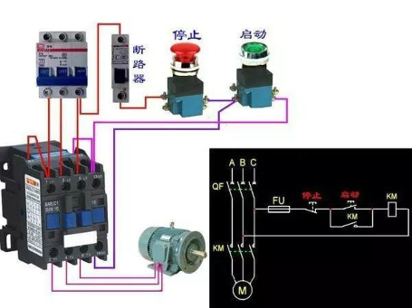

运行演示:
按下启动按钮SB2,接触器线圈得电,同时接触器主触点闭合,辅助触点闭合。主线路电源经过熔断器到接触器触点,到热继电器,到电路,接触器辅助触点闭合,这时接触器由于辅助触点闭合控制电路一直得电。

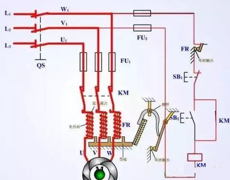

原理解析:
控制电路,由于控制电路串热继电器常闭触点,所以电源经过热继电器常闭接触器KM辅助触点,当我们按下启动按钮的时候,接触器辅助触点闭合电源经过接触器辅助触点到接触器线圈。所以接触器一直得电运行,电机保持运行状态。

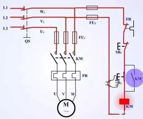

停止按下停止按钮SB1,控制电路由于停止按钮常闭断开,所以整个控制电路失电,接触器线圈失电,主触点回到初始状态,辅助触点回到初始状态,这就是接触器自锁电路。如需要再次启动,按下启动按钮即可,工作流程如上面一样。

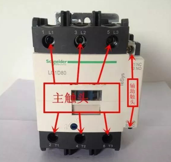

380伏交流接触器有三个主触头也就是电源进线和负载端出线,进线分别是三相火线L1 L2和L3,负载端出线分别是T 1 T 2和T 3,接触器主触头进线和出线上下一一对应,分别是L 1对应T 1,L 2对应T 2 L 3对应T 3,主触头在接触器不吸合的状态下是常开状态。
接下来我们来了解一下什么是常开~
常开的意思就是说触点是断开的,不联通的,常闭的意思就是说触点是联通的,常开和常闭一定要充分理解才可以。
接触器还有一个常开辅助触头,也就是右方的第四个接触器触点,上下也是一一对应,接触器不吸合一直是常开状态,辅助触头的作用就是辅助按钮控制接触器的,而主触头的作用是控制负载端的,所以分为主触头和辅助触头。
