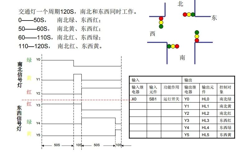

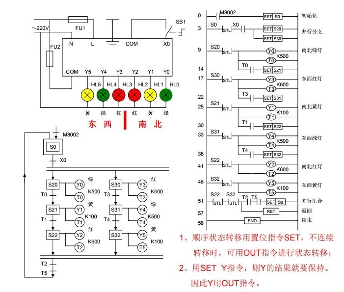

交通信号灯PLC编程实例
工控PLC学习
2022年3月4日 16:55
浏览:3820
评论:1
动作顺序
电路图及SFC图
