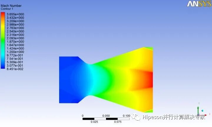

       我们看一个外折角导致的扰动,产生膨胀波使得气流加速,是不是就相当于拉瓦尔喷管中的后半段,所以说拉瓦尔喷管中也有膨胀波了?应该是这样的,拉瓦尔喷管中是有膨胀玻的,而且当偏离设计点的时候,比如提前达到临界马赫数,那么就会产生激波,激波延伸到扩张段中,导致扩张段中的流速以斜激波为分界面(保留)。【但是目前发现当设置为压强决定时候,不管进口压强多大,喉道处马赫数是一定的,假设它刚好是1,那么如图,它为什么在后半段还会产生类似激波的东西?如果是提前达到1尼,该如何仿真,又是什么样的效果,下次看吧】

拉瓦尔喷管的实现:
       两个指标,
是收缩扩张管道,是大的压强比。为啥要压强比,因为最终出口是要和外界大气压一致的,这样在出口直接喷出,如果出口压强比外界大气压大,那么压强降低需要膨胀波,速度继续增大;如果压强小于外界大气压,也就是达不到我们所说的足够大的压强比,那么结尾是不是就是需要压强的增大了,就得来一道激波使得压强增大,同时的话,速度就会减小,那就违背了初衷。
