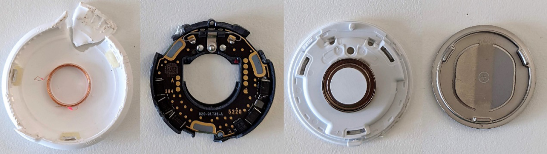

拆解
由于电路板较薄且被焊接在塑料托盘上,所以拆下电路板可能会造成损坏。
修订
经过多次拆解之后,发现顶部铜层当中的电路板标记会发生变化。如果能够确定早期生产运行并未启用所有安全功能来锁定单元的话,这一点将会非常有用。
右下角的数字看起来像一个制造数据代码(例如,“2920 17”可能是2020年的第29周,第17批)。从可用的样本中获得的信息是:
美国的设备在2920、3020、3120范围内;
欧洲是5220,晚几个月;
亚洲是1021,晚几个月,距离发行只有几周时间;
左边的3个大焊盘左侧还有一个字母,可能与下面的U1芯片有关。欧洲的设备上是A和3位数字,而世界其他地区的设备上是C。
丝印层上有个常量值820-01736-A,看起来像是苹果电路板内部零件编号和修订(A)。

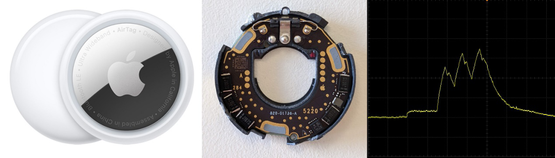

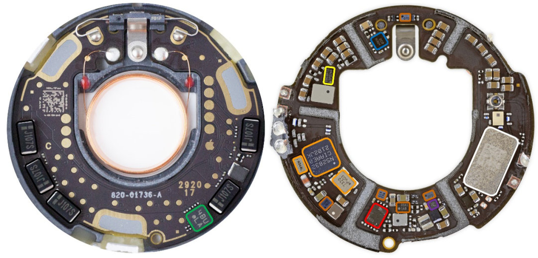

电路板概述
资深工程师逆向分析苹果AirTag的图3
电路板含有Nordic nRF52832 SoC,带BLE和NFC,外加32MHz和32.768kHz晶体;苹果U1 UWB收发器;兆易创新GD25LE32D 32Mbit NOR闪存;博世BMA280加速度计;美信MAX98357AEWL音频放大器;TI TPS62746 DC-DC降压转换器;TI TLV9001IDPWR运算放大器;100uF电解电容器(5x)等。

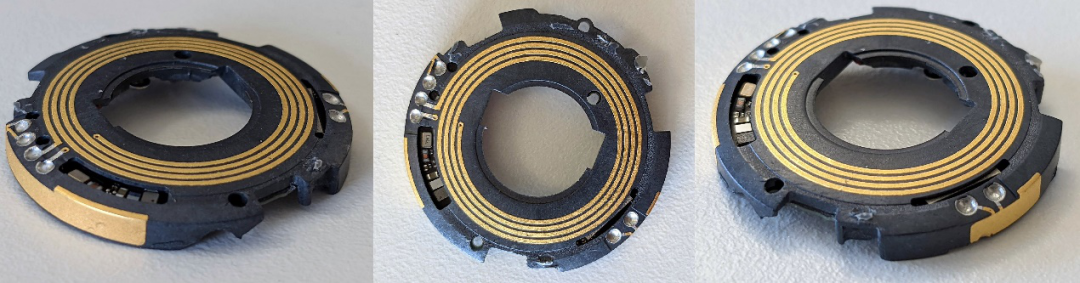

三条天线都使用激光直接成型蚀刻到一块塑料上,然后焊接到边缘周围的电路板上。NFC天线在塑料板的另一侧也有一个短迹线(每端与一个过孔连接),用于将线圈的内端接回到电路板上。

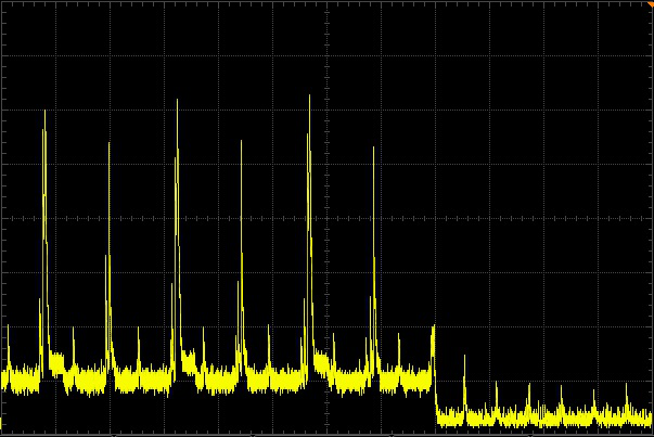

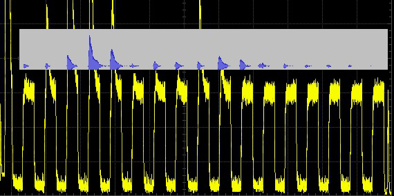

离开所有者的设备3天后,如果检测到移动,扬声器会发出响亮的哔哔声,最多持续20秒。接下来的6小时内都会保持静音,直到再次等待移动。

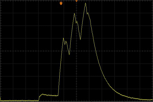

即使没有连接音圈,播放声音也比待机时耗电多3000倍,大约8mA。这可能是因为nRF必须使用音频样本快速更新DAC。在播放丢失状态的AirTag噪音时,电流(黄色)与相应的声波(蓝色)同步绘制:

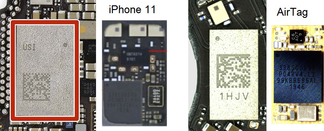

“精确查找”状态使用苹果的U1和单天线进行超宽带通信。目前对苹果设计的这种定制芯片知之甚少。
它可能包含一个处理器,因为闪存芯片包含nRF52832不支持的64位ARM指令。
资深工程师逆向分析苹果AirTag的图6
U1位于标有USI的模块内(此处可以看到AirTag模块标记)。AirTag中的数据包看起来与iPhone 11等其他苹果设备中的数据包不同。
左边是iPhone 11的USI模块内部,右边是AirTag的较小模块内部,它没有前端和天线巴伦(现在位于电路板上)。可以看到U1是两个模块中的黑色方形芯片,带有几行标记。两者的U1芯片照片显示相同的标记TMKA75。

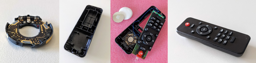

缩小AirTag来跟踪其他设备
是否可以将AirTag做得更小以将其放入其他设备中?
宿主设备的电池可用于供电,设备外壳通过连接音圈充当扬声器的隔膜。在保留所有功能的同时能做到的最小尺寸是:
版本
直径
高度
存储
32mm
8.0mm
拆卸
26mm
3.3mm
遥控
通过将AirTag添加到一个经常乱放的物品上(遥控器),我证明了这个想法是可能的。所有功能保留。
 资深工程师逆向分析苹果AirTag的图7
信 用 卡
Andrew Ngai将拆解的AirTag改造成 信 用 卡 的外形尺寸,以便能够追踪他的钱包。

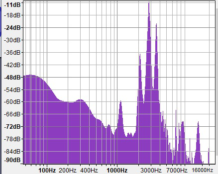

使用自定义声音
AirTag在启动和丢失时发出的声音可以更改吗?
需要调查是否使用了原始音频文件(以及它们的存储位置)或以编程方式实时生成。
启动声音由3kHz左右的几个频率组成。图谱:
 资深工程师逆向分析苹果AirTag的图8

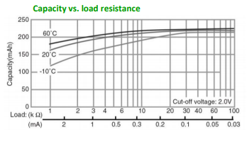

电池寿命
AirTag配备松下的CR2032锂纽扣电池。其标称容量和电压分别为225mAh和3V。
 资深工程师逆向分析苹果AirTag的图9
我在AirTag空闲时测量了电池上的2.3µA负载。数据表显示,在如此小的负载下,预期容量几乎达到整个225mAh。AirTag由至少2V的电源供电,这与电池的2.0V截止电压配合良好。
如果设备从未脱离待机状态,则最长电池寿命至少为11年。
根据数据表,考虑到nRF52832在待机时运行RTC便要单独使用1.9µA(1.8V),能够实现2.3µA的待机电流很了不起。这意味着电路的其余部分设计得非常高效,能最大限度地减少漏电,并能主动关闭或移除未使用的组件(如U1和闪存)的电源。
