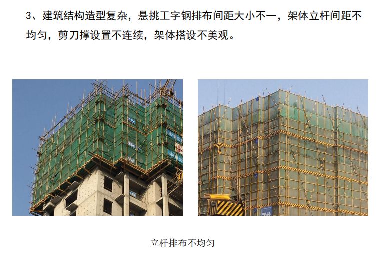

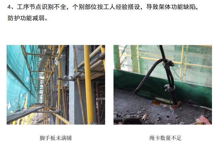

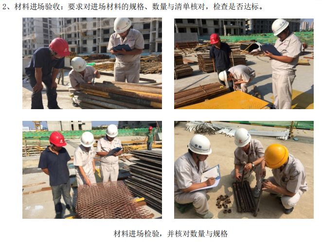

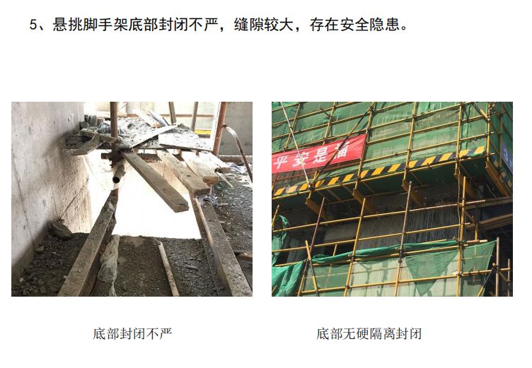

脚手架搭设采取劳务分包形式,搭设细节缺少关注,过程中通常出现下列问题:
1、现场使用材料规格数量审核不严,进场材料过多或规格不全,影响外架整体进度及形象。

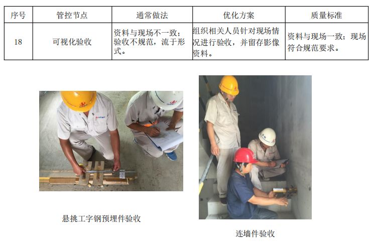

2、管控节点不清晰,验收程序走过场。

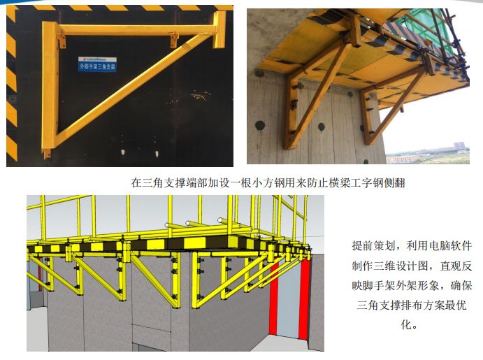

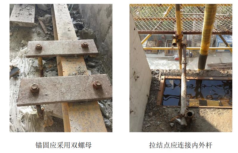

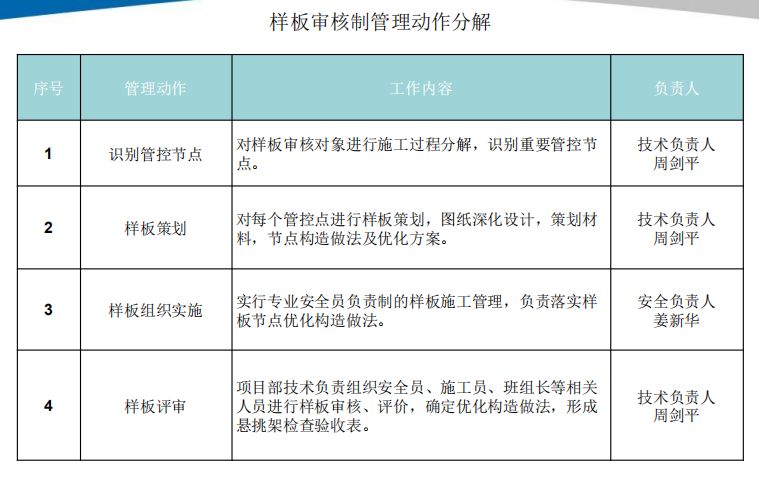

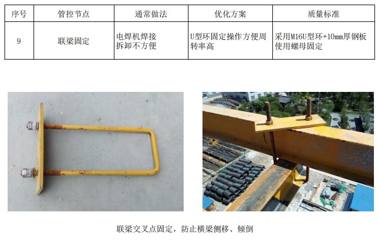

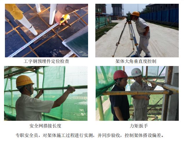

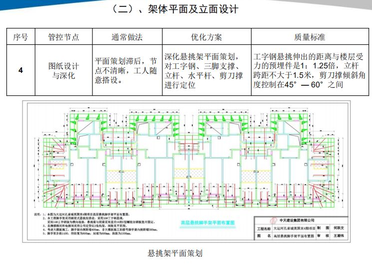

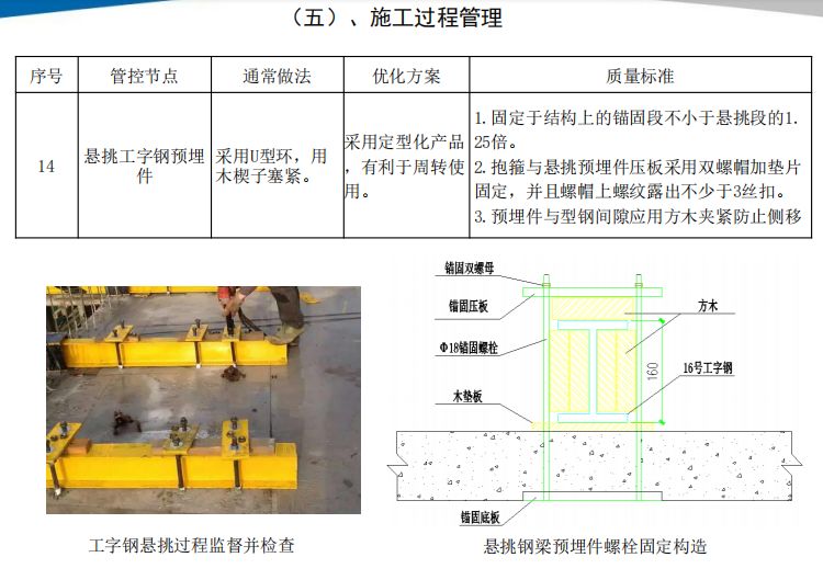

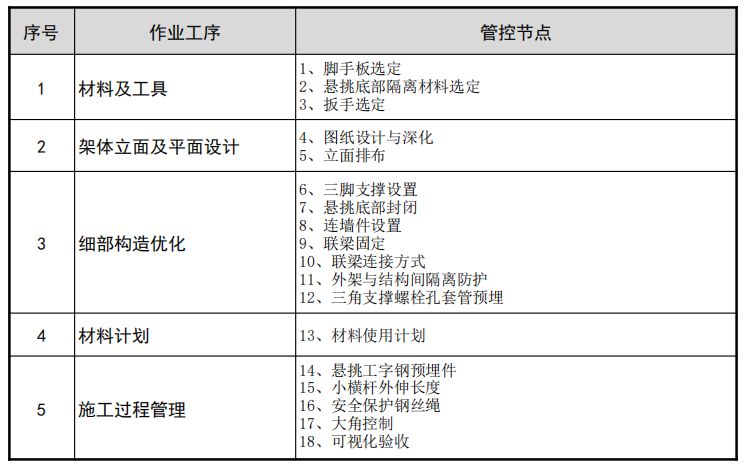

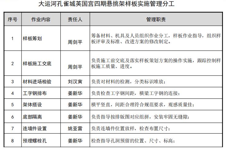

动作一、识别管控节点

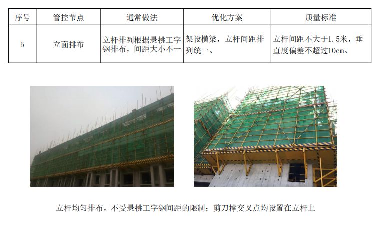

18个悬挑脚手架优化做法,脚手架搭设出来后令人耳目一新!的图6

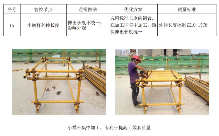

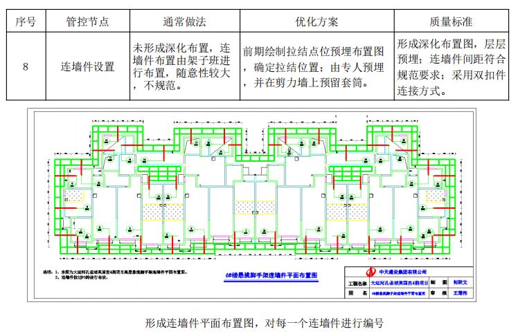

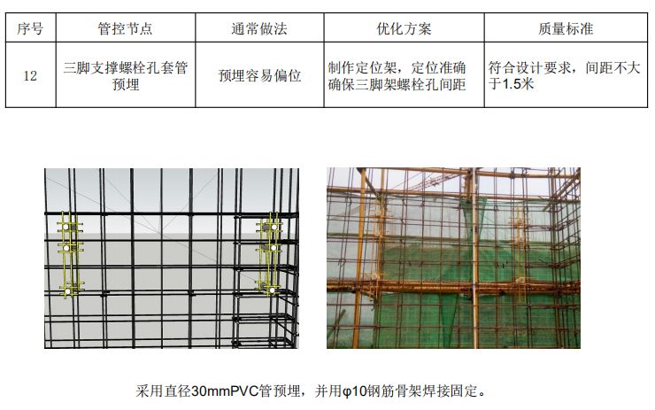

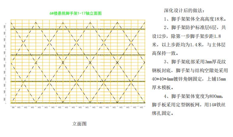

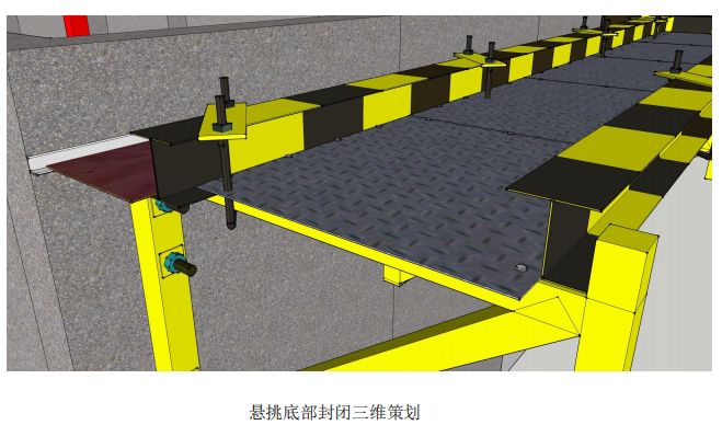

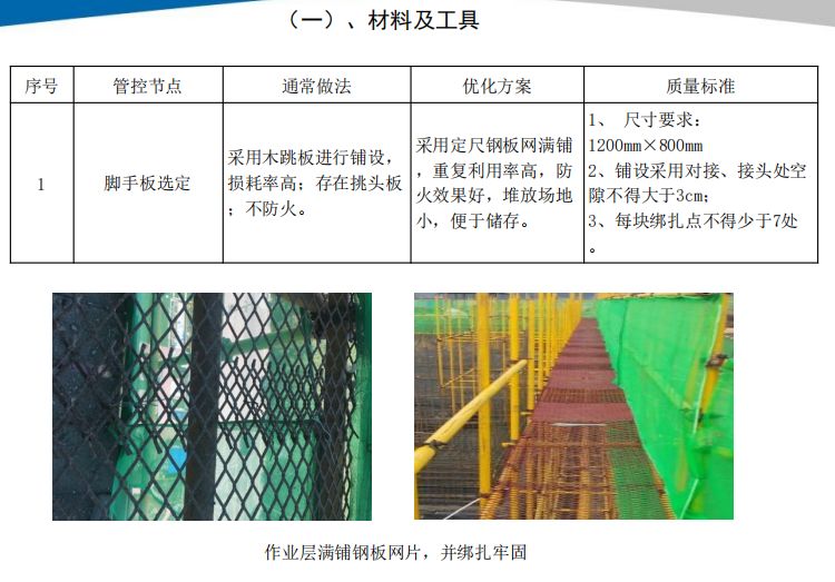

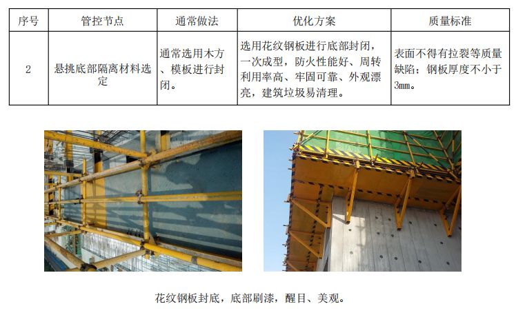

动作二、样板策划
18个悬挑脚手架优化做法,脚手架搭设出来后令人耳目一新!的图7
18个悬挑脚手架优化做法,脚手架搭设出来后令人耳目一新!的图8
18个悬挑脚手架优化做法,脚手架搭设出来后令人耳目一新!的图9
18个悬挑脚手架优化做法,脚手架搭设出来后令人耳目一新!的图10
18个悬挑脚手架优化做法,脚手架搭设出来后令人耳目一新!的图11
18个悬挑脚手架优化做法,脚手架搭设出来后令人耳目一新!的图12
18个悬挑脚手架优化做法,脚手架搭设出来后令人耳目一新!的图13
18个悬挑脚手架优化做法,脚手架搭设出来后令人耳目一新!的图14
18个悬挑脚手架优化做法,脚手架搭设出来后令人耳目一新!的图15
18个悬挑脚手架优化做法,脚手架搭设出来后令人耳目一新!的图16
18个悬挑脚手架优化做法,脚手架搭设出来后令人耳目一新!的图17
18个悬挑脚手架优化做法,脚手架搭设出来后令人耳目一新!的图18
18个悬挑脚手架优化做法,脚手架搭设出来后令人耳目一新!的图19
18个悬挑脚手架优化做法,脚手架搭设出来后令人耳目一新!的图20
18个悬挑脚手架优化做法,脚手架搭设出来后令人耳目一新!的图21
18个悬挑脚手架优化做法,脚手架搭设出来后令人耳目一新!的图22
18个悬挑脚手架优化做法,脚手架搭设出来后令人耳目一新!的图23
18个悬挑脚手架优化做法,脚手架搭设出来后令人耳目一新!的图24
18个悬挑脚手架优化做法,脚手架搭设出来后令人耳目一新!的图25
18个悬挑脚手架优化做法,脚手架搭设出来后令人耳目一新!的图26
18个悬挑脚手架优化做法,脚手架搭设出来后令人耳目一新!的图27
18个悬挑脚手架优化做法,脚手架搭设出来后令人耳目一新!的图28
18个悬挑脚手架优化做法,脚手架搭设出来后令人耳目一新!的图29
18个悬挑脚手架优化做法,脚手架搭设出来后令人耳目一新!的图30
18个悬挑脚手架优化做法,脚手架搭设出来后令人耳目一新!的图31
18个悬挑脚手架优化做法,脚手架搭设出来后令人耳目一新!的图32
动作三、样板组织实施

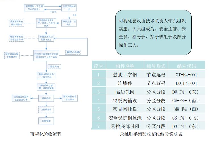

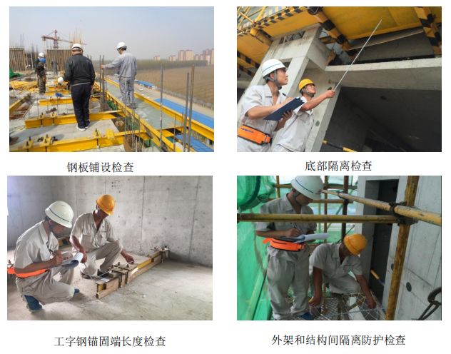

动作四、样板评审
18个悬挑脚手架优化做法,脚手架搭设出来后令人耳目一新!的图39
18个悬挑脚手架优化做法,脚手架搭设出来后令人耳目一新!的图40
18个悬挑脚手架优化做法,脚手架搭设出来后令人耳目一新!的图41
18个悬挑脚手架优化做法,脚手架搭设出来后令人耳目一新!的图42
18个悬挑脚手架优化做法,脚手架搭设出来后令人耳目一新!的图43

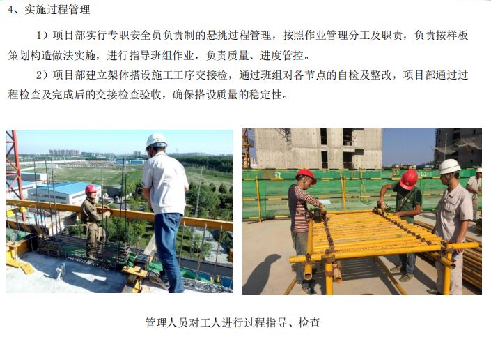

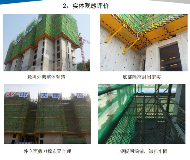

实施效果
项目部实施悬挑架样板审核,实施效果主要有:

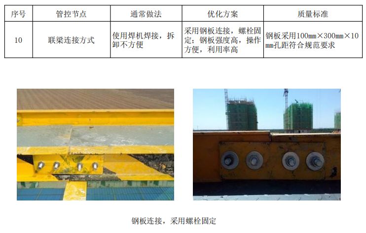

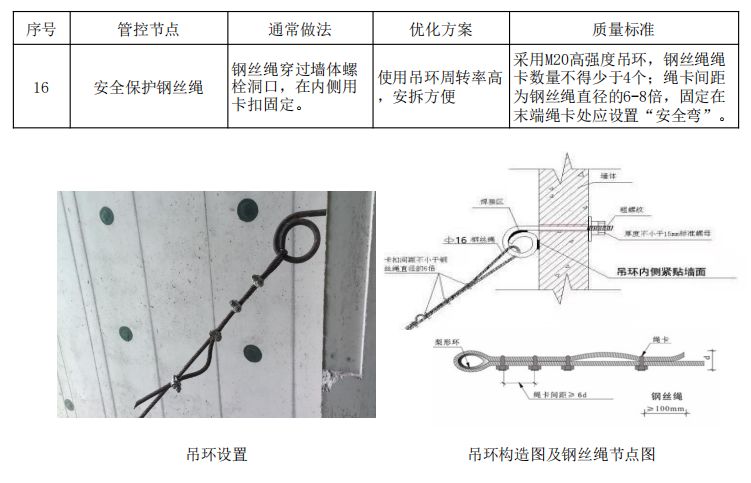

1.识别了联梁式悬挑架等4项防护技术措施。
2.识别了5项作业工序,7项架体构造优化做法。

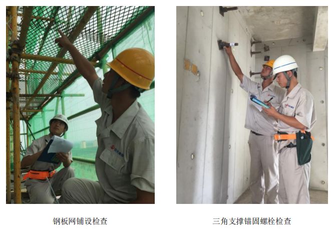

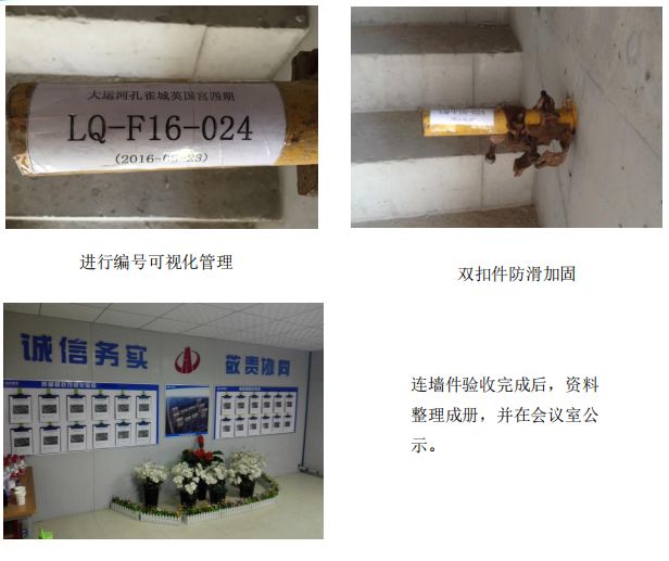

3.聚焦18个操作管控节点,33项工序操作验收标准,架体搭设过程
管控节点清晰,脚手架搭设完成后安全防护齐全有效。

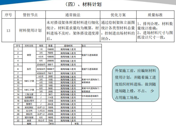

4.提前形成了脚手架架体材料清单,各类材料有计划的提前准备,
提高搭设效率,避免材料现场切割浪费;
5.架体防护更加完整,杜绝了人员高坠隐患。
6.架体外观立杆排布均匀,剪刀撑布置连续,整体美观大方。
