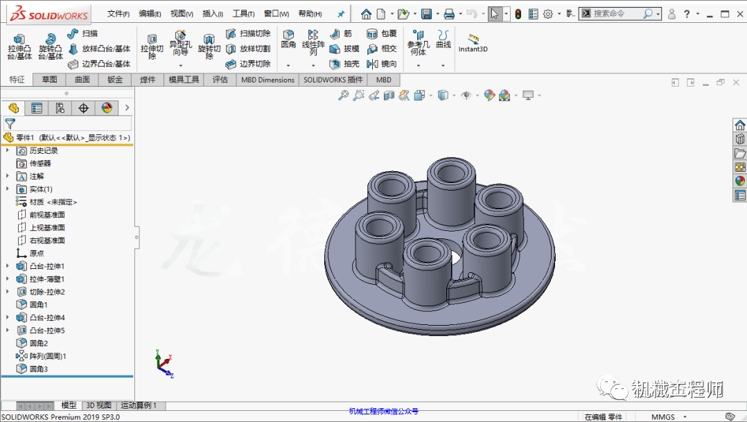

新建工程图
1、打开一个零件模型。
【软件技巧】出工程图还在用CAD?不用!Solidworks这样出图更快速更准确的图1

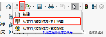

2、从零件新建工程图,从标准工具栏上点击新建按钮旁边的下拉箭头,选择【从零件/装配体制作工程图】。

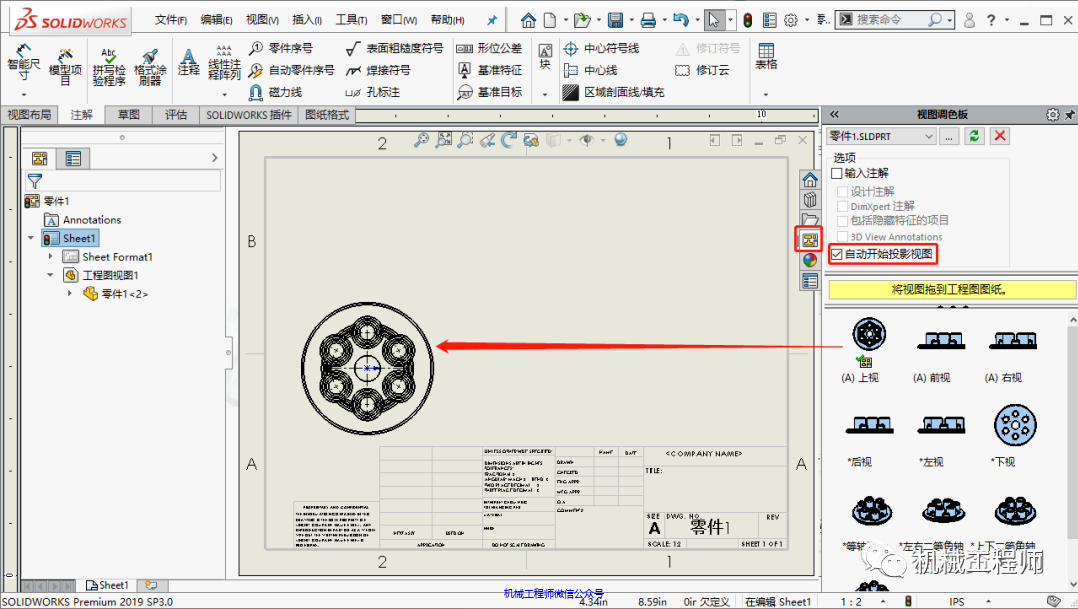

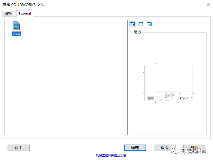

3、选择模板,这些工程图模板是可以定制的,以后的文章我们将会讲解如何定制这些模板。选择模板点击确定,或者直接双击模板即可新建一个工程图。
【软件技巧】出工程图还在用CAD?不用!Solidworks这样出图更快速更准确的图3
工程视图生成
4、以【从零件/装配体制作工程图】新建工程图时,SOLIDWORKS会再屏幕右边的工作窗格的视图调色板上自动生成一些工程视图,你只要把你需要的视图拖放到工程图上即可。另外,系统默认勾选【自动开始投影视图】,所以你第一个拖入工程图的视图会作为主视图开始生成投影视图,随着你鼠标相对于主视图的放置方向,生成相应的视图,只要按Esc即可退出。这里我们不自动投影,所以先按Esc直接退出。
【软件技巧】出工程图还在用CAD?不用!Solidworks这样出图更快速更准确的图4

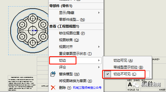

5、由于这个模型圆角比较多,所以切边比较密集,我们可以右击视图,在快捷菜单中选择切边-切边不可见指令,来隐藏切边。
【软件技巧】出工程图还在用CAD?不用!Solidworks这样出图更快速更准确的图5

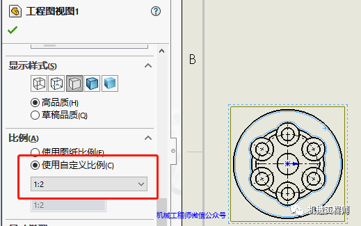

6、视图比例调整,选择视图,在窗口右侧视图属性框中,可以找到比例选项来指定视图的比例。
【软件技巧】出工程图还在用CAD?不用!Solidworks这样出图更快速更准确的图6

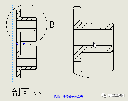

剖面视图与局部视图

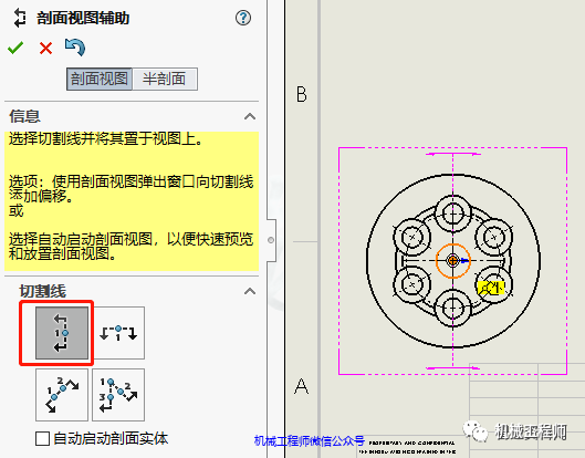

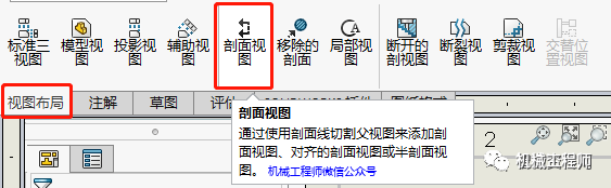

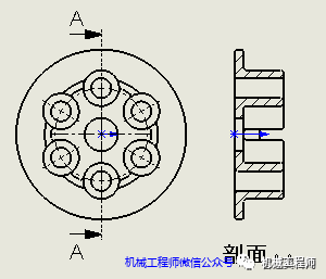

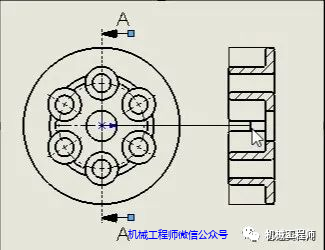

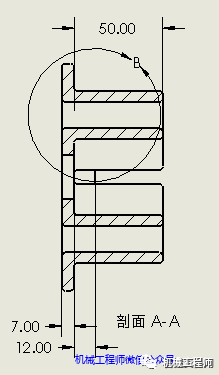

7、剖面视图,我们在视图布局工具栏上找到【剖面视图】指令,点击指令。
【软件技巧】出工程图还在用CAD?不用!Solidworks这样出图更快速更准确的图7
在切割线类型中选择你要剖切的类型和方向,并放置紫色的切割线预览在视图上。
【软件技巧】出工程图还在用CAD?不用!Solidworks这样出图更快速更准确的图8

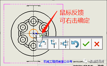

在需要剖切的位置上单机鼠标,就会出现下图的显示,有个工具栏可以执行其他剖切功能,如果不执行其他剖切功能,可以根据鼠标的反馈信息,直接右击确定。注意,有这种鼠标反馈时,鼠标不可大幅移动,不然反馈就会消失,很多指令有相同或不同的反馈信息。
【软件技巧】出工程图还在用CAD?不用!Solidworks这样出图更快速更准确的图9
确定之后,剖面视图预览将随鼠标移动,鼠标单击,即放置剖面视图。如需反向剖切,只需要双击剖面线,然后按Ctrl+B刷新视图即可。
【软件技巧】出工程图还在用CAD?不用!Solidworks这样出图更快速更准确的图10
放置剖面视图
【软件技巧】出工程图还在用CAD?不用!Solidworks这样出图更快速更准确的图11
反向剖面视图,紫色虚线提示需要刷新视图
【软件技巧】出工程图还在用CAD?不用!Solidworks这样出图更快速更准确的图12
刷新后的剖面视图

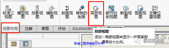

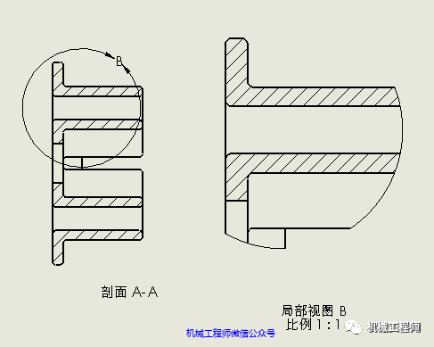

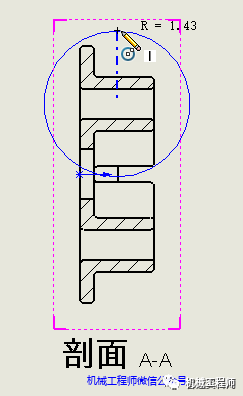

8、局部视图,在工具栏上找到局部视图指令,点击。
【软件技巧】出工程图还在用CAD?不用!Solidworks这样出图更快速更准确的图13
在要放大的位置画一个圈
【软件技巧】出工程图还在用CAD?不用!Solidworks这样出图更快速更准确的图14
移动鼠标并方式局部视图,可以对局部视图设置独立的比例,也可以调整圆来调整放大的位置和区域。
【软件技巧】出工程图还在用CAD?不用!Solidworks这样出图更快速更准确的图15
【软件技巧】出工程图还在用CAD?不用!Solidworks这样出图更快速更准确的图16

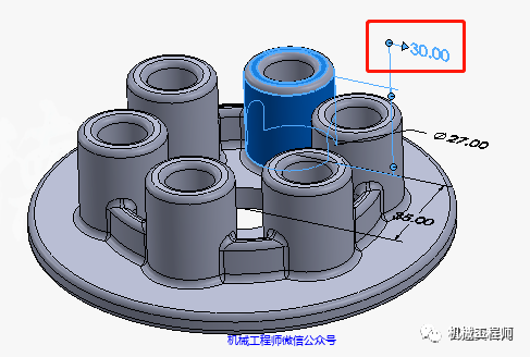

模型修改视图自动变更
9、返回模型,并修改任意尺寸,比如把圆柱的高度改成50mm
【软件技巧】出工程图还在用CAD?不用!Solidworks这样出图更快速更准确的图17
再次回到工程图时,发现所有视图都已更新长度。
【软件技巧】出工程图还在用CAD?不用!Solidworks这样出图更快速更准确的图18

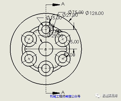

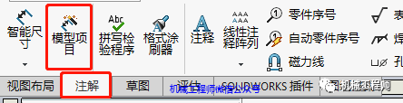

尺寸自动导出

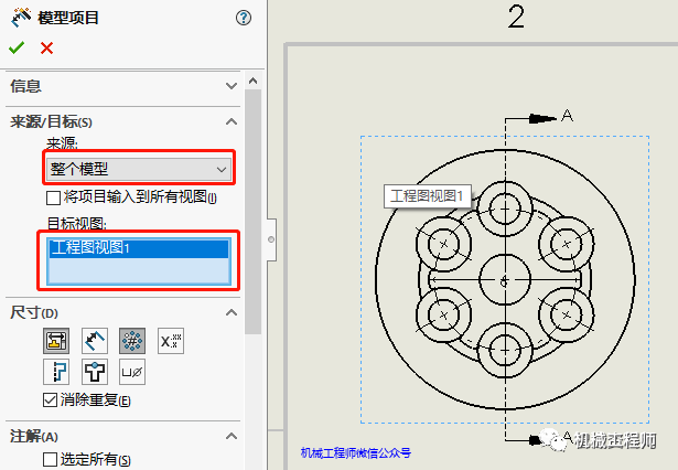

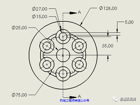

10、使用【模型项目】标注尺寸,模型项目指的是在建模时使用的草图尺寸和特征尺寸等。这里工程图可直接调用这些尺寸用来标注,来减少手动标注的操作。
【软件技巧】出工程图还在用CAD?不用!Solidworks这样出图更快速更准确的图19
注解标签中的模型项目指令
点击模型项目指令,选择【整个模型】,选择要标注的视图。
【软件技巧】出工程图还在用CAD?不用!Solidworks这样出图更快速更准确的图20

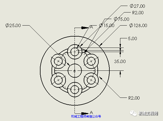

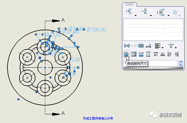

点击确定,这时候的尺寸比较混乱。
【软件技巧】出工程图还在用CAD?不用!Solidworks这样出图更快速更准确的图21

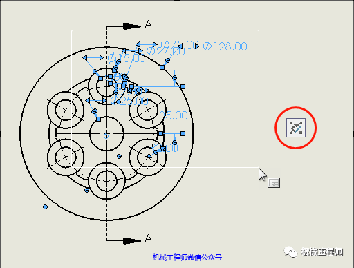

框选标注的尺寸后,鼠标悬停,会在鼠标右上方出现一个小方块。
【软件技巧】出工程图还在用CAD?不用!Solidworks这样出图更快速更准确的图22
将鼠标移动到小方块上,会展开一个小窗口,窗口的左下角有个自动排列尺寸的指令。
【软件技巧】出工程图还在用CAD?不用!Solidworks这样出图更快速更准确的图23
点击【自动排列尺寸】,尺寸会按照一定规则排列,当然,自动往往不够智能,所以还是需要手动排列和调整。
【软件技巧】出工程图还在用CAD?不用!Solidworks这样出图更快速更准确的图24
手动调整尺寸位置
【软件技巧】出工程图还在用CAD?不用!Solidworks这样出图更快速更准确的图25
对剖面视图进行同样操作,在使用模型项目时,如果视图1已经调用过的尺寸,在视图2是不会重复调用的,这避免多度标注。
【软件技巧】出工程图还在用CAD?不用!Solidworks这样出图更快速更准确的图26

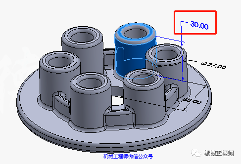

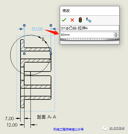

修改工程图尺寸同时修改模型尺寸
11、双击剖面视图的50尺寸,即圆柱高度尺寸,修改为30mm。并按Crtl+B刷新视图。
【软件技巧】出工程图还在用CAD?不用!Solidworks这样出图更快速更准确的图27
返回三维模型,模型也变回30mm高度
【软件技巧】出工程图还在用CAD?不用!Solidworks这样出图更快速更准确的图28
