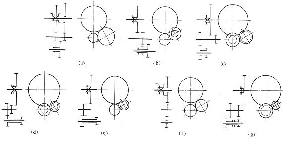

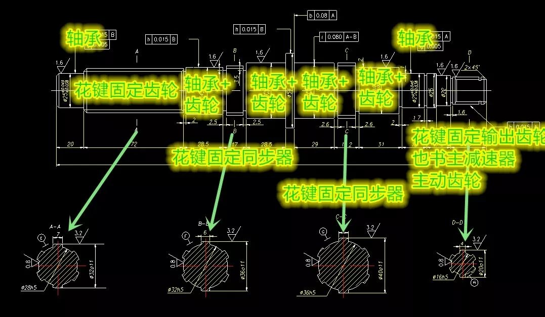

二、变速器的结构分析与形式选择
目前常见的类型就是两轴和三轴的。
【变速器设计程序】汽车手动变速器设计流程详解的图1

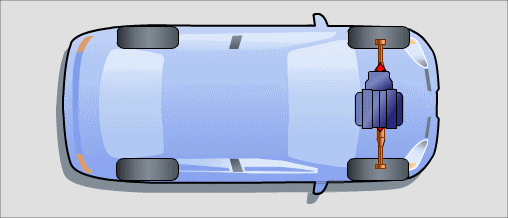

两轴变速器一般来说适用于前置前驱的轿车,因为发动机是横置发动机方便布置。
【变速器设计程序】汽车手动变速器设计流程详解的图2

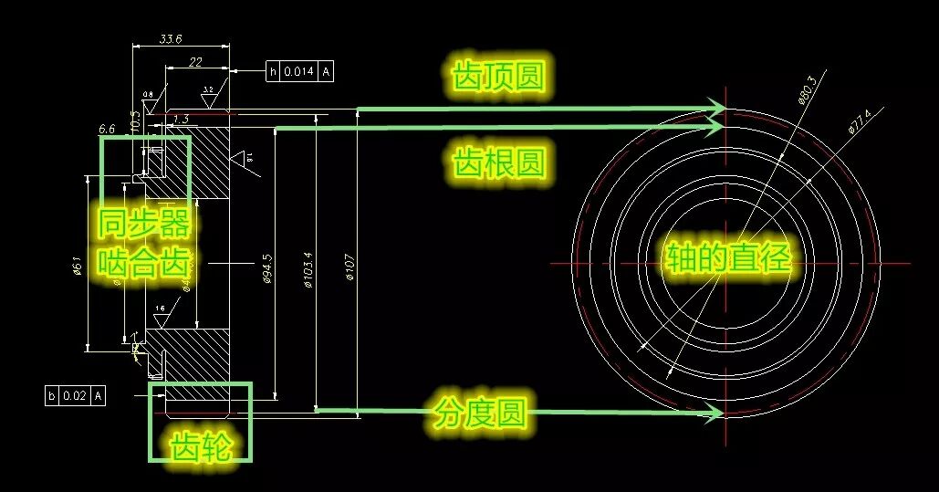

三轴变速器一般来说适用于前置后驱的商用车(商用车包括客车和货车)以及高端的轿车。档位数一般是5个前进挡(用斜齿)1个倒挡(直齿)。也还有一些其他档位数的变速器后期会陆续更新。这需要注意倒挡的布置类型。大部分都选择f类型,因为简单
【变速器设计程序】汽车手动变速器设计流程详解的图3

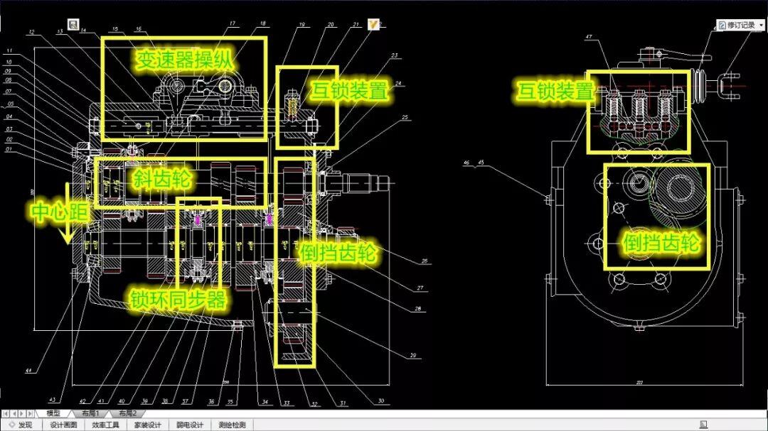

然后是操纵机构类型的选择,轿车一般选择远程操纵,商用车一般用直接操纵。操纵机构注意要清楚互锁装置。

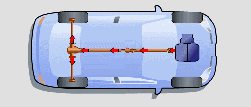

4中心距的选择这个非常重要是变速器设计计算以及绘图的核心!
5变速器的外形尺寸
6齿轮参数的计算,参考汽车设计即可,推荐刘惟信老师的汽车设计。我们自己也设计了计算表格。
【变速器设计程序】汽车手动变速器设计流程详解的图4
7各档齿轮齿数的分配和齿轮参数及传动比的计算

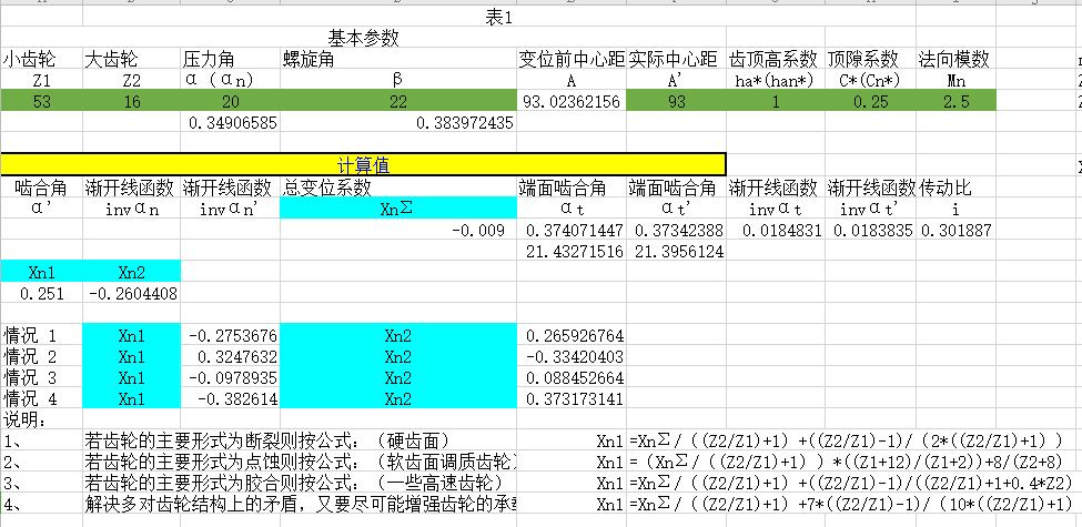

8变速器齿轮的变位,这里是个难点我们计算一般用计算表格。文末有获取方法。

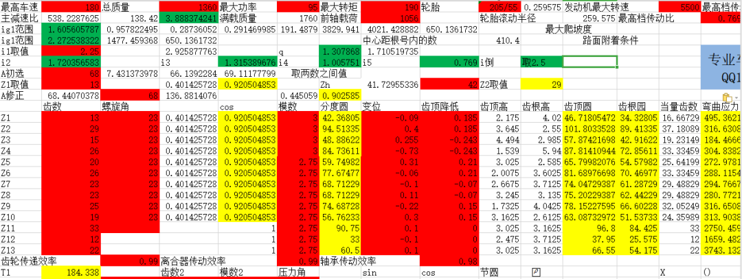

1、齿轮
【变速器设计程序】汽车手动变速器设计流程详解的图6
