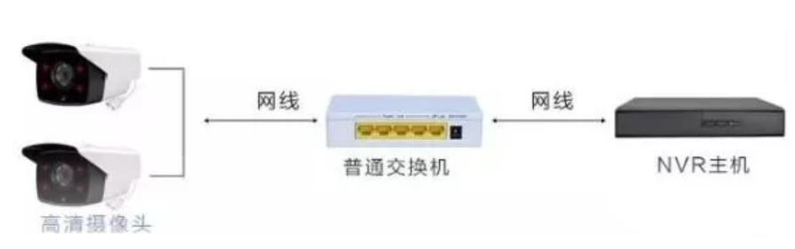

一、添加交换机
五类,六类网线的最长传输距离都是100米 ,如果要加大传输距离,在两 段双绞线之间可安装交换机等中继设备,理论上最多可安装4个交换机。如安装4个交换机连接5个网线段,理论最大传输距离可达500m。
对于监控项目距离超过100米时,我们在中间每加一个交换机进行中继,那么传输距离就延长100米,因为交换机有放大信号的功能使得网络信号加强,所以能够正常使用。
三种方法解决监控系统网线大于100米传输问题的图1
但是如果距离较远,300米或者500米,增加更多的开关也可以解决问题,但是开关三级放大后信号会不稳定。因此,最好的增加交换机的方法是只增加两个交换机,以解决300米内的传输问题

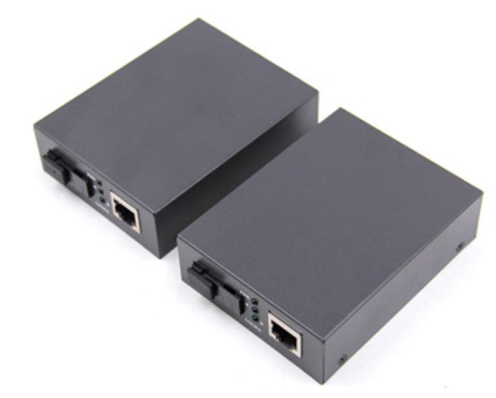

二、光纤收发器
远距离网线传输,网络信号衰减过大,如果超过300米距离,中间可以加一对光纤收发器。用光纤传输是最理想的方式,信号流畅且稳定。
三种方法解决监控系统网线大于100米传输问题的图2
光纤收发器也需配对使用,一端收发器的发射口(TX)连接另一端收发器的接收口(RX),在收发器之间使用光纤传输,摄像头终端通过交换机与收发器连接,这样的组网方式,对于大型监控覆盖同样适用,其优异的性能被广泛使用。

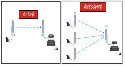

三、网桥传输
果对于很多环境,布线比较困难,那么中间也可以使用无线传输,安装简单,施工成本低。需要注意的是,无线网桥之间要可视,不能有障碍物阻拦。
无线网桥有两种方式法可以使用。
1、点对点连接
如果多个摄像头比较集中,可以把摄像头连接交换机。
如果摄像头比较分散,距离较远,可每个摄像头都配置一对网桥。
2、点对多点
如果摄像头分布的位置到监控中心形成的夹角小于60度,可考虑点对多点传输。可以减少发射端网桥和成本。
网桥的这两种方式是根据不同的场景来使用,例如在大街上、学校里,工厂中、写字楼内,建筑工地上、公园中、住宅小区里、江河岸边、港口码头、甚至是森林、戈壁滩等等。只要有需要安装视频监控系统的,就可以使用无线视频监控系统,会用到网桥。
