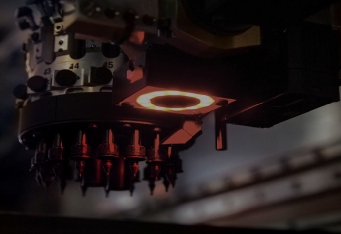

所谓抛料,是指贴片机在贴片生产过程中的抛掷动作,被吸后不合身,然后试图将废料扔进抛料箱或其他地方,导致无法执行贴片生产任务。
抛料的主要原因
原因一

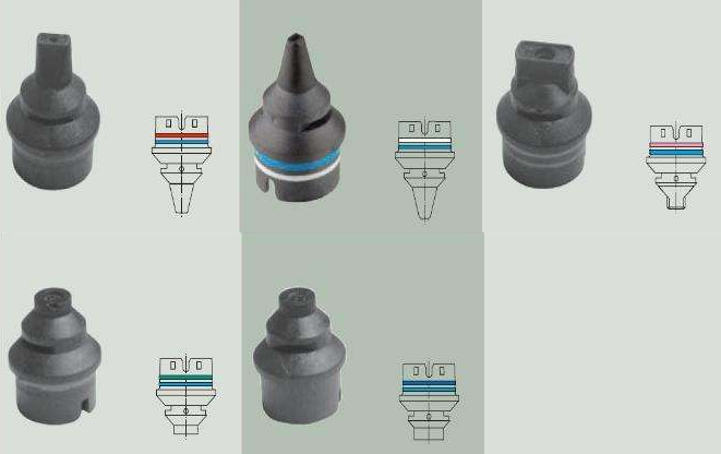

检查吸嘴问题。合金陶瓷套件是否松动有间隙,钢塑一体吸嘴是否有开裂,吸嘴变形、堵塞和损坏,内径加工凹凸有杂质等导致气压不足和漏气,脏污等导致无法吸收材料、回收不正确、无法识别和投掷材料。
对策:清洗或更换吸嘴,如果脏污频繁检查供气源,在贴片机进气口增加过滤装置(在进气前过滤掉进气的水汽与杂尘等)。

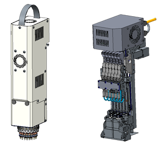

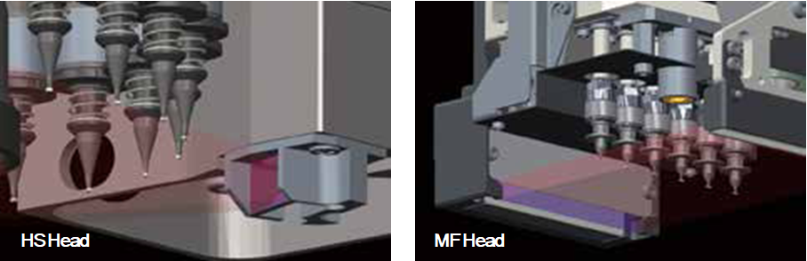

别系统存在问题,视力差,视力或激光镜头不干净,杂物干扰识别,识别光源选择不当,强度和灰度不够,可能导致识别系统损坏。
对策清洁擦拭识别系统表面,保持清洁无杂物,调整光源强度和灰度,如有发现识别相机损坏更换识别系统部件。
干货分享PCBA-SMT-贴片机抛料八大原因与对策的图3
飞行相机/镭射相机

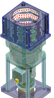

干货分享PCBA-SMT-贴片机抛料八大原因与对策的图4
固定相机

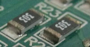

来料的问题,来料不规则,为引脚氧化等不合格产品。
对策:IQC做好来料检测,跟元件供应商联系。物料存储温湿度管控,仓库先进先出等环境检查适合符合要求。

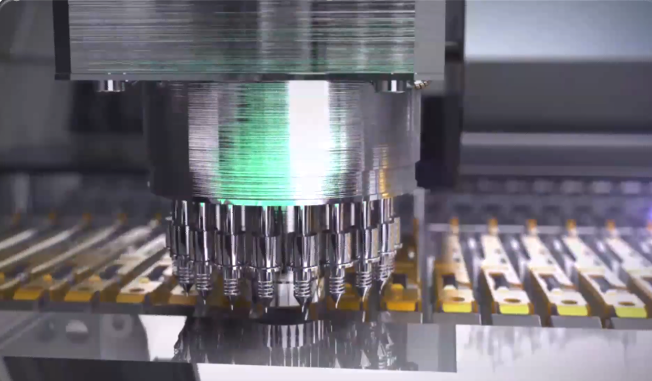

供料器问题,供料器位置变形,供料器进料不良(供料器棘齿轮损坏, 料带孔没有卡在供料器的棘齿轮上,供料器下方有异物,弹簧老化,或电气不良),造成取料不到或取料不良而抛料,还有供料器损坏。
对策:供料器调整与保养,交接班按时清洁清扫扫供料器平台,更换已坏部件或供料器。

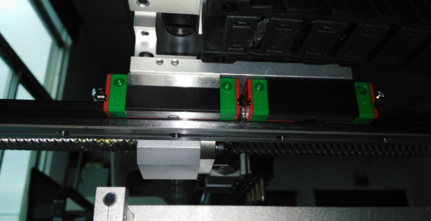

          贴片各结构高速运动会有杂尘沾浮在高频率传动的硬件上从而造成精度损耗,即使按照参数走到位,实际相差也很多这时也会造成吸取不良与抛料提升,更会出现没有规律的贴装不良,多表现与精微小电子元件,以及高精度植球等贴片工作,保养不及时不到位造成原有传动硬件精度损耗造成结构带来的不良贴片。
对策:按时制定保养计划,进行清洁保养丝杆,滑轨,贴片头传动机构,弹簧清洁等工作,发现有问题的部件及时更换。
