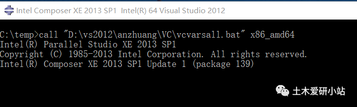

在关联完成之后,打开abaqus时,其出现下图所示结果(以作者abaqus2016为例):
ABAQUS子程序关联的图2
注:安装abaqus、vs、fortran时,安装路径中一定不要有中文!!一定不要有中文!!一定不要有中文!!重要的事情说三遍,如果含有中文,则一定关联不成功,且需要卸载重新安装。
