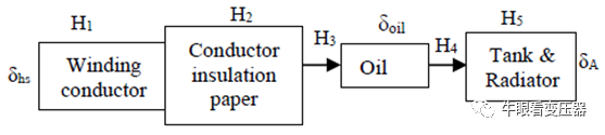

 变压器的传热原理是通过传导、对流和辐射来实现的。变压器内部换热路径如图1所示。
酯液变压器冷却风扇不同布置下的散热特性的图1
图1 变压器中热量转移路径
这里:
         H1通过绕组和铁心的传导准则
        H2– 通过牛皮纸或热改性纸的传导准则
         H3– 从导体绝缘到油的对流原理
         H4– 从油到油箱的对流原理
         H5通过油箱/散热器的对流/辐射原理
         δhs热点温度
         δoil顶部油温升
         δA大气温度

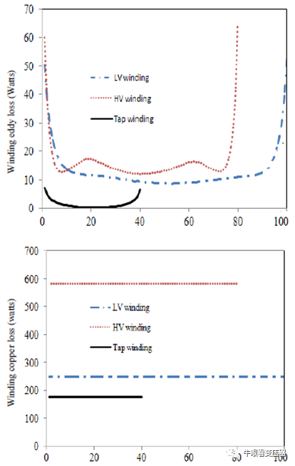

 使用THNM模型对变压器绕组进行热分析的第一步是计算功率损耗(空载和负载损耗)的大小和分布轮廓。变压器运行过程中的温升主要是由于空载损耗(电压相关效应)和负载损耗(电流相关损耗)的综合作用造成的。在运行过程中,变压器本体上的功率损耗标量函数转化为热量,在变压器内部产生热应力。
 变压器铁芯产生的热量(W/m3)是根据铁芯损耗与铁芯体积的比值计算出来的。沿着绕组高度的电阻损耗(焦耳定律)将是均匀的,因为电流均匀地通过绕组。由于径向漏磁场比轴向漏磁场大,而绕组中部漏磁场较小,因此根据导线尺寸,绕组涡流损耗更集中在绕组顶部和底部。因此,绕组顶部和底部的涡流损耗分布并不均匀。在本研究中,基于有限元技术和实验结果计算了绕组涡流损耗和导磁结构中的杂散损耗的复杂性,而并非经验方法,基于16MVA的结果如图2所示。
酯液变压器冷却风扇不同布置下的散热特性的图2
图2 基于16MVA下绕组中的损耗分布

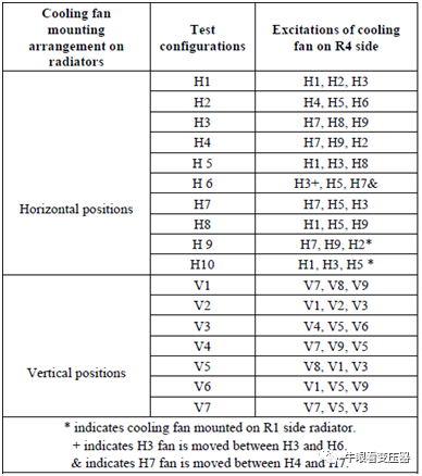

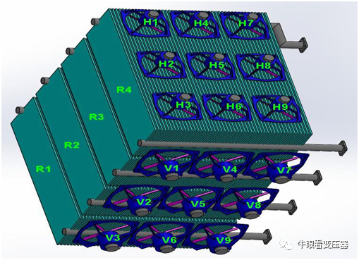

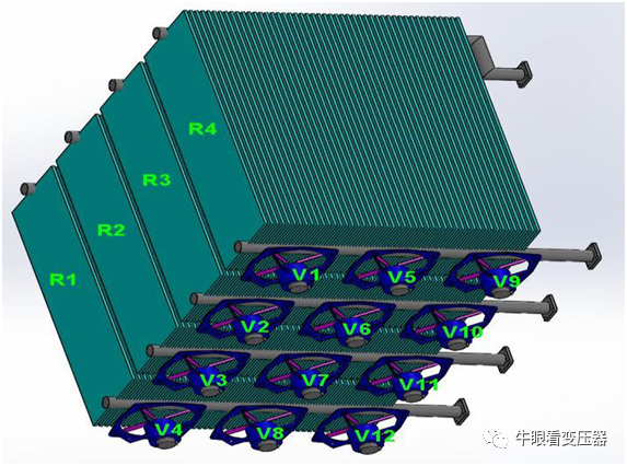

变压器制造商一般有兴趣根据酯液变压器散热器上不同的冷却风扇安装方式来估算热参数,并将热参数结果与矿物油进行比较。各厂家在电力变压器散热器上常用的散热风扇安装配置(3、图4)分为水平安装(安装在散热器的两侧)和垂直安装(安装在散热器的底部)
该变压器采用热镀锌散热器,将油箱顶部因功率损耗而产生的热量抽出,并通过外置散热器和冷却风扇将冷却后的油重新循环回油箱底。油箱内安装4个散热器,宽520mm,高2200mm,每个散热器23片。该截面的冷却表面积为2.64m2, 50oC时每个截面的散热面积为851W。采用3相,50Hz, 900RPM, 500W,直径610mm,风量10450m3 /hr冷却风机。r3r4r1r2之间的距离为150mmR2R3散热器距离为100mm。冷却风扇安装方式的组合见表1和表2。
酯液变压器冷却风扇不同布置下的散热特性的图3
图3  4个散热器的不同位置3个散热器上的冷却风扇配置。

图4  4个散热器的不同位置4个散热器上的冷却风扇配置

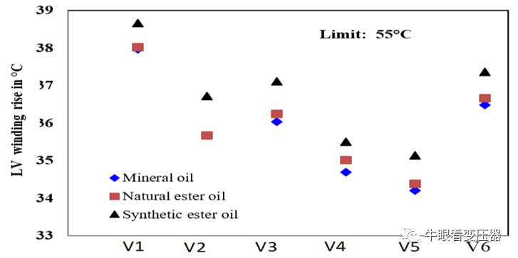

 矿物油的热运行限值在本文中是根据客户的技术规格来使用的。环境温度最大值为50℃,根据现场环境温度根据客户要求进行考虑。最高油顶温升、绕组平均温升限值分别为50℃55℃
表1  4个散热器布置3个冷却风扇
酯液变压器冷却风扇不同布置下的散热特性的图5
表1  4个散热器布置4个冷却风扇
酯液变压器冷却风扇不同布置下的散热特性的图6

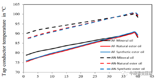

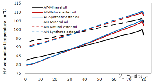

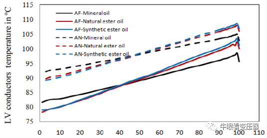

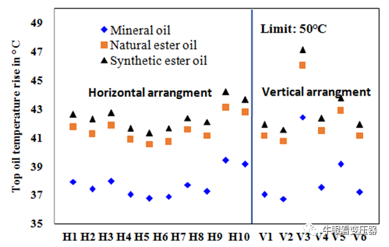

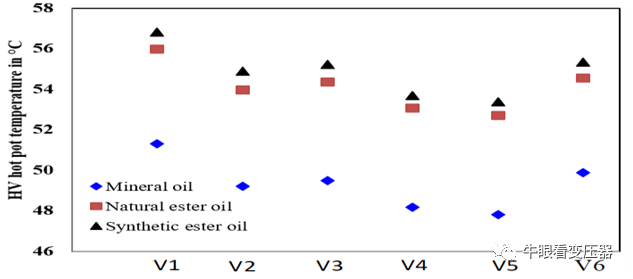

功率损耗会导致绕组绝缘退化,从而降低导体绝缘的抗拉强度和介电性能。对于变压器设计工程师来说,由于绝缘材料的热老化问题非常重要,因此预测变压器不同线饼或线匝处的温度分布是一个很有意义的问题。因此,在空气自然冷却(AN)和空气强迫冷却(AF)模式下,预测了变压器LVHV和分接绕组每个线饼内部的匝与匝间的温度分布,如图5所示。从图5中可以看出,由于绕组内部功率损耗分布不均匀(主要是由于绕组涡流损耗),绕组内部的温度分布并不均匀。酯液的底油温度比矿物油低。同时,在ONAN(矿物油)/ KNAN(酯液)ONAF(矿物油)/ KNAF(酯液)条件下,酯液的顶油温度高于矿物油。结果表明,酯类油的总体进油流量较低,导致低压绕组和高压绕组的热点温度升高。
在油浸自然冷却模式下,油的流动主要受浮力和热动力学的影响。由于压力系统和热力系统相互连通,因此无需分别考虑,因此在变压器油自然冷却模式下的油流量和传热的预测比油导向绕组更具有挑战性。油体流动、温度分布和热点温度主要受雷诺数(Pr,惯性与粘滞力之比)、普朗特数(Pp,动量与热扩散系数之比)和格拉肖夫数(Pg,惯性与粘滞力之比)的无量纲参数控制。浮力与粘性力的比值)和雷诺数的平方,Pg/Pr2。在油自然冷却模式下,Pg/Pr2是油液流动和温度分布的主导因素,因为它提供了浮力与惯性力的比值。由于在油自然冷却模式下,油流与换热是强耦合的,PrPp对估算绕组和油的油流和温度分布更有影响。

5  变压器冷却风机水平布置H5下的温度分布。

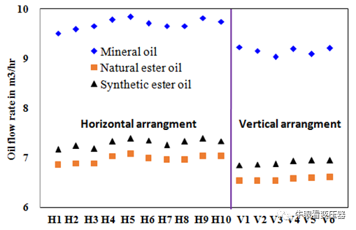

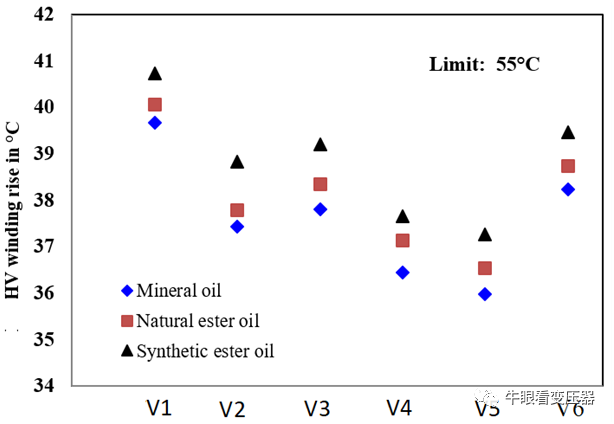

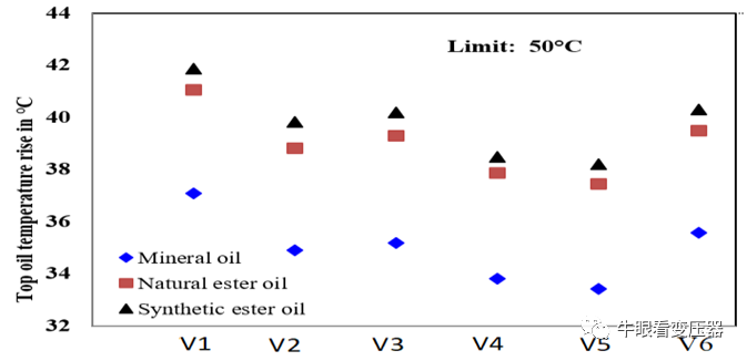

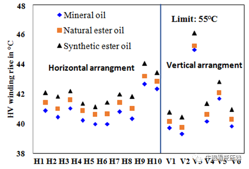

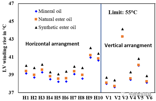

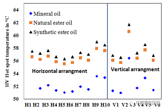

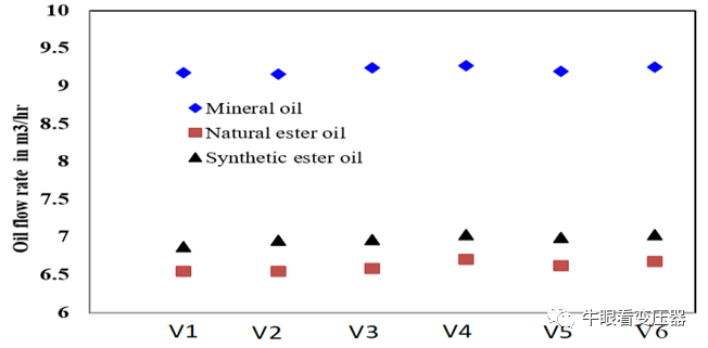

图6 酯液和矿物油的油流量、顶油温度、绕组温升、热点温度因冷却风扇的不同布置而不同
6为冷却风扇不同布置方式下的酯液和矿物油的油流量、顶油温升、绕组温升和热点温度。图6中,油自然冷却模式下的油流量一般受绕组结构内部的热虹吸压力诱导力(热虹吸力)影响,总压力损失将基于变压器内部的液压回路。天然酯液和合成酯液的流量分布基本一致,均在6.5 ~ 7.3 m3 /hr之间,而矿物油的流量分布较为均匀,通顶冷却管道的流量较大。在酯液中,在相同的液体流动分布下,合成酯液比天然酯液具有更高的流动速率。
顶油温升越低,热性能越好,热点温度越低。酯液的最高油温比矿物油高10%。由于温度分布不均匀,绕组顶部的热点温度一般较大。矿物油、天然酯液和合成酯液的最高温度位于高压绕组的上部(79)。研究发现,在两种冷却模式下,合成酯液变压器油由于具有较高的粘度,其温度高于天然酯液变压器油。天然酯液和合成酯液的区别小于酯液和矿物油的区别。
在油自然冷却模式下,油流入口速度越低,铜损耗越高,导致油流畸变越大,从而导致绕组顶部热点温度较高。因此,增大油流入口速度有助于改善油流分布,避免在绕组底部油流处的油滞留。油的粘度会影响压力降随绕组几何形状的变化,进而影响油流入口速度。如果变压器填充酯液,为了比较酯液与矿物油的性能,应事先估计到油流通过入口速度的降低。

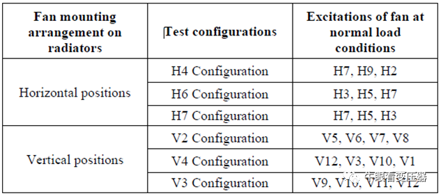

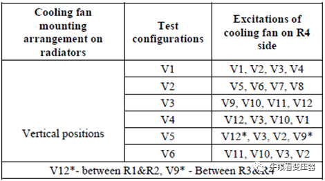

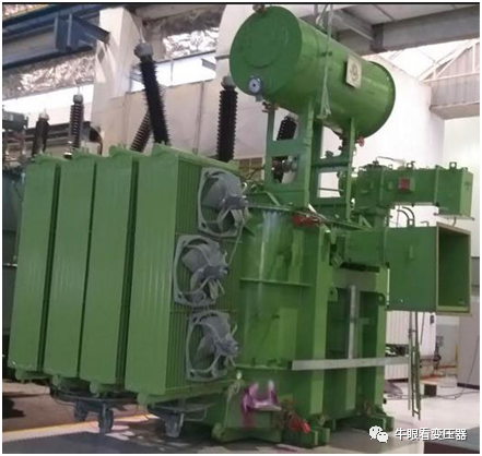

变压器的热性能可以通过THNM模型的热建模和光纤传感器测量的热运行试验来评估,其中热点温度是最重要的热参数。根据IEC标准,传统的变压器热性能评定主要是依靠厂内温升试验作为型式试验,其中整体温度参数(顶部油温升、在不同的负载条件下,测量了底部油温升和平均绕组温升)与环境温度的关系。变压器的热性能越好,顶油温度越低,绕组温升越低,热点温度越低。为验证THNM结果,对一台12.5/16MVA132/33kV变压器进行了天然酯液变压器的热运行试验(7)。表3显示了用天然酯液进行实验验证时使用的冷却风扇不同的安装方式。
实验研究发现,在所有风扇安装方式下,THNM值与实验结果相差在1.5oC-3oC之间。在大多数安装方式下,THNM的结果都高于实验数据。在水平布置的实验分析中,配置6的效率高于配置4和配置7,THNM的结果相同。同样,在THNM和实验研究中,结构4的垂直布置均优于结构2和结构3

表3  实验分析的测试配置

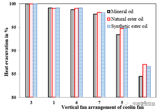

8 冷却风扇的最佳配置

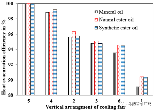

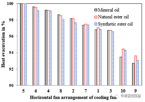

变压器的热性能主要取决于油温和绕组温升;热运行试验温升值越低,热性能越好,达到变压器寿命的保证值。铜导体的机械强度高于固体(牛皮纸和纸板)和液体绝缘(),最高可达几百摄氏度。矿物油在140℃以下不会明显失去绝缘性能,但当温度超过90℃时,牛皮纸的导体绝缘会开始严重恶化。绝缘失效会导致绕组不受控制的过热,导致导体绝缘劣化,最终造成变压器的热失效。因此,使用散热器散热以及散热器上风扇的正确布置是影响变压器寿命的主要因素之一。因此,在对12.5/16 MVA 132/11kV变压器进行热分析的基础上,图8和图9给出了所有散热风扇安装方式组合的散热系数排序。
由图8和图9可知,对于12.5/16MVA 132/11kV变压器,给定的绕组几何形状,给定的散热器配置和给定的变压器绕组功率损耗,使用冷却风扇散热的趋势不会发生变化。
酯液变压器冷却风扇不同布置下的散热特性的图22
酯液变压器冷却风扇不同布置下的散热特性的图23
图8  4个散热器布置3个风机的散热结果
酯液变压器冷却风扇不同布置下的散热特性的图24
9  4个散热器布置4个风机的散热结果
