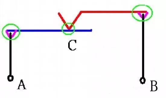

1. 接触阻抗(Contact Resistance)
目的:维持连接器在使用期限内的接触阻抗,以减少信号和能量在传输过程中的损失或衰减。
测试方法:EIA-364-23 (EIA-364-06) or MIL-STD-1344A,3004.1。
测试要点:a. 测试电流/电压100mA@20mV,被测试连接器(连接系统)无负载。
b. 测试电流为低电流是为了避免接触阻抗受到端子(导体)热电效应影响。
c. 测试电压为低电压是为了避免端子(导体)之间接触界面绝缘薄膜被击穿和熔化。
规范要求:一般要求50m?(initial);100m?(final,即在寿命测试或环境测试后)。
定义接触阻抗此参数是为了减少信号和能量在传输过程中的损失或衰减,电流就像水流一样。阻力越小,能量的损失和衰减就越少。
就连接器的接触处而言,影响其阻抗大小的因素有正向力(对于弹性接触结构而言),接触环境,如端子(导体)的表面粗糙度,表面处理方式(如电镀的金属特性和致密性),端子与端子(或其他导体)的结合方式(是焊接or铆合or弹性接触等)。
从电学理论角度来说,接触阻抗为C点绿色圈接触处的阻抗;在客人使用角度来说,连接器提供A点到B点的导通(连接),所以客人要的阻抗应包含从A点到B点的所有导体本身的阻抗和接触处的阻抗(包括焊接、铆合等接触方式) 如图一示。

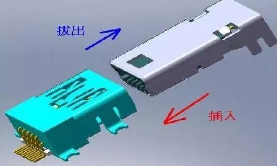

1. 插拔力(Mating and Unmating force)
目的:确认连接器在使用过程中产生的力量足以维持连接器功能和适合消费者的手感。
测试方法: EIA-364-13 or MIL-STD-1344A,2013.1。
测试要点: a. 测试对像为整个连接器,full ass'y。
b. 测试作用轴为连接器正常使用的方向。
c. 除非特别指定,测试速度定义为25.4mm/minute。
规范要求: a. 插入力一般设定最大值。 (35N Max.)。
b. 拔出力一般设定最小值。(7N Min. initial;3N Min. Final),也有客户要求设定最大值。
定义插入力是为了适合消费者的手感,定义拔出力是为了保证连接器在收到意外力的状况下保持连接,不产生因意外力量使两连接产品脱离而发生断信。
插入力为互相匹配的两个连接器从完全分离到工作状态所产生的力量;拔出力为互相匹配的两个连接器从工作状态到完全分离所产生的力量。插拔力是消费者在使用产品的时候产生,只是有对接端(io/plug,jack/plug)方会产生插拔力,一般无对接端的,如battery/sim conn.不定义插拔力。(参考图二)

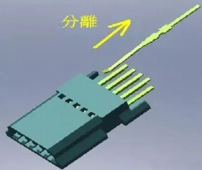

3. 保持力(Retention)
目的:确保连接器在制造或使用过程中接触端子(导体)的状态(位置),避免外力(如制造过程焊线时的拉扯;SMT过程的热变形力量;插拔时的力量,使用过程冲击或振动产生的力等)使接触端子(导体)偏离工作位置,导致连接功能丧失。
测试方法:EIA-364-29 (EIA-364-05)。
测试要点:a. 测试对像为整个连接器,full ass'y
b. 测试作用轴为连接器正常使用的方向(端子组装的反方向)。
c. 除非特别指定,速度为25.4mm/minute。
e. 为破坏性测试。
规范要求:一般设定最小值(4.9N Min.)。
定义端子保持力是为了确保端子(导体)固定在塑胶内,已组装在塑胶内的端子在制造过程中(如焊接/产品搬运过程中的拉扯/SMT过程)和使用过程中(如公母对插过程,或产品受到振动和冲击)均会收到外力作用,所以端子和塑胶的保持力必须足够,不会使端子在受到意外力后产生退PIN,导致连接中断,连接功能失效。(参考图三)

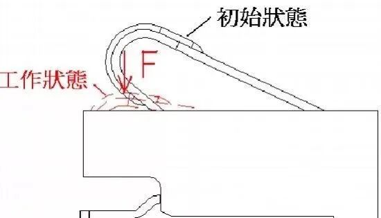

4. 正向力(Normal force)
目的:维持连接器在使用过程中的正向接触应力,以确保连接器在使用过程中保持足够低的接触阻抗和磨擦;确保连接功能(不发生瞬断)。
测试方法:N/A。
测试要点:a.系统中弹性接触件在工作状态下产生的正向接触应力。
b.除非特别指定,速度为25.4mm/minute。
规范要求:一般定义在60-150gf之间(工作期限内)。
定义弹性端子正向力是为了维持足够低的接触阻抗和避免产品在使用过程中受到振动或其他意外力而产生断信。
正向力是指使弹性端子从初始状态到工作状态所需的力量(参考图四),必须确保连接器的正向力在寿命测试或环境测试前后保持足够。

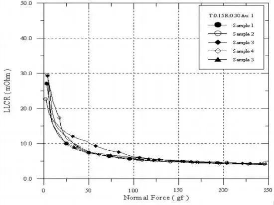

端子正向力和接触阻抗之关系,呈类倒数关系。正向力增大,接触阻抗减少,当正向力增大到60gf时, 接触阻抗减少的幅度变得非常小。
另外,正向力越大,接触过程产生的摩擦力就越大(f=F*u;f----摩擦力,F----正向力,u----摩擦系数),对接触界面的磨损就越利害,因此一般正向力定义不超过150gf。(参考图五)
