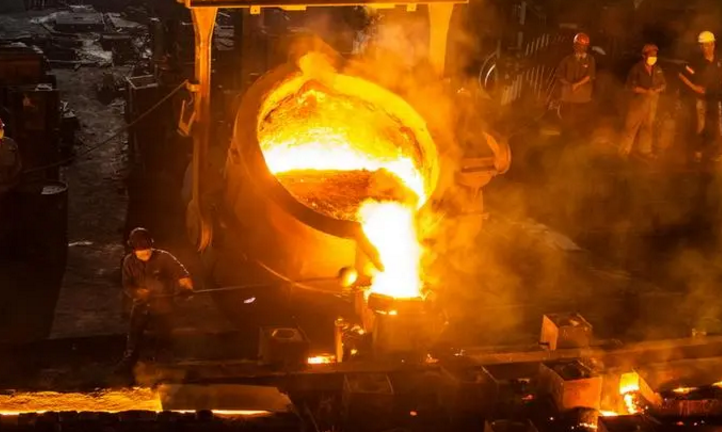

其次,铁水熔炼质量的影响。在熔炼时铁水出炉温度低、氧化严重。造成铁水中合金元素的大量烧损,出炉铁水表面发白,流动性差;炉前敲开三角试块,断口白口宽度太大甚至出现全白口。进行成分化验时,由于元素的过量烧损,碳硅含量异常低;这种铁水就是不合格的铁水。如果浇注成产品,将会出现硬度大、缩孔、缩松严重等缺陷。
