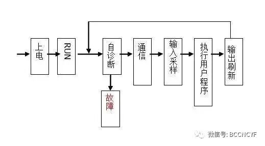

  • 二、PLC的运行原理:
PLC采用存储程序循环扫描的工作方式,一次扫描称为一个周期。1个扫描周期的组成如下:
三菱PLC编程软件详细学习的图2

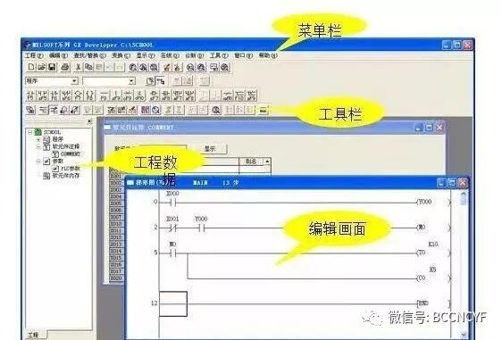

三、GX Developer软件的使用说明
1、GX Developer的画面构成和基本操作
三菱PLC编程软件详细学习的图3

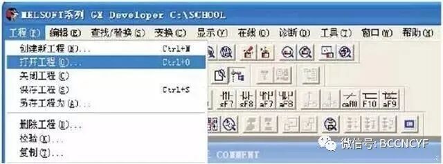

1)菜单栏
三菱PLC编程软件详细学习的图4

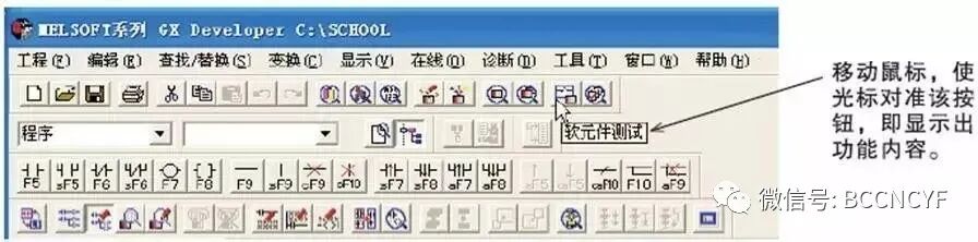

2)工具栏
工具栏的内容是可以移动和装卸的,所以,显示项目和配置因不同环境而异。将使用频度较高的快捷配置为快捷按钮,对比在菜单栏中进行选择,可以直接执行相应功能。
三菱PLC编程软件详细学习的图5

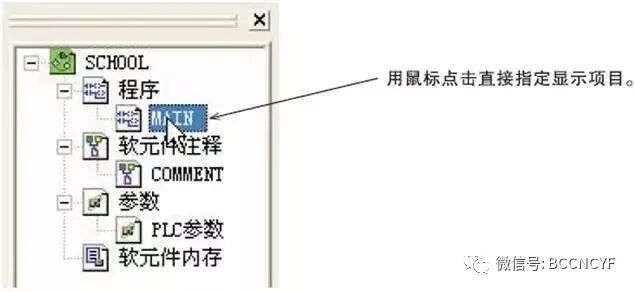

3)工程数据一览表
梯形图编程窗口和参数设置画面等的“树形”显示。
三菱PLC编程软件详细学习的图6

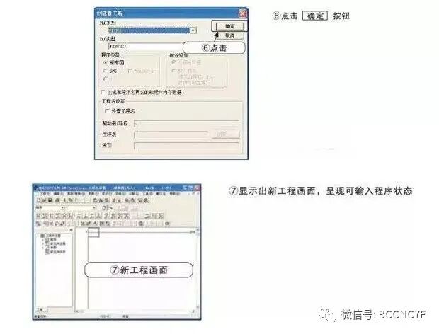

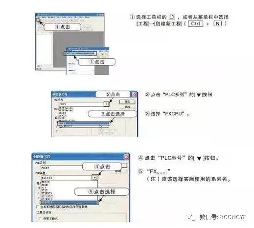

4)新工程的创建:
三菱PLC编程软件详细学习的图7
三菱PLC编程软件详细学习的图8

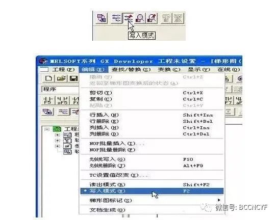

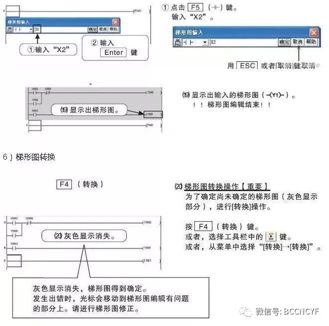

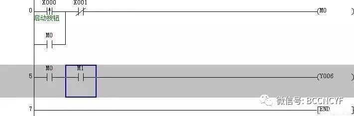

5)梯形图编辑
使用功能键或工具按钮编辑梯形图,功能键和梯形图符号关系显示在工具栏的按钮上,编辑梯形图时,必须先设置在“写入模式” 。
三菱PLC编程软件详细学习的图9
三菱PLC编程软件详细学习的图10

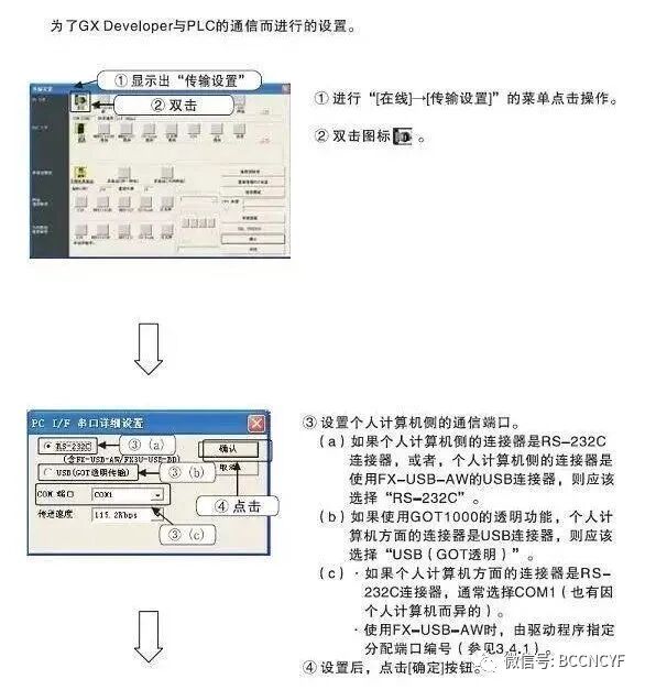

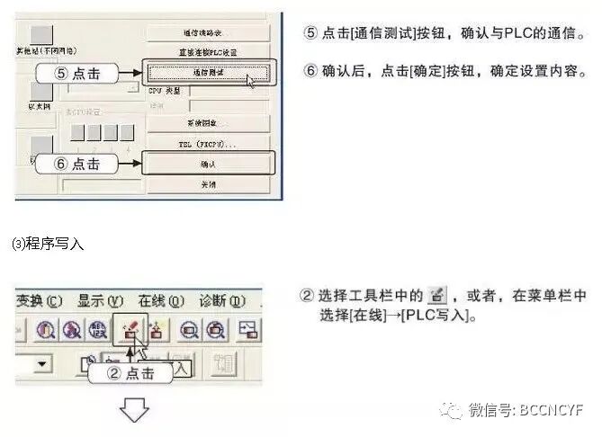

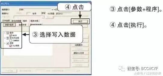

7)将程序写入PLC:

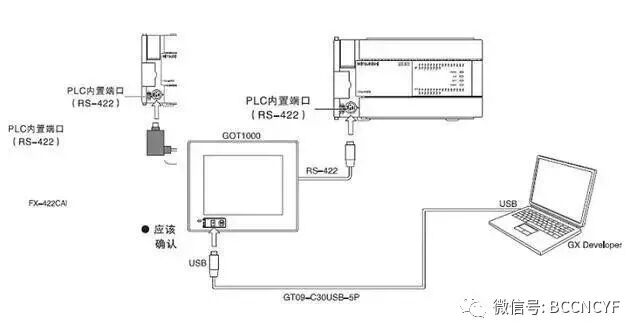

⑴ 电脑与PLC连接
三菱PLC编程软件详细学习的图11
⑵GX Developer的传输设置
三菱PLC编程软件详细学习的图12
三菱PLC编程软件详细学习的图13
三菱PLC编程软件详细学习的图14

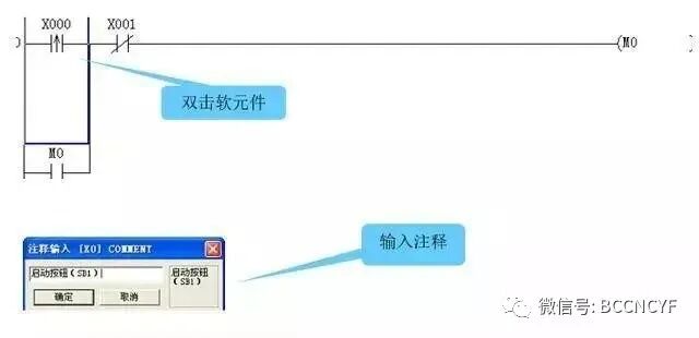

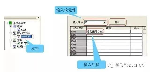

2、添加注释和声明
创建软元件注释:通过列表进行输入操作
三菱PLC编程软件详细学习的图15
创建软元件注释:通过梯形图进行输入操作
三菱PLC编程软件详细学习的图16

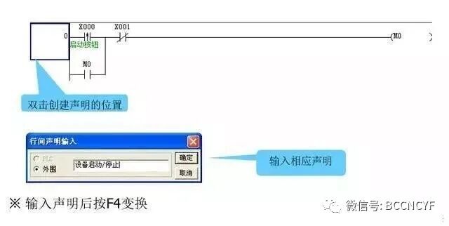

创建声明:在菜单中选择[编辑]—[文档生成]—[声明编辑] ,或点击声明按钮
三菱PLC编程软件详细学习的图17

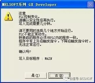

3、在线修改程序 (RUN中写入)
该功能在PLC处于RUN状态时,只将更改过的梯形块写入PLC。由于该功能不对整个程序进行传送,可在短时间内完成程序的写入,很适合现场调试的场合 。
选择变换菜单下的变换(运行中写入)或者Shift 键+ F4 键,出现以下对话框,点击[是](Y)按钮 。
运行中写入正常完成时,将显示以下对话框,点击[确定]按钮关闭画面 。
三菱PLC编程软件详细学习的图18
